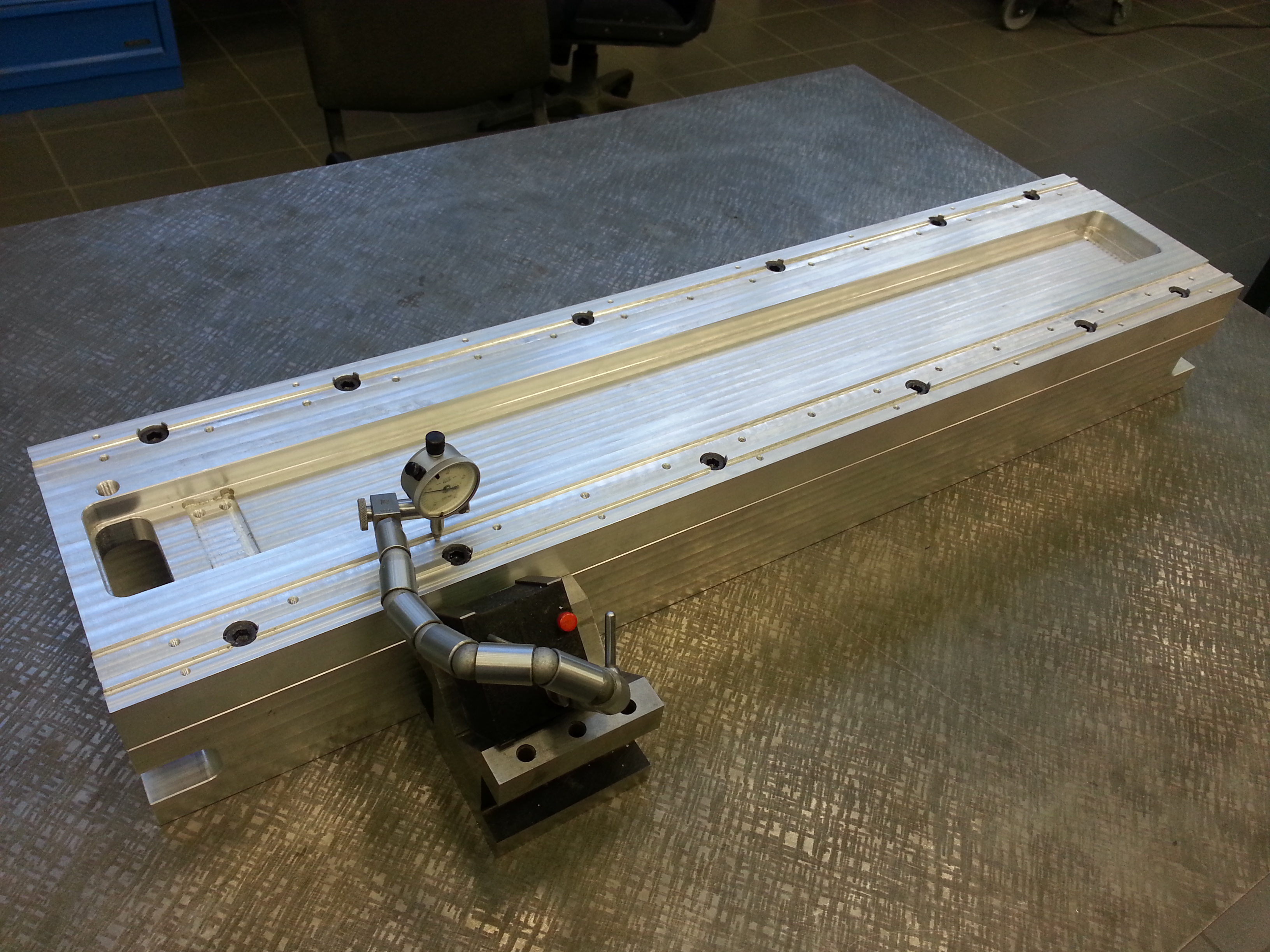

свинтил портал геометрия непонравилась чтото непонятное сним произошло в итоге кинул на станок в сборе и пыльнул поверхности под рельсы.
20140609_195108.jpg (5398 просмотров) <a class='original' href='./download/file.php?id=29318&mode=view' target=_blank>Загрузить оригинал (2.06 МБ)</a>
20140609_204258.jpg (5398 просмотров) <a class='original' href='./download/file.php?id=29319&mode=view' target=_blank>Загрузить оригинал (2.25 МБ)</a>
20140609_210410.jpg (5398 просмотров) <a class='original' href='./download/file.php?id=29320&mode=view' target=_blank>Загрузить оригинал (1.65 МБ)</a>

сборка продолжается понемногу. чтоб понять насколько тянуть рельсы подобрал момент на тестовом обрезке.
20140610_093923.jpg (5351 просмотр) <a class='original' href='./download/file.php?id=29348&mode=view' target=_blank>Загрузить оригинал (1.75 МБ)</a>
20140610_101417.jpg (5351 просмотр) <a class='original' href='./download/file.php?id=29349&mode=view' target=_blank>Загрузить оригинал (2.34 МБ)</a>
20140610_121440.jpg (5351 просмотр) <a class='original' href='./download/file.php?id=29350&mode=view' target=_blank>Загрузить оригинал (2.17 МБ)</a>

frezeryga писал(а):чтоб понять насколько тянуть рельсы подобрал момент на тестовом обрезке
А разве в даташите усилие затяжки не указывается?
Re: чпу фрезер 600х400 по металлу
mhael писал(а):А разве в даташите усилие затяжки не указывается?
Усилие затяжки в ал. сплав? :)
Сообщение mhael »
UAVpilot писал(а):Усилие затяжки в ал. сплав?
Да, что-то я не подумал, что тест был не в отношении рельс, а в отношении люминя ;)
Сообщение aegis »
угу https://tech.thk.com/ru/products/pdf/ru_b01_089.pdf#13
При таком расположении рельсов можно было в рельсах нарезать резьбу и затянуть через Ал болтами.
Сообщение TAV »
Зачем нарезать есть исполнение с резьбой, крепление снизу винтом сквозь станину.
