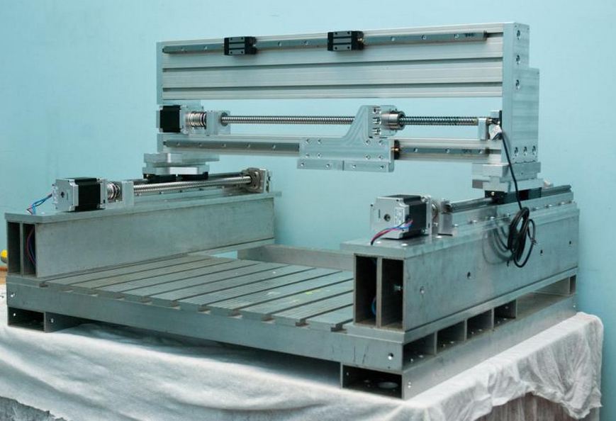

evgenyjp, станок я так понимаю у вас трудится уже более полугода, расскажите плиз о нем с учетом пройденного времени.
Обнаружились какие либо серьезные минусы у этой конструкции? Какие режимы резания по Al удалось получить? Что выходит по точности/повторяемости?
Собираюсь строить такой же станочек по чертежам графа, поэтому хочется услышать отзывы эксплуатанта ;)
И немного вопросов по сборке, как вы выставляли параллельность рельс по первой оси? Расстояние довольно большое, Al трубы могут быть весьма кривыми....
Спасибо.

skyAlex, часто спрашивают об етом в личке, поетому распишу все в теме.
серьезных минусов нет, есть недочеты и недоработки которые всплыли, но я по прежнему считаю такую компоновку одной из лучших, работать очень удобно.
а теперь по пунктам:
1. еслиб делал заново, то делал бы на поверочной плите, по деньгам тут выходит тоже самое что и из труб но плюсов несравнимо больше.
2. кожухи портала не оправдали себя, стружка залетает туда прилично, даже до верхнего рельса долетает. думаю лучше сделать гармошку как кетайцы ставят, дешево и сердито. и еще резонируют они, так как низ закреплен только скраев, вроде ничего страшного но нервирует :)
3. расчетная высота хода по Z=200мм получается только если упереть цангу шпинделя в настил из труб, если сюда добавить Т-стол, сам метриал, вылет фрезы то уже минимум 5см теряется, а если еще на стол кинуть тиски, да высокая деталь с длинной фрезой тогда совсем печаль, уже бывает и нехватает, поэтому боковины нада закладывать чуть повыше чем в оригинале.
4. и лучше если делать не из труб, а из профиля, я уже показывал картинки в этой теме или типа такого.я считал по деньгам и здесь почти одинаково выходит.

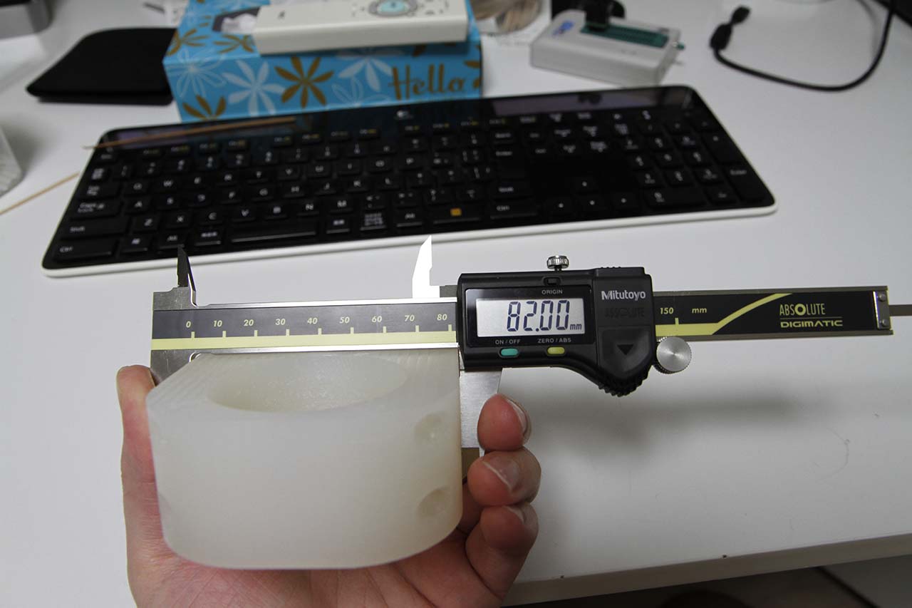

режимы больше зависят не от станка, а от инструмента, шпинделя и моторов. я резал лиминь на 2м\мин на пол диаметра 4мм фрезой, исходя из рекомендаций производителя на фрезу, отлично режет. но лиминя пока не очень много резал, в основном с пластиком счас занимаюсь. пластик крою на 4-5 метров в минуту на весь диаметр фрезы без проблем.
повторяемость тоже особо не проверял, ибо не критично для моих нынешних делатлей, но из того что мерял, разбег не более десятки получается всегда(тут нада сказать что крою я пластик, закрепленный саморезами в МДФ, поэтому не очень жестко, да и сам материал такой).
думаю если провести ряд мероприятий, то и до 5 соток можно поймать легко на небольших деталях. ну тоесть деталь зажать в хороших тисках, оптимально подобрать режимы и траектории, внести компенсацию на размер фрезы, устранить дрожание стола :) итд
вот делал тут недавно партию из 10ти изделий, разбег на всех получился 2-3 сотки. одна вообще попала в размер точно(размер в уп 82мм)
но я понмиаю что ето конечно же случайность :) и да, штанген новый, поверенный.
_MG_9329.jpg (5088 просмотров) <a class='original' href='./download/file.php?id=29443&mode=view' target=_blank>Загрузить оригинал (90.96 КБ)</a>
вот пока както так..
