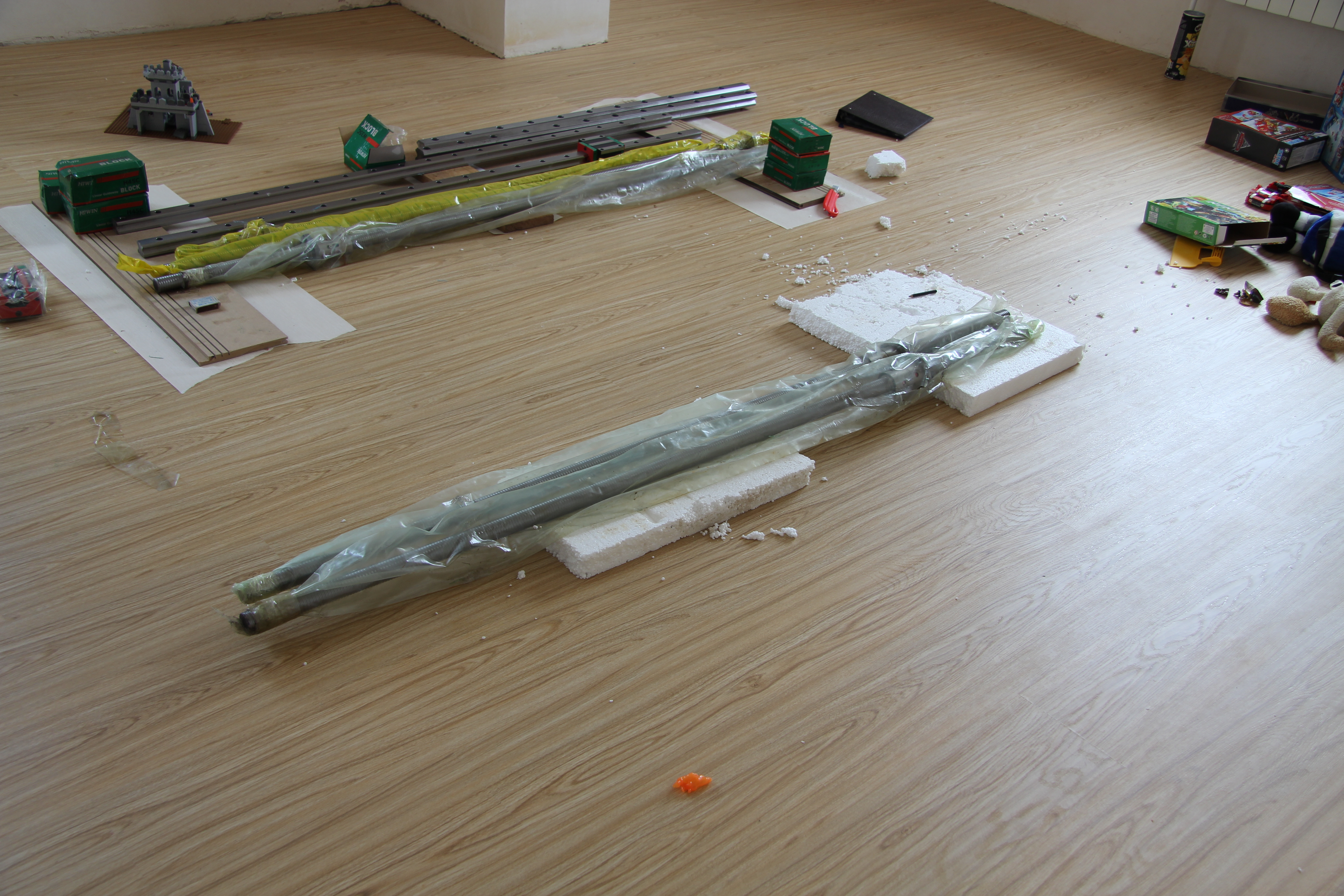

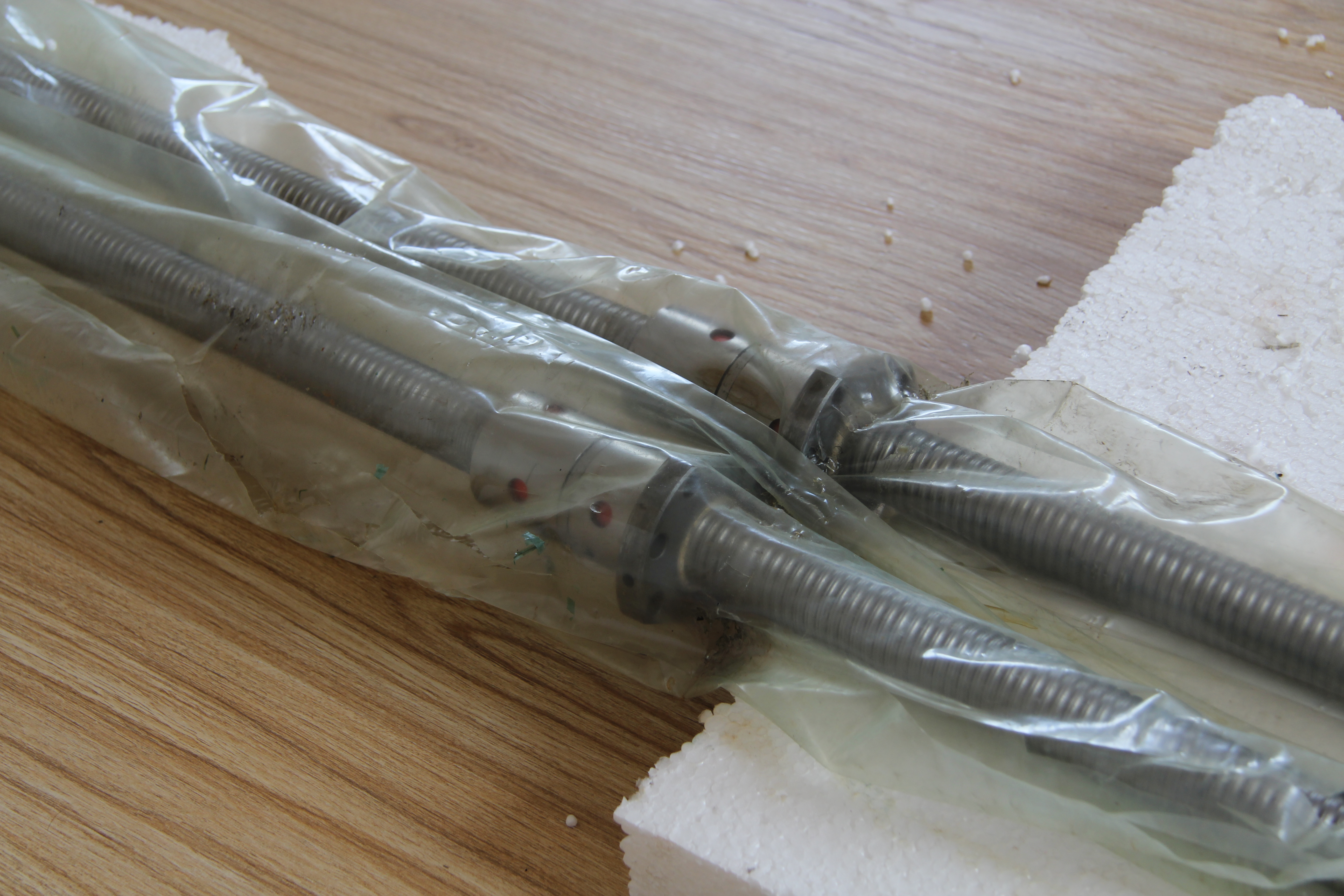

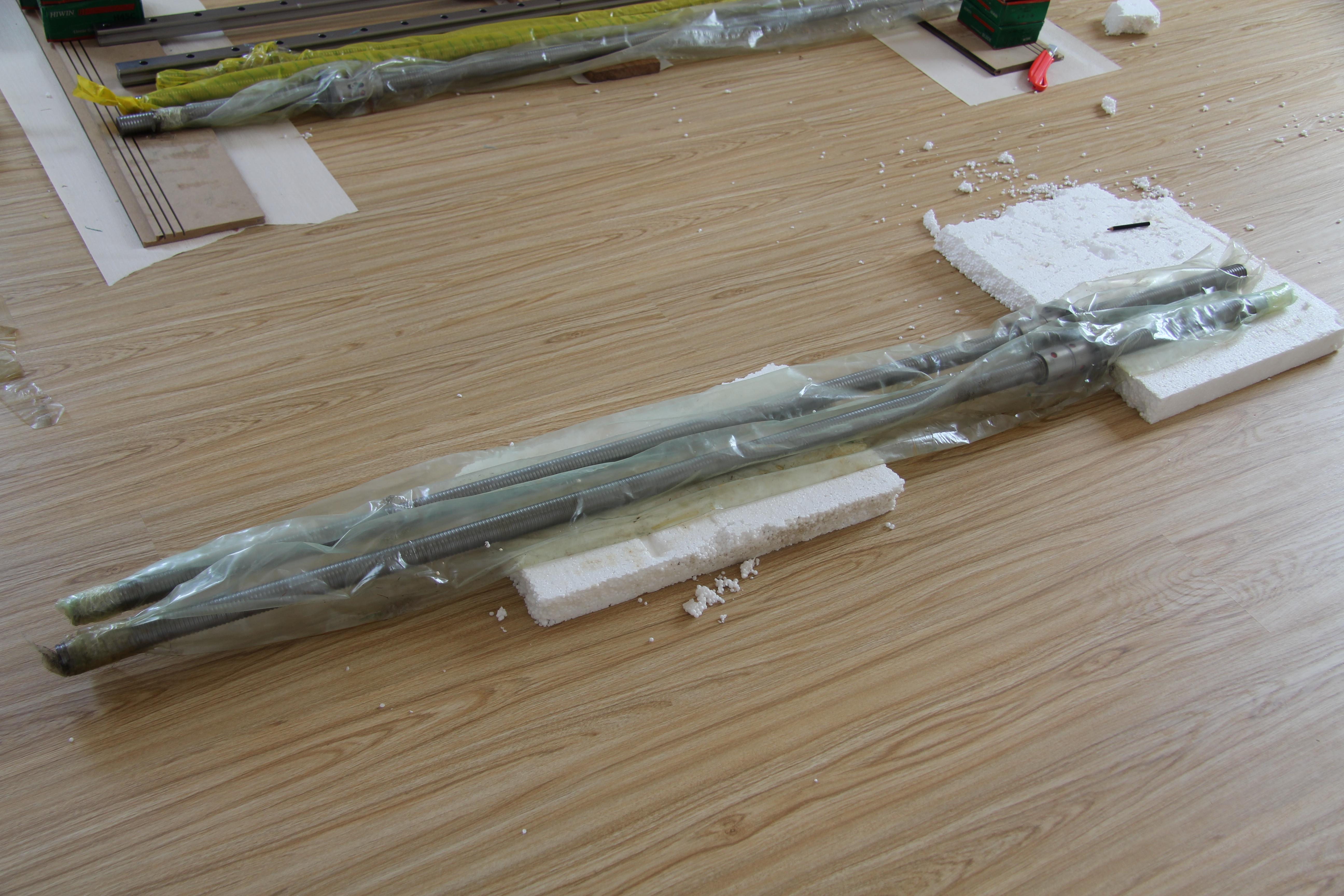

Фото
IMG_6445.JPG (5375 просмотров) <a class='original' href='./download/file.php?id=29251&mode=view' target=_blank>Загрузить оригинал (6.35 МБ)</a>
IMG_6444.JPG (5375 просмотров) <a class='original' href='./download/file.php?id=29252&mode=view' target=_blank>Загрузить оригинал (5.33 МБ)</a>
IMG_6443.JPG (5375 просмотров) <a class='original' href='./download/file.php?id=29253&mode=view' target=_blank>Загрузить оригинал (6.07 МБ)</a>
____________________________________________________________________________________
Спорить с дураком - всё равно,что играть в шахматы с голубем.
Он раскидает все фигуры, насрёт на доску и улетит рассказывать всем, как он тебя уделал...
Бармалей
Сообщения: 1163
Репутация: 144
Re: Срочно продам ШВП Hiwin
Сообщение Бармалей »

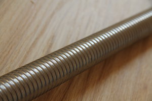

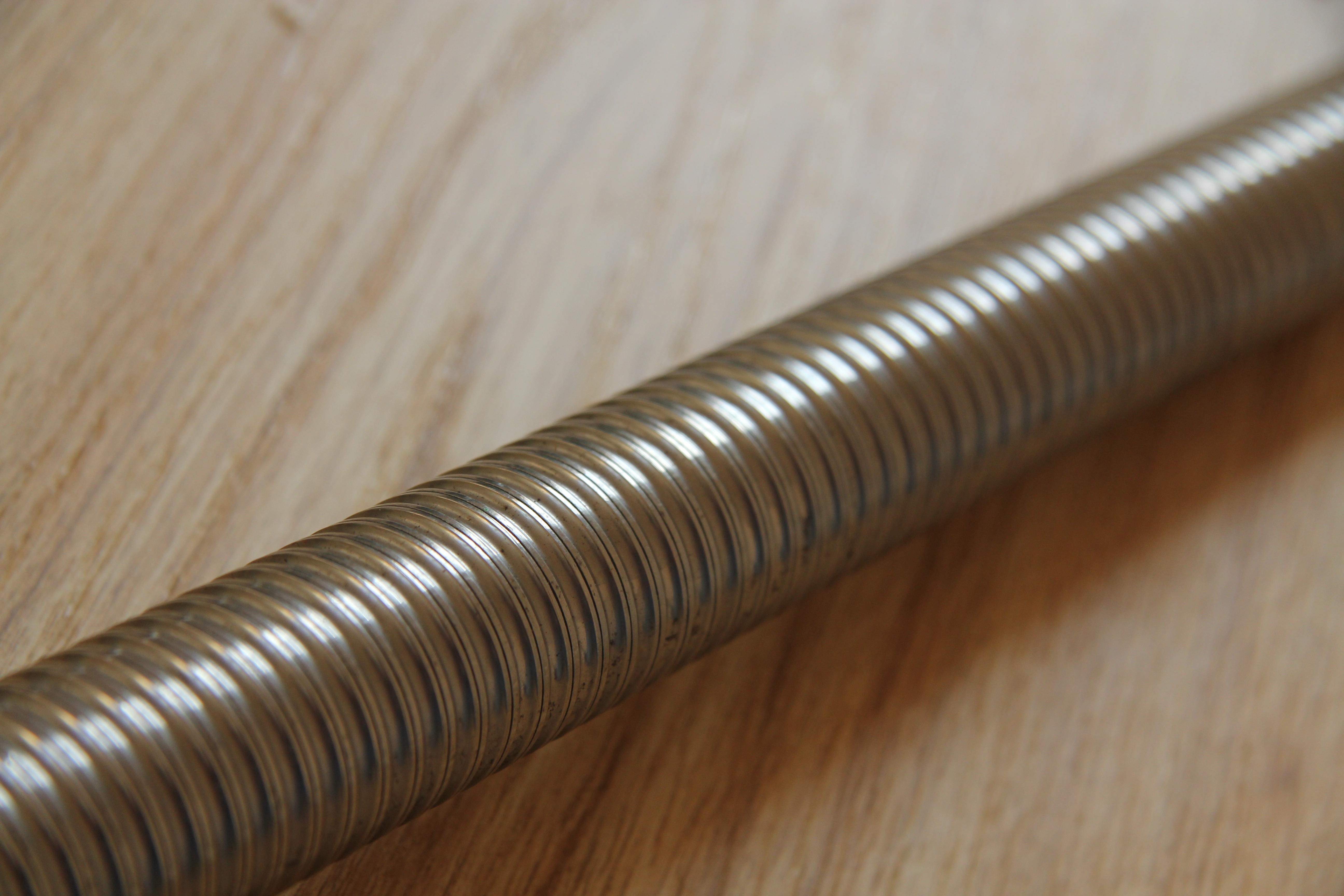

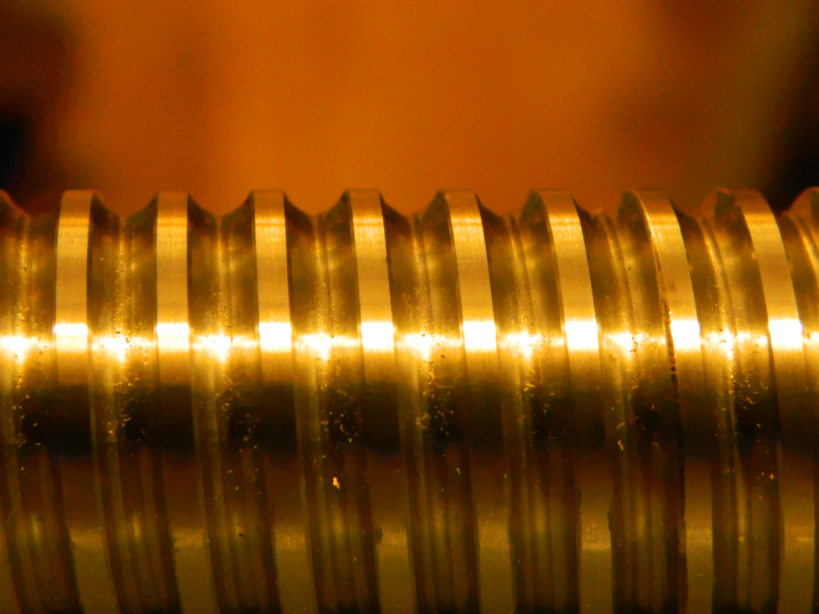

А собственно винт, его поверхность крупным планом можно?
Pahan
Сообщения: 242
Зарегистрирован: 06 ноя 2013, 18:30
Репутация: 14
Откуда: Армавир
Сообщение Pahan »
Бармалей писал(а):А собственно винт, его поверхность крупным планом можно?
Вот фото.
Так как ШВП лежат на полу в нежилой комнате, то при наличии смазки на ШВП на них села пыль.
Эту пыль можно отчетливо просмотреть на фото.
IMG_6447.JPG (5347 просмотров) <a class='original' href='./download/file.php?id=29260&mode=view' target=_blank>Загрузить оригинал (4.98 МБ)</a>
IMG_6452.JPG (5347 просмотров) <a class='original' href='./download/file.php?id=29261&mode=view' target=_blank>Загрузить оригинал (6.1 МБ)</a>

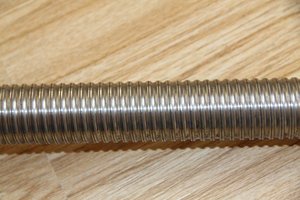

Это не С-5 , это катанная ШВП - не шлифованная
Так выглядит шлифованная (5320 просмотров) <a class='original' href='./download/file.php?id=29263&mode=view' target=_blank>Загрузить оригинал (1.74 МБ)</a>
Даешь коллективный разум !
megagad
Сообщения: 3152
Репутация: 712
Сообщение megagad »
konyshevk писал(а):Это не С-5 , это катанная ШВП - не шлифованная
Говорят - бывают С5 катанные. Редко, но бывают.
Чтоб точно сказать - нужно мерять. Ну или паспорт иметь на отдельно взятый отрезок.

Ребят, честно я не знаю. Я покупал С5. Как выглядят С5 и С7 я не знаю.
Цена в два раза дешевле чем я брал.
В "живую" они выглядят намного привлекательней чем на фото.
Почему так получилось на фото я не знаю.
Фотоаппарат не мой. Просил друга сфотографировать.
Удачи в решении покупки.
Остальные ШВП которые на фото тоже С5. Но они не продаются.
На сколько мне известно, после консультаций со специалистами, на вашем фото это ШВП не Hiwin.

Pahan писал(а): Я покупал С5. Как выглядят С5 и С7 я не знаю.
Вас никто и не думал обвинять, Вас скорее всего обманули при покупке.
Катаная ШВП, без обработки концов, без документов, длиной 1800, за 30000 руб - это 99.9% квалитет С7.
