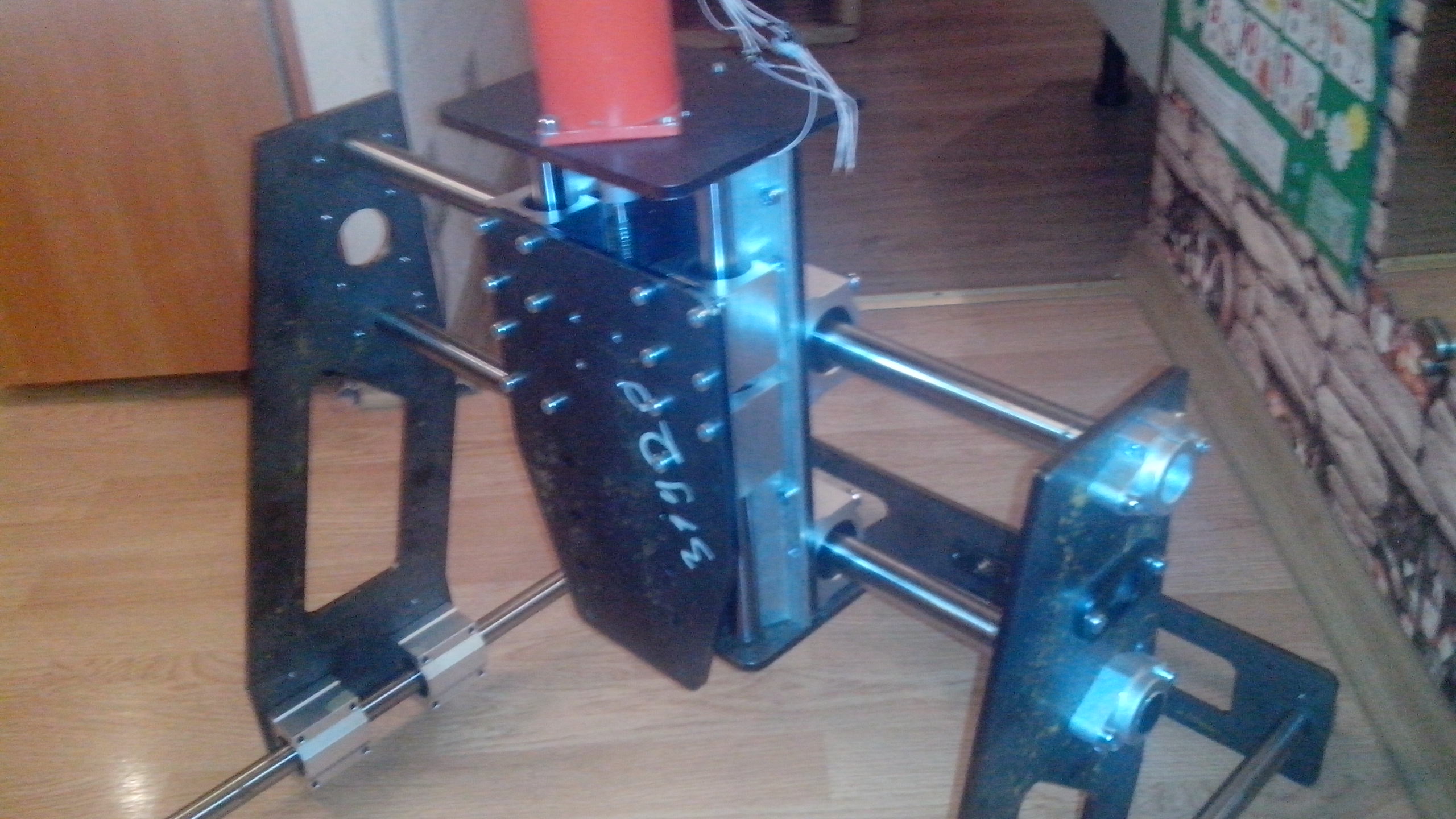

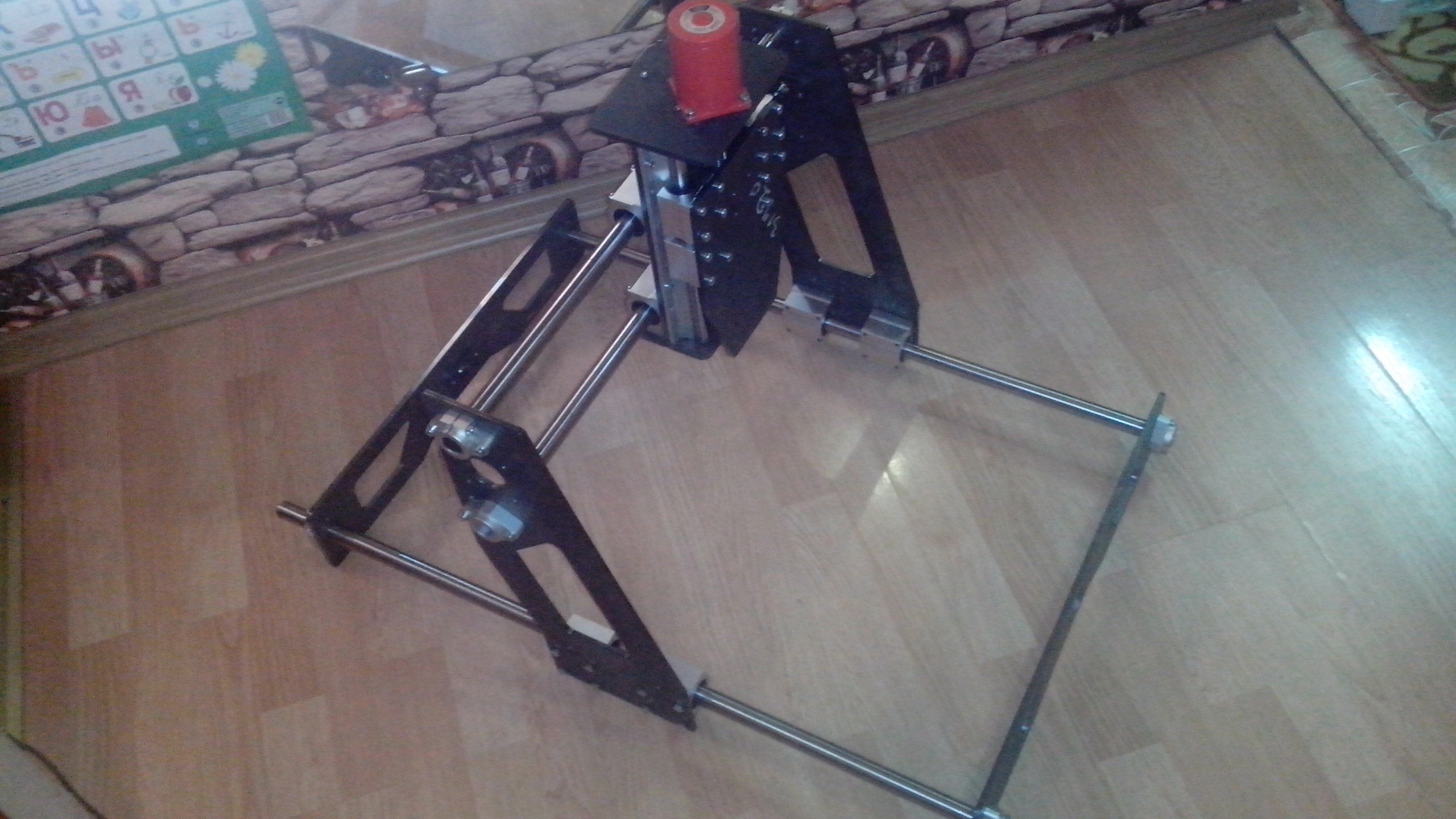

трудно сказать по бюджету. Все покупные части я уже купил - электронику, направляшки, винты, кабель канал. Сколько денег уже потратил не знаю, все это растягивалось на год.
Если честно это уже мой третий станок.
1 станок был очень маленький с подвижным столом, суппорта были из капролона направляшки 12мм.
результат - скорость оказалась очень маленькой и он мне стал не интересен - был разобран на запчасти.
2й станок, все элементы станины были собраны из стали 6мм вырезанных на лазере. в качестве направляшек валы 20мм. винты - шпилава М14.
результат - валы по Х прогибались, корпус жидкий, большие люфты. Стальные детали были изначально кривые - нужно было брать конструкционную сталь, наверное
а тут немного видео http://www.youtube.com/watch?v=pQsUuUVA ... e=youtu.be

Вы лучше того, не придумывайте сами станки, фото второго станка наводят на мысли, что плохо это у вас выходит, тем более ВТОРОЙ станок. Особенно прикольно выглядят окна в стенках портала. Даже в бреду не могу представить себе, зачем они??
slk
Сообщения: 279
Зарегистрирован: 03 мар 2014, 09:42
Репутация: 24
Настоящее имя: Вячеслав
Откуда: РФ, НСО, Бердск
Re: Нужна помощь(совет) строю станок 600x400
Сообщение slk »
AVK74 писал(а):Вы лучше того, не придумывайте сами станки, фото второго станка наводят на мысли, что плохо это у вас выходит, тем более ВТОРОЙ станок. Особенно прикольно выглядят окна в стенках портала. Даже в бреду не могу представить себе, зачем они??
я и не хвастаюсь. Пусть плоханький но свой). сейчас обратился к вам, покажите как нужно?
slk
Сообщения: 279
Репутация: 24
Сообщение slk »
AVK74 писал(а):Даже в бреду не могу представить себе, зачем они
для облегчения, т.к Х на валах
