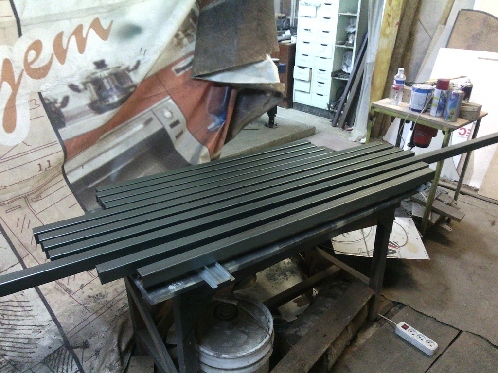

вот поставил диогонали . но болтов не хватило надо еще штук 50 купить.
IMG_20140526_233816.jpg (4270 просмотров) <a class='original' href='./download/file.php?id=28751&mode=view' target=_blank>Загрузить оригинал (259.04 КБ)</a>
IMG_20140528_230412.jpg (4270 просмотров) <a class='original' href='./download/file.php?id=28752&mode=view' target=_blank>Загрузить оригинал (264.73 КБ)</a>
IMG_20140528_230434.jpg (4270 просмотров) <a class='original' href='./download/file.php?id=28753&mode=view' target=_blank>Загрузить оригинал (248.01 КБ)</a>

master_70 писал(а):от поставил диогонали . но болтов не хватило надо еще штук 50 купить.
я бы варил верхА диагоналей к пластине, а пластину болтами к верхней перекладине, а так получаются сплошные шарниры (только по 1 болту в узле видно )
и крепеж лучше использовать нержавейковый, небюджетно, но китайский пластилин "течёт".
