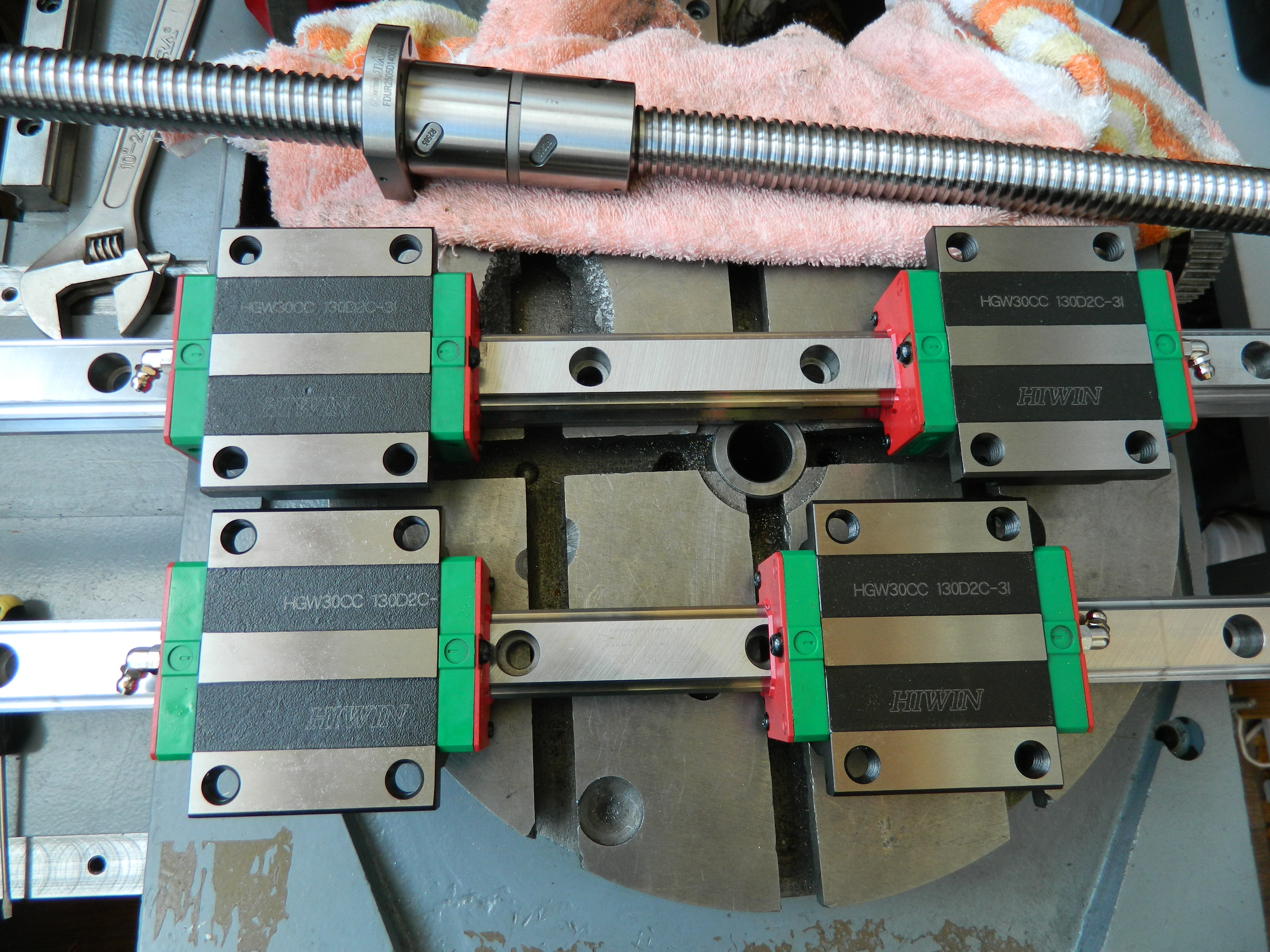

Пришли хорошие направляйки от посредника в китае и ШВП регулируемое
взамен китайским дешевым
Заказывал средней точности и средним преднотягом
по точности все понятно HGR30H H-это средняя точность
а по преднотягу непойму должно стоять ZА нету
но ездят плавно и туговато по сравнению с китайскими - думаю все норм.

на чипмейкере пару лет назад разбирали тему с этим хивином, сделано качественно , но пересортица при торговле - шлют как повезет, а не буква в букву что заказал :(
P/S советую сразу на гайках швп и кольце накернить 3 точки рядом. на днях посмотрю свою двойную гайку, что то не помню прорези на коЛЬце между гайками.

konyshevk писал(а):а по преднотягу непойму должно стоять ZА нету
На 80% кареток нет этого. Более того, Hiwin обычно на каретках и точность не гравируют. Т.е. что у вас в руках - приходится только догадываться.

На работе , не каретках у Турецкой пилы точность и натяг написан а у токарного DMG CTX 310 ничего не написано только на рельсе
точность (наверно зависит от заказчика)
Не поленился открутил каретку.

Я как то в хивине заказывал роликовые рельсы с натягом. Они месяц делали и потом гравировка с номером была и на рельсе и на каретке. Определенные каретки на определенную рельсу.

Не важно прям или не прям. Не каждый посредник так может заказать. А главное что рельсы по моему чертежу и нужным натягом.
В китае при заказе тоже говорят что каретки с преднатягом. Но когда получишь, там обычные. На претензию отвечают, что не то послали. А возращать их дорого.

Надо искать китайских диллеров и у них брать
на официальном сайте хивин ничего нет ,
писал письмо "кто диллер в китае" (на английском) отфутболили в Зиртек (я не писал что из России)
Китайским дил. безразници кому продовать а накидывают цену не как "наши"
Менегеру Зиртека начал говорить что так дорого - он нечал гнать мол растоможка и тд. и тп. а цена В ТРИ РАЗА больше
барыги короче (если напраправляйки официально растомаживать будет 18% от цены , потому что у нас такого продукта не производят)

Китайские диллеры как правило держат стандарную продукцию. Преднатяг в наличии редко у кого есть.

Около месяца ушло у них чтобы отрезать рельсы и подобрать каретки :). Это почти у всех в тайване так.Фрезы тож по 4 недели делают. Плюс они высылают чертежи которые нужно подписывать. Иначе не будут работать.
