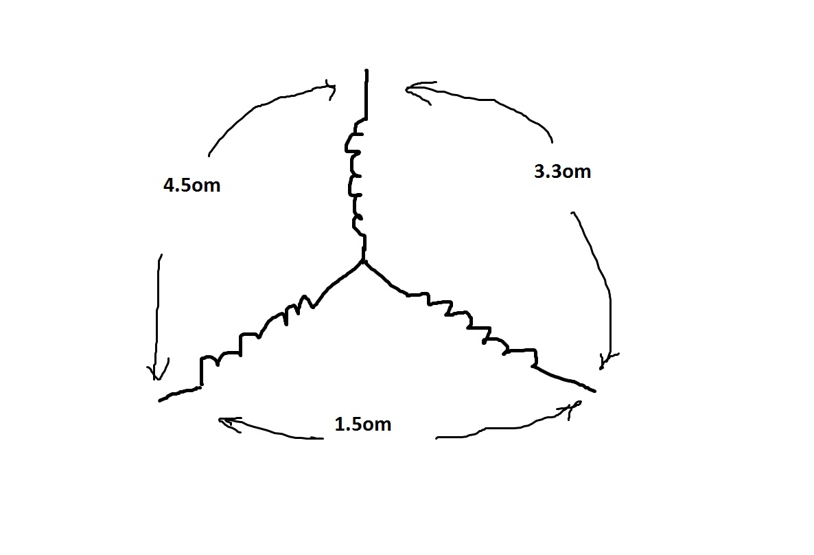

Выкупил не рабочий шпиндель (запускается, через 3 секунды останавливается, время общей эксплуатации часов 10), промерял сопротивления обмоток. Интересная ситуация, 4.5ом, 3.3ом и 1.5ом, на корпус КЗ нет, если считать обмотки соединены звездой, в теорий как такое сопротивления могут возникнуть?
Мои мысли, перетерлось на переходах фаз, то есть на торцах статора, в ламелях то каждая фаза лежит отдельно?

Возможно, межвитковое замыкание.

AndyBig писал(а):Возможно, межвитковое замыкание.
как я понимаю тогда должно быть два равнозначных показателя и один отличающийся, а здесь три разных показателя?

Ну кто его знает что с этим шпинделем делали и как его собирали :) Другого объяснения такой большой разнице в сопротивлениях обмоток я не вижу.

Ещё хреновый мультиметр, плохой контакт, или обломанные щупы. Я однажды так чуть не опростоволосился, но вовремя перепроверил )))
А вообще да -скорее всего не просто витковое, а ещё и межобмоточное. Провода в эл-двигателях от разных обмоток очень часто лежат в одних и тех-же пазах. Скорее даже исключение когда каждая обмотка в своём, и даже в таких случаях обмотки пересекаются вне пазов.
Проверить можно простым генератором, подав на обмотку а последовательно с ней на резистор 50-400Гц , сравните показания сциллографа от всех 3х обмоток и будете знать точно.

Yur_ra писал(а): Провода в эл-двигателях от разных обмоток очень часто лежат в одних и тех-же пазах.
синхронных машинах типа этого шпинделя не может лежать в одном пазе, обмотки трех разных фаз.
michael-yurov писал(а):А там точно звезда?
на 1.5 и 2.2 кв точно звезда, исходя из того опыта и сказал что звезда. Про этот 800 ваттник точно не знаю, узнаю когда разберу.
