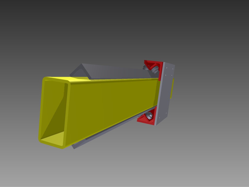

ось У будет вот такой . по крайней мере так планирую та как элементарно колличество подшипников уменьшилось с 16 до 8 .
я пока я ищу оптимальный вариант по удобству и прочим показателям.

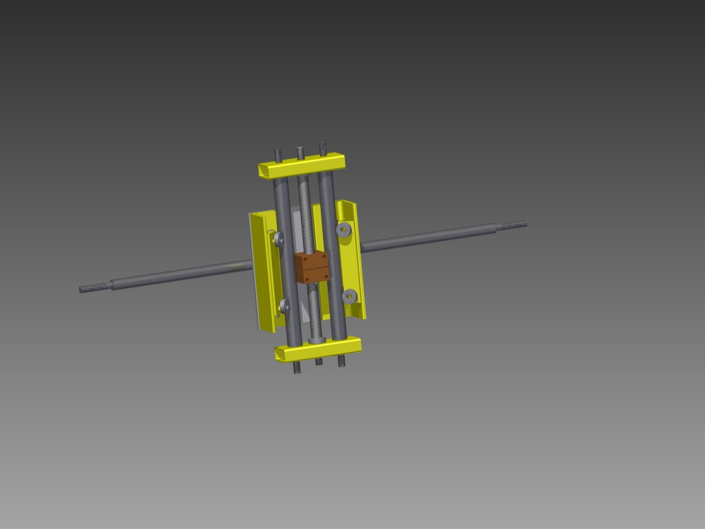

ось Z примерно так. будет.
Изображение каретки зэд.jpg (45313 просмотров) <a class='original' href='./download/file.php?id=3353&mode=view' target=_blank>Загрузить оригинал (35.78 КБ)</a>

Я бы не стал делать каретку открытой. Добавь хотя бы маленькую полосу со второй стороны. Как будет производиться компенсация люфта? Как будут крепиться уголки с подшипниками?
Как собираешься обеспечивать параллельность уголков на направляющей?
master_70 писал(а):ось Z примерно так. будет.
Лучше добавить пластину на всю длинны оси Z, иначе ее будет винтом скручивать.
И продумать сборку всей конструкции - тяжело будет крепить ось X к оси Y.

схема станка будет классической
то что в верху . эта компоновка для мелкого станка не удобна. . как только нарисую проектик сразу выложу на обсуждение.
