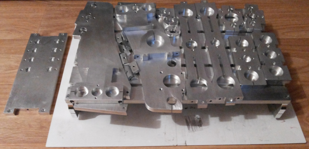

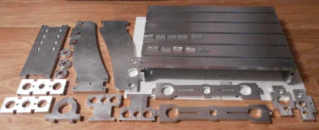

Ну вот и первая моя покупка на этом форуме завершилась:) Набор приехал! Набор был упакован в деревянный ящик, очень добротный (котейка мой облюбовал его сразу :hehehe: ). Ниже парочка фото набора (отмытого от СОЖ). Станок А4 формата (отмечу что А4 это размер обрабатываемого поля на столе, сам стол размера примерно А3, если интересно кому измерю размеры поточнее). Теперь о самом наборе - все сочленения идеально подходят к друг другу, отверстия отцентрованы очень точно. Размеры парных элементов выдержаны с погрешностью не хуже 0,05мм. Очень положительное впечатление произвел набор. Большое спасибо продавцу:)
