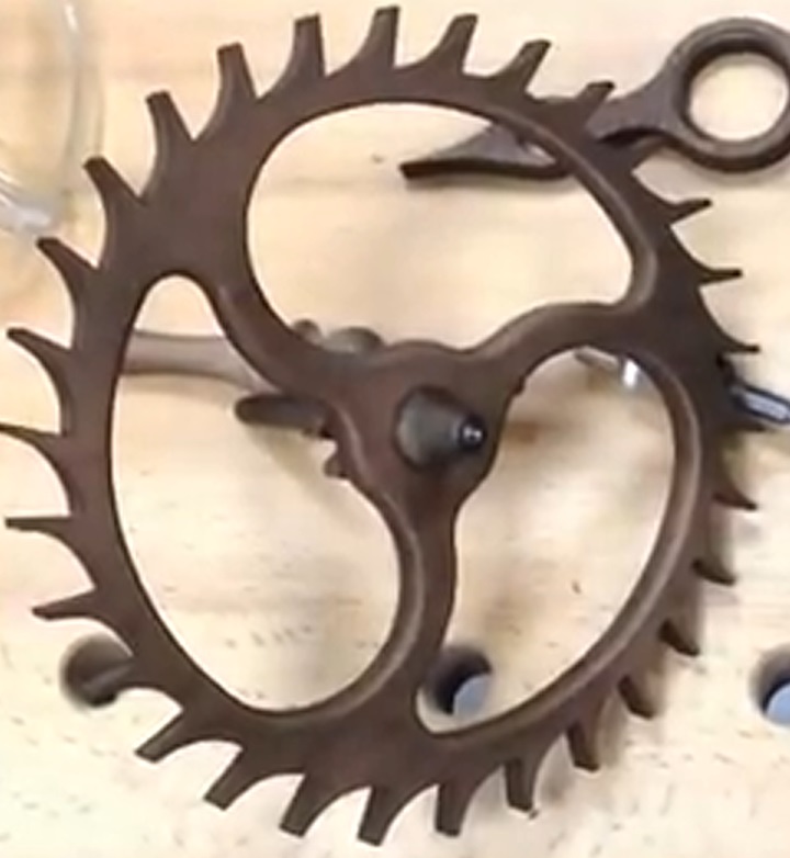

Необходимо изготовить прорезные изделия из фанеры с плавным скруглением краев.
Как на этом рисунке например Я понимаю, что это можно сделать специальной фрезой с особым профилем, как здесь , задав нужное смещение от краев траектории. Но этот способ не всегда приемлим в случае сложной траектории с резкими изменениями направления, и при малых расстояниях между векторами контура.
Поэтому появилась идея скруглять края обычной сферической фрезой (как при 3D обработке) диаметром 1-2мм.
Вопрос в составлении УП.

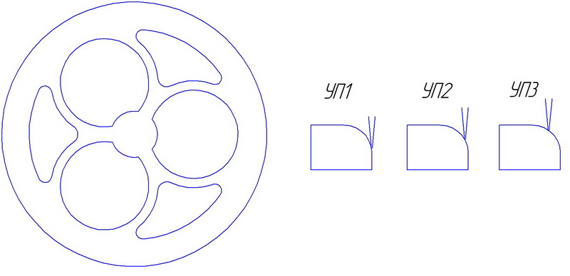

Можно конечно в арткаме сделать несколько УП как бы для разных диаметров фрезы с соответствующей коррекцией заглубления по Z. Но это очень непрактично и трудоемко. Если нужно сделать 10 проходов, то нужно 10 УП.

Строишь 3d модель, вставляешь в арткам в то же место, где и вектор контура детали, и рассчитываешь траекторию обработки смещением, ограничив область обработки контуром детали.
Проще всего фрезой со сферическим концом.
Плоскую часть можно не обрабатывать, так же ограничив ее вектором, сместив внутрь контур.
Можно и плоской циллиндрической фрезой, траекторией растром в двух направлениях.

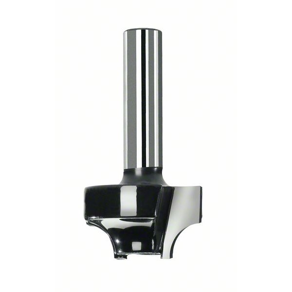

Это будет оооочень долго. Проще взять такую же фрезу, но с подшипником и после станка обкатать на ручном фрезере (если фрезер в столе так вообще быстро будет).

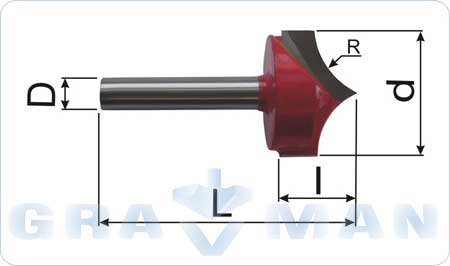

Я так и делаю всегда. Но есть одно но - диаметр подшипника, который может не войти в маленькие внутренние радиусы. Подшипники обычно бывают на 10мм и 12,7мм. Я обычно все внутренние радиусы скругляю до того диаметра, чтобы туда вошёл подшипник фрезы. А если радиус скругления маленький и его нельзя увеличить, но края закруглить надо, то можно воспользоваться вот такой фрезой, создав для нее свою УП.aaleksander писал(а): Проще взять такую же фрезу, но с подшипником и после станка обкатать на ручном фрезере

Это все не то. Профильная фреза не годится. Мне нужно делать 3d обработку по вектору сфер. фрезой.
С проф. фрезой постоянно нужно иметь в виду пройдет подшипник или нет, составлять дополнительные УП - отсюда увеличиваем вероятность ошибки.

rean32, Вы хоть представляете, что время обработки между тем, как Вы хотите (3D), и просто обогнать профильной фрезой по вектору, будет различаться в разы, если не в десятки раз! Или Вам это не важно? Я Вам советую подобрать профильную фрезу с нужным радиусом скругления, указанную мною выше, и поэксперементировать, чтобы подобрать нужную величину смещения от вектора обгоняемого края.
