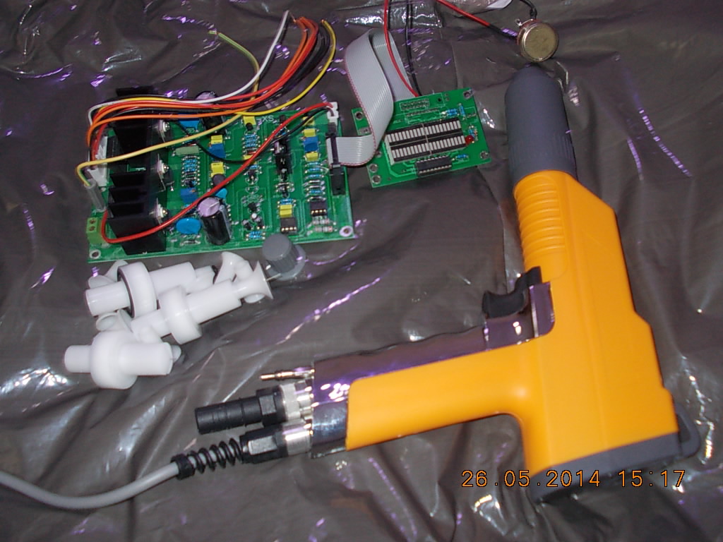

Пришел новый пистолет для порошковой электростатической окраски + плата для высокого напряжения.
DSCN2595.JPG (4211 просмотров) <a class='original' href='./download/file.php?id=28614&mode=view' target=_blank>Загрузить оригинал (240 КБ)</a>

Источник высокого сам будешь делать? Или тоже покупной?
mhael писал(а):Источник высокого сам будешь делать? Или тоже покупной?
Или он уже встроен в пистолет ;)
Высокое напряжение генерируется в пистолете. Высоковольтный транс с умножителем на фото(белое). К пистолету подходит низкое напряжение генерируемое платой. У платы есть индикатор светодиодный. Одна шкала показывает ток мА, другая KV
Фото с АлиЭкспресс
123.png (4140 просмотров) <a class='original' href='./download/file.php?id=28619&mode=view' target=_blank>Загрузить оригинал (759.79 КБ)</a>
Такая же плата есть в этой коЁбочке Что я урвал, хвастаемся покупками, завидуем и облизываемся #901 второе фото. Собственно к этой коробочке GEMA и прикрутили пистолет, а китайская плата лежит прозапас.
Этот наборчик плата + пистолет это китайская подделка GEMA.
Когда все подключили, не поняли работает или нет. Все делали дома на ковре. В этот момент кот зашел в комнату и наступил на ковер, на котором лежал пистолет и блок. От пистолета до кота было пол метра, но он почему то подпрыгнул и удрал :lol: Чем ближе подходил кот тем выше росла шкала мА :hehehe:
