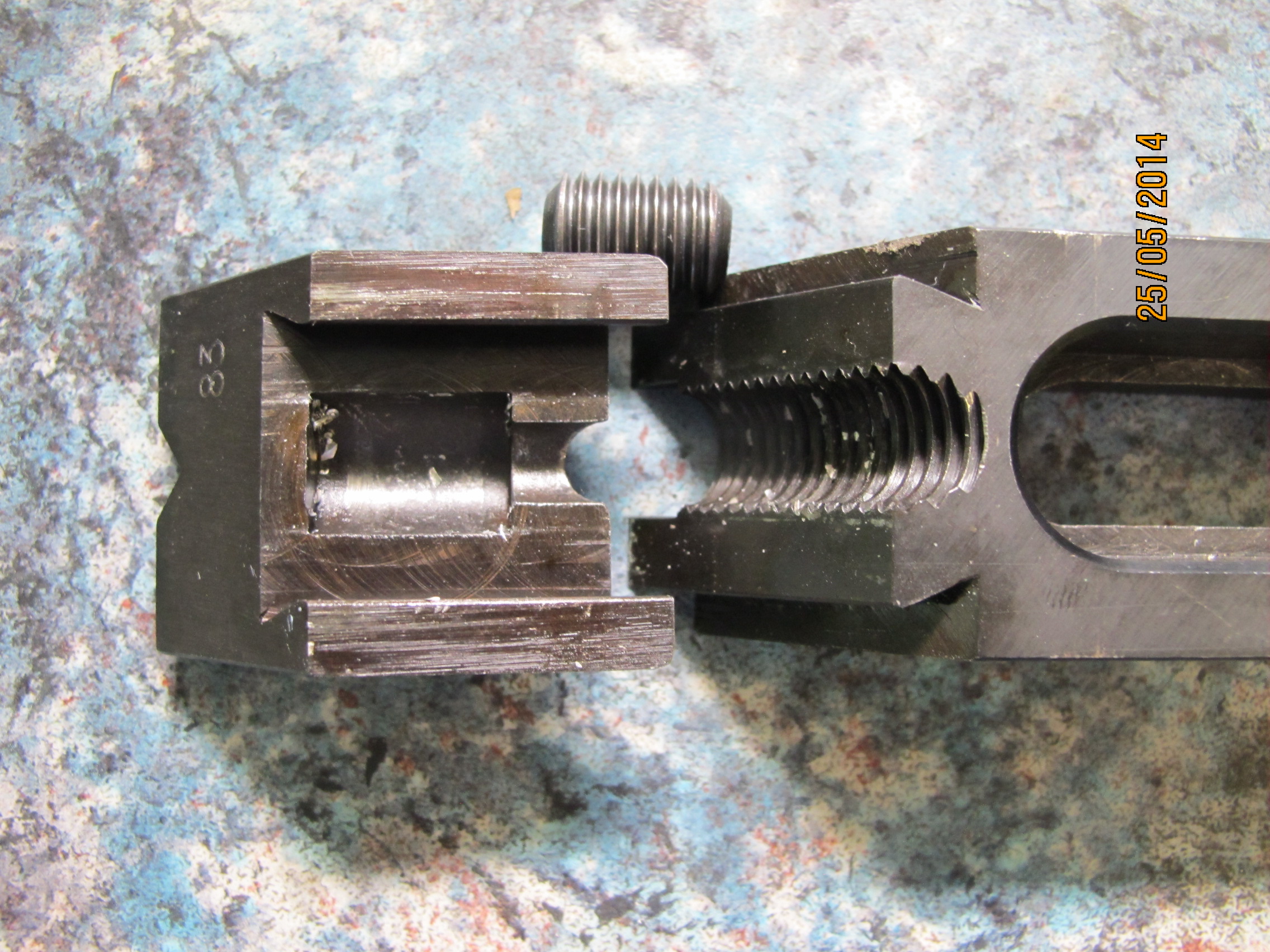

Прижимы класс, держат прилично :good:
Бонка с обычной метрической резьбой М12

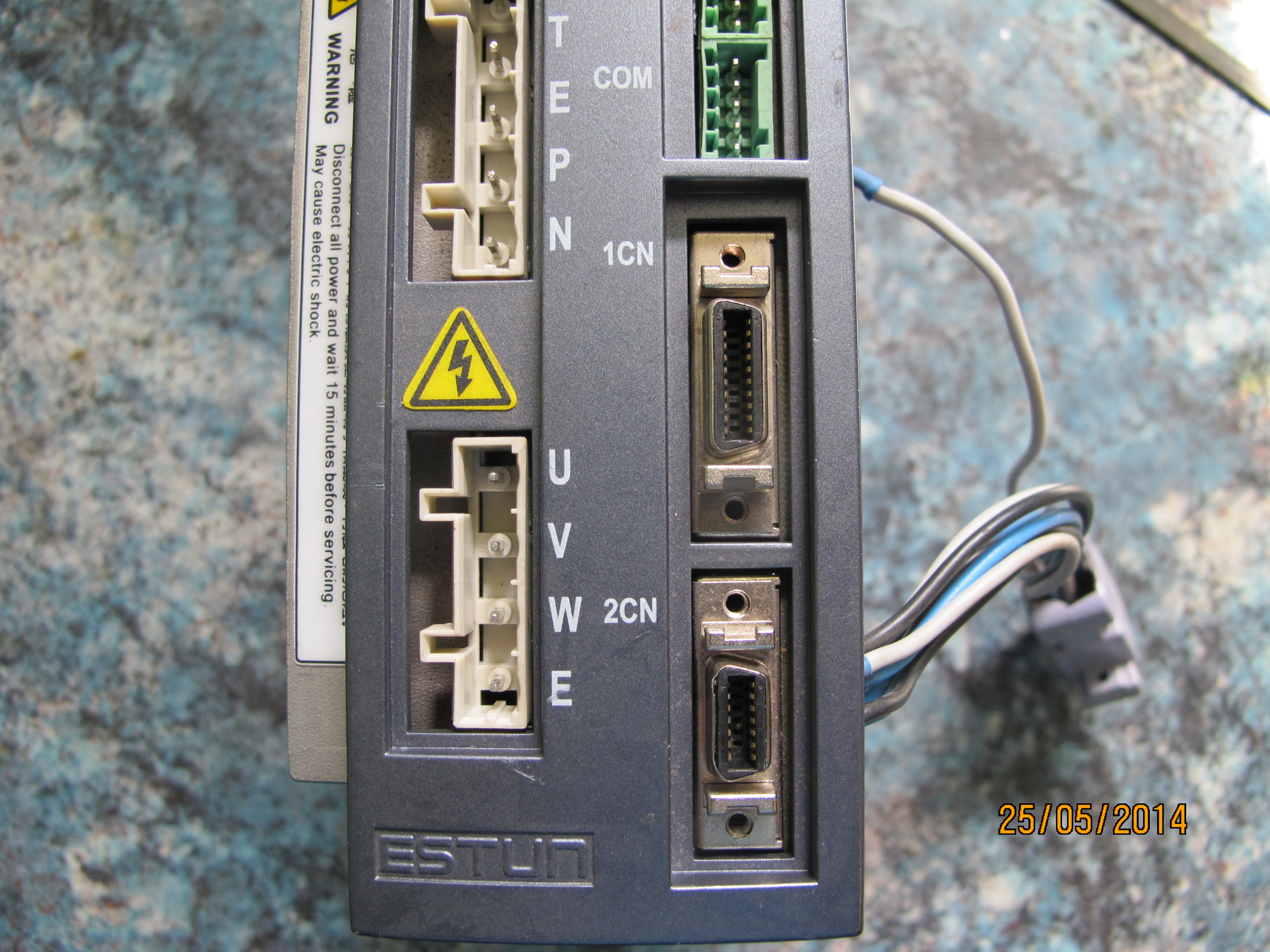

Может кто в курсях, что за марка разъемов сн1 и сн 2 ?

Вроде от производителя 3М (MDR), на японских магнитолах и систем навигации часто встречаются.
http://pinouts.ru/Video/dvi_matrox.shtml
Сообщения: 8408
Спасиб, попробую поискать
Сообщения: 21923
Если справа, то это разновидность SCSI - много где продаются, да и тут почти в каждой теме про сервы выясняют что это за разъёмы и где их купить подешевле. :)
