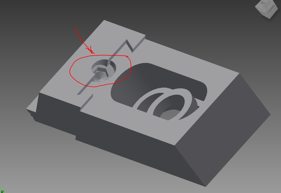

Ух, грамотные прижимы! А может попытаемся сделать? А то цена за 4 шт = 1000$ ,без доставки, не гуманная. Мне не совсем понятно чем губки в движение приводятся.

verser писал(а): Мне не совсем понятно чем губки в движение приводятся.
Все, нашел, винтом под шестигранный ключ

Цена кажись поменьше, новые вроде 160 баксов за пару штук
Зажим именно так, винтом
Товарищ пробовал оторвать деталюху, не смог , прижимают к столу очень сильно :good:

P.S. Поприкидывал конструкцию и технологию изготовления под имеющиеся возможности/инструменты, пока самое сложное - это внутренний шестигранник на винте, хотя для начала наверно можно будет сделать внешний. Ну и маленькую фрезку под ластохвост купить. Или сделать прямоугольный "хвост"... Или можно ещё проще сделать... :)

UAVpilot писал(а): ...пока самое сложное - это внутренний шестигранник на винте...
я бы купил здесь M12*20 http://detail.tmall.com/item.htm?spm=a1 ... 677f913340

UAVpilot писал(а):... Или сделать прямоугольный "хвост"... Или можно ещё проще сделать... :)
Ластохвост при затяжке губок убирает люфты как по оси X, так и по оси Y(в отличие от прямоугольного, который только в одной из них) а наклоненный ластохвост относительно Z (как в этих зажимах) еще симет и не даст появиться люфтам по Z. Это очень продуманная конструкция, лучше не менять, имхо.
