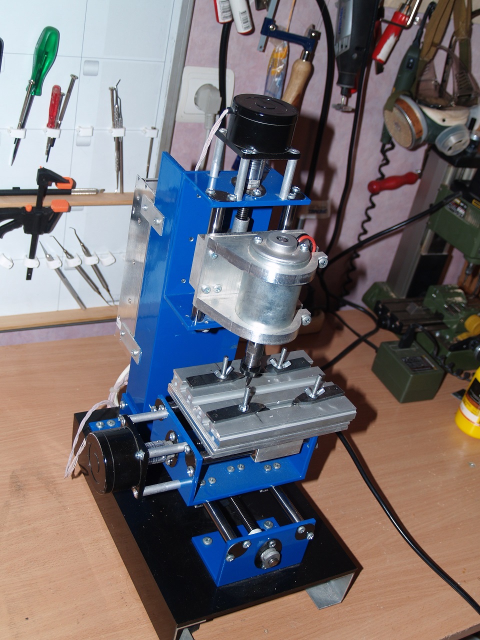

Доброго времени суток, уважаемые форумчане.
Продается мини фрезерно-гравировальный станок с ЧПУ ScyLar-01 отечественного производства.
Станку отроду 4 месяца. Работал только по дереву (элементы декора, блоки, дельные вещи и т.д)
ТТХ:
Габаритные размеры: 300х200х400
Зона обработки макс:
Х-110 мм
Y - 60 мм
Z - 60 мм
Размер стола - 150х100 мм
Количество зажимов - 4 шт
Точность позиционирования - 0,01 мм
Шпиндель - 200 Вт
Интерфейс - LPT
Вес - 15 кг.
Комплектность:
1. Станок
2. Набор граверов различных размеров (полка - от 0,1 мм до 1 мм)
3. Соединительный кабель LPT
4. Инструкция по настройке и подключению ( по электронной почте)
Особенности - Тихий. (резал ночью - никому не мешал)
Рабочий стол со светодиодной подсветкой
Работает под Windows XP, MACH3.
Причина продажи - для моих потребностей размер зоны обработки маловат. Хочется побольше.
Территориально - Санкт-Петербург.
Цена - 32 000 руб. Отправка в любой регион за счет покупателя.
Оплата на банковску карту или почтовым переводом.
В случае самовывоза за дополнительные 2 000 руб отдам управляющий компьютер в комплекте.
В случае заинтересованности со мной можно связаться по э/почте: Frem@inbox.ru, либо по телефону +7911 777-45 четыре два, Максим

"Русский бизнес" - купить станок из нарезанного швелера и с трапециями за ШТУКУ баксов!
Особенно радуют латунные втулки вместо шариковых.
Да, станок красивый, и даже похоже собран точно. Но не стоит от этих денег.
Re: Продам минифрезерный станок с ЧПУ
megagad писал(а):Особенно радуют латунные втулки вместо шариковых.
Втулки по жесче будут... а если там бронза, а не латунь то вообще гут :).

Nick писал(а):Втулки по жесче будут... а если там бронза, а не латунь то вообще гут
Но не за штуку баксов-то? Втулки да, жёсткие, ток на них сильно не разгонишься - для больших скоростей нужны "втулки" спец формы, а лучше гибридные метал-пластик вставки. Да и ресурс втулок не очень велик.
К слову - порадовала "точность позиционирования" в одну сотку :)

Да нормальный, как учебное пособие для детей от 10лет я бы сыну взял (да уже есть)
а по цене , вы посмотрите сколько игрушки добрые в детском мире стоят а это все-же серьезная штука

megagad писал(а):Втулки да, жёсткие, ток на них сильно не разгонишься
А куда разгоняться-то? Рабочее поле с пачку сигарет...
megagad писал(а):Да и ресурс втулок не очень велик.
Ресурс нормальных втулок гораздо больше, чем у китайских линейных подшипников. А уж про люфты и плавность хода я вообще молчу.
Хотя в конкретном случае все зависит от точности исполнения.
megagad писал(а):К слову - порадовала "точность позиционирования" в одну сотку
Оставим это на совести продавца.
А цена-штука сложная, и у каждого о ней свои представления

Касаемо точности позиционирования, честно говоря просто переписал с сайта производителя особо не вдумываясь. Станок этот у меня первый. Продавцом он преподносился как оборудования для фрезерования печатей штампов и пломб. Меня, как судомоделиста, он заинтересовал своей "тихостью" и "квартирностью". С задачами справлялся неплохо. Объективно не хватает длины по Х.

К слову - сама конструкция интересная - швеллер 200-ка как основа конструкции для микро-станка.
Один минус - направляйки ни чем не закреплены, окромя торцевых заглушек.
