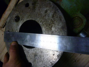

станок потихоньку шабрится
вывожу все плоскости в сотку надеюсь получить заводские 5 соток в конце
купил шабер спасибо nik1 помог жабу придушить :hehehe: работа пошла в разы быстрее

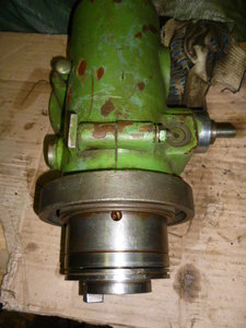

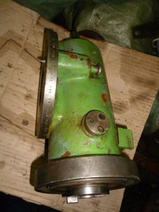

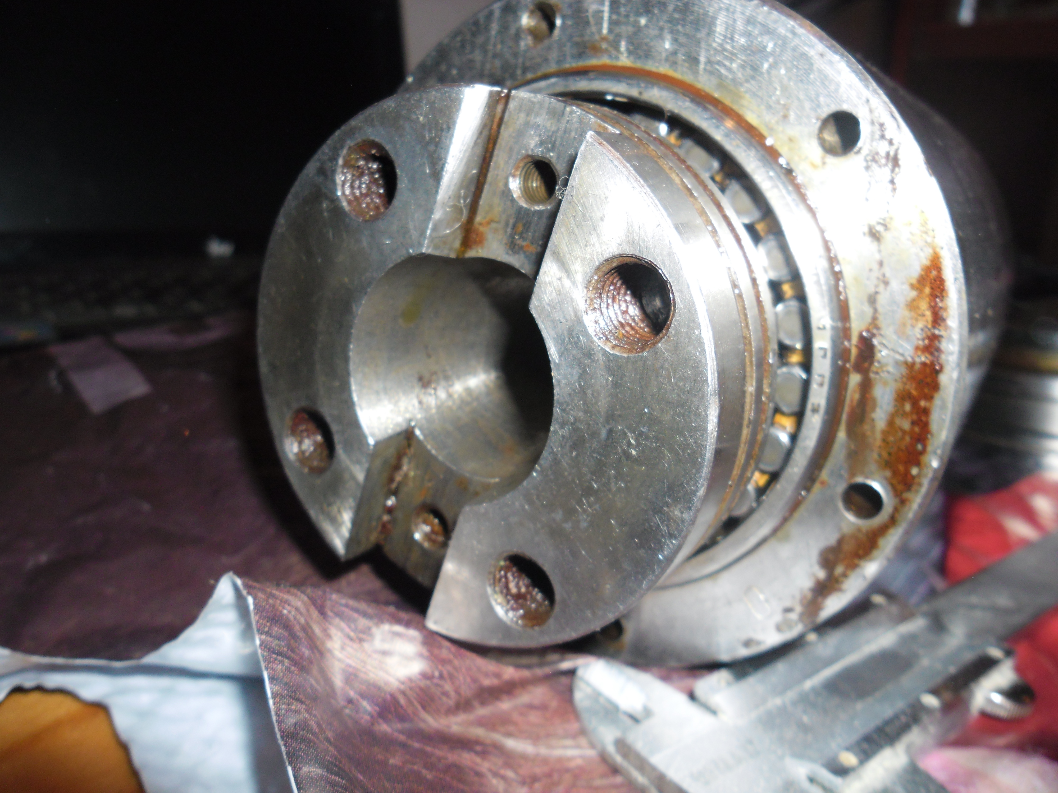

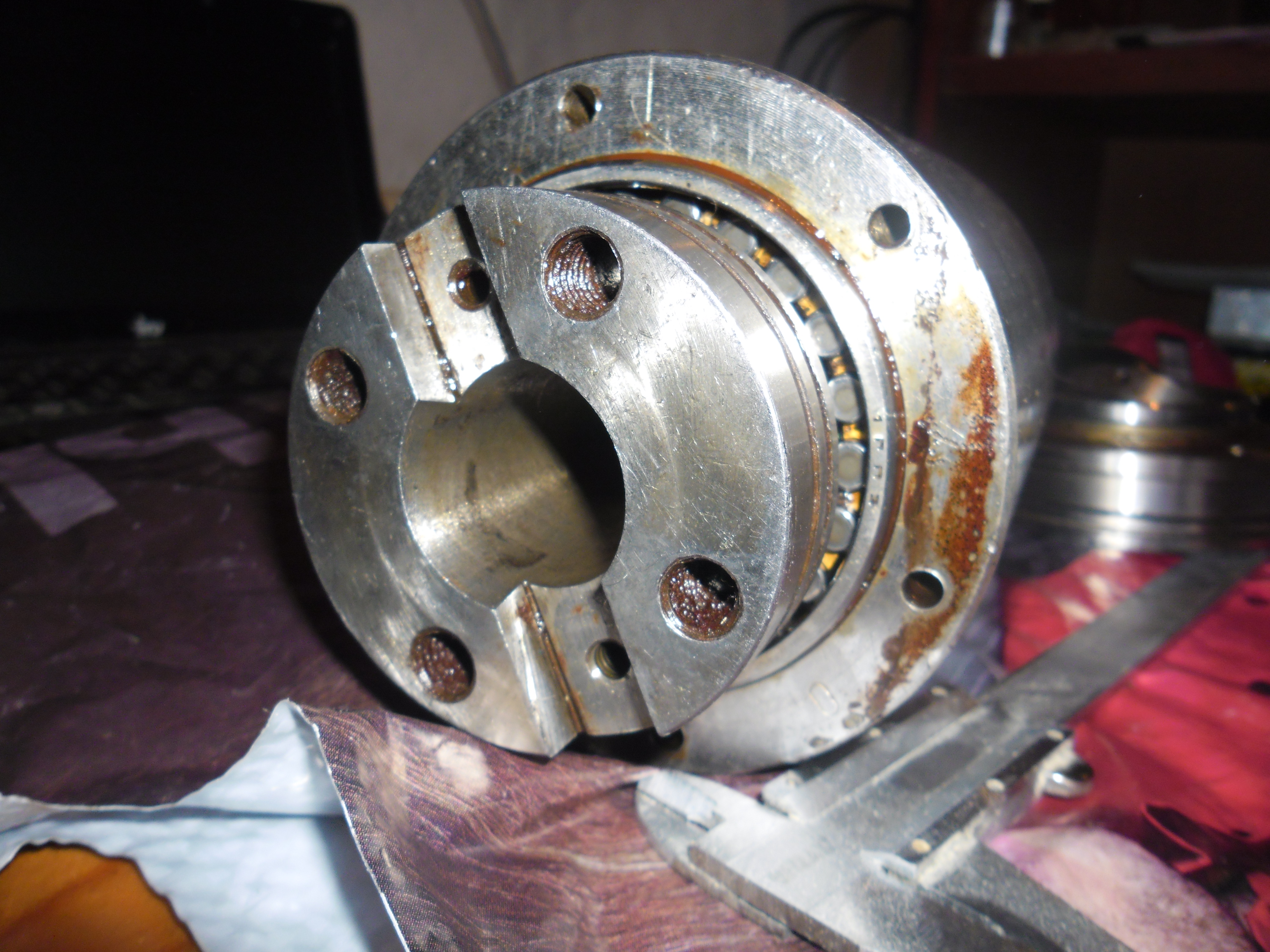

ну и купил голову но голова оказалась большая для станка а вот шпиндель в самый раз
конус исо 30 диаметр 110 мм
думаю посадить в крепление от водоохлаждаемого шпинделя

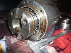

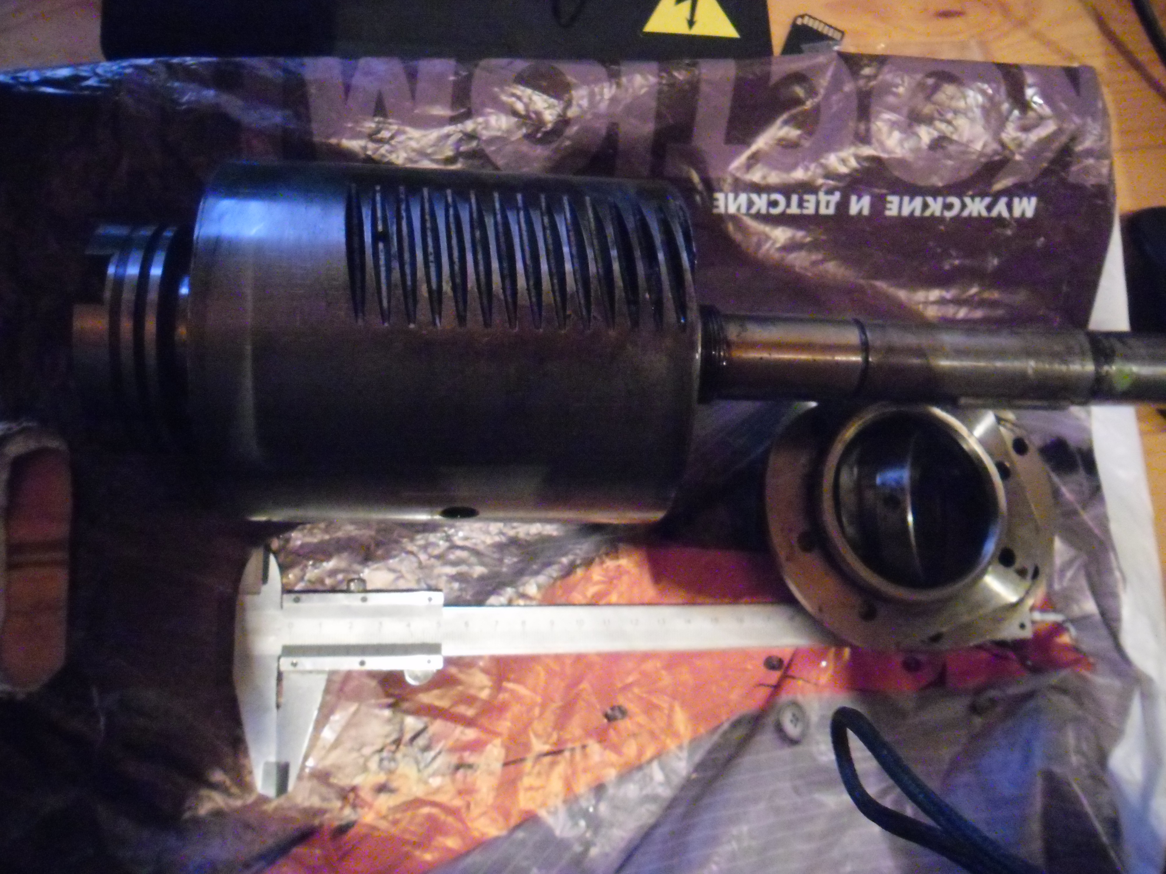

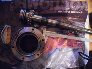

шпиндель разобрал промыл от засохшей смазки подшипники под замену
во внутрь попала вода,подшипники слегка побиты ржавчиной :(
остался вопрос в потборе двигателя
серва для меня пока не бютжетна, есть свободный частотник на 1.5 квт
думаю поставить асинхронник 1.5 квт вопрос в оборотах ставить на 1500 или на 3000 prm
передачу думаю сделать через зубчатый ремень и шкивы 1\2 повышающий и понижающий
плюс регулировка частотником
обрабатывать буду сталь и алюминий

По мотору таже делема у меня, думаю какой ставить на токарку на 1500 или 3000
Один товарищ уверяет , что у него мотор 1500 нормально тянет на 190 гц, причем мотор наш обычный асинхрон
От 3000 меня отговаривает
Вообще я читал , что асинхрон после 100 гц довольно прилично слабеет, вот и думаю как и ты че брать :hehehe:

я еще особо с металлообработкой не связывался не знаю какой диапазон оборотов нужен :wik:
боюсь если поставлю на 3000 оборотов двигатель, не хватит усилия на низких оборотах
а это обработка фрезами большого диаметра там усилие приличное нужно
если 1500 то верхний предел будет ограничен
http://www.chipmaker.ru/blog/247/entry/1527/ тут нижний диапазон оборотов двигателя смотрели только

На больших оборотах обработка в основном фрезами малого диаметра, так что момент не такой уж и большой нужен, а вот на низах как раз наоборот.
У меня стоит 3000 оборотов через шкив 1/2, частотником кручу его до 100 герц, на шпинделе максимальные обороты соответственно 3000. Большими фрезами не обрабатывал (максимум 35 мм), но растачиваю посадки расточной головкой на 50 мм. Момента хватает.

Для ал. сплавов большие обороты - хорошо.
Для точения мелких дюралевых деталек (до ф50мм) надо 1600 об. и выше.

Мотор на 1500 оборотов нормально крутится до 2500-3000
Моторчик планирую покупать с электровентилятором, что бы не грелся на малых оборотах
Еще желательно что бы изоляция на моторе была классом F

понял спасибо куплю на 1500 prm :)
а там уже по ходу дела шкивами и частотником буду потбирать по оборотам и усилию :)

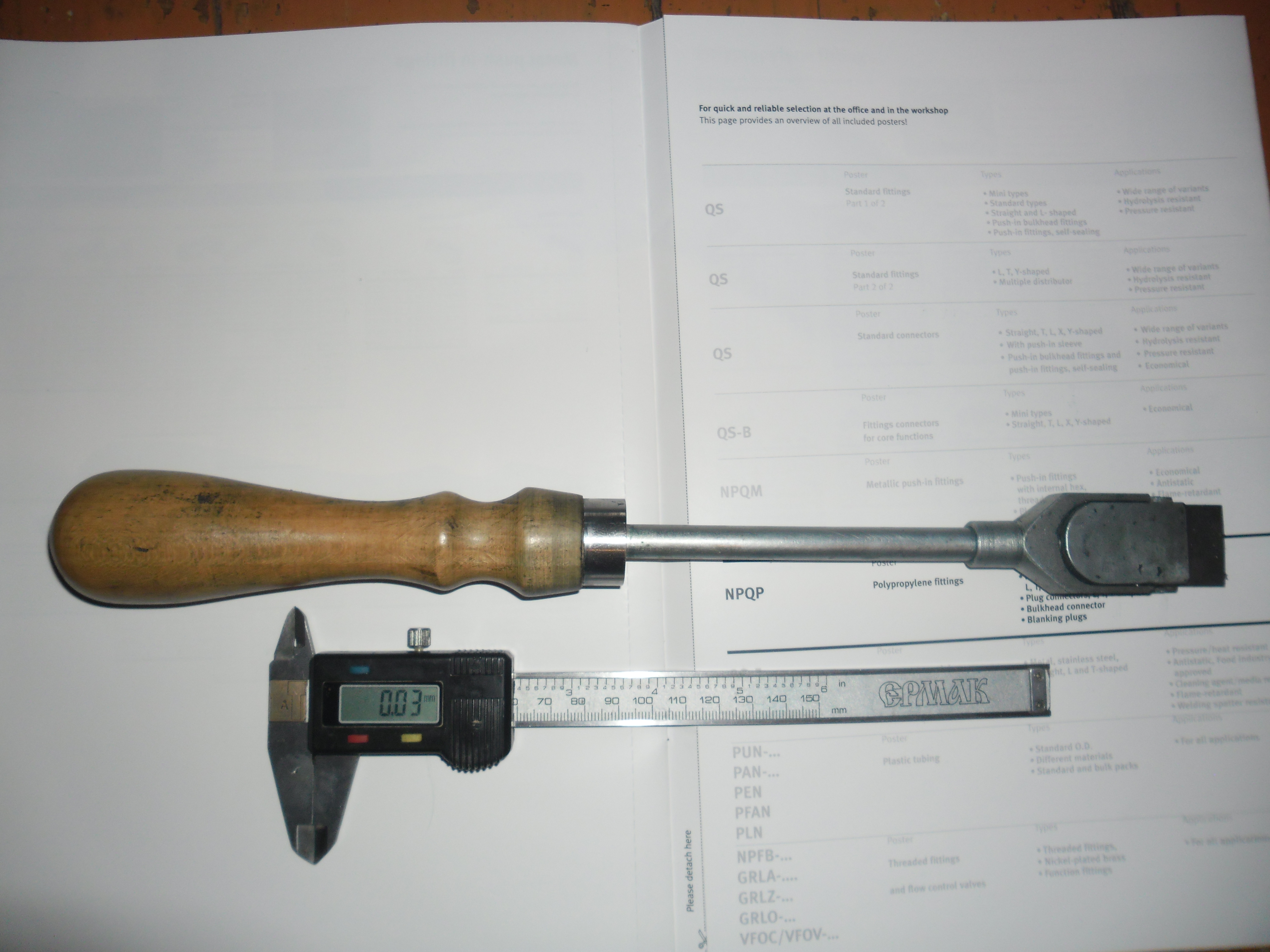

vovafed писал(а):купил шабер спасибо nik1 помог жабу придушить работа пошла в разы быстрее
Покажи что за шабер? Почем взял? Они что дорогие? Это же вроде просто пластинка на палке, или речь об электрошабере?
vovafed
Сообщения: 1822
Репутация: 325
Откуда: башкортостан
Re: 678 как донор чпу
Сообщение vovafed »

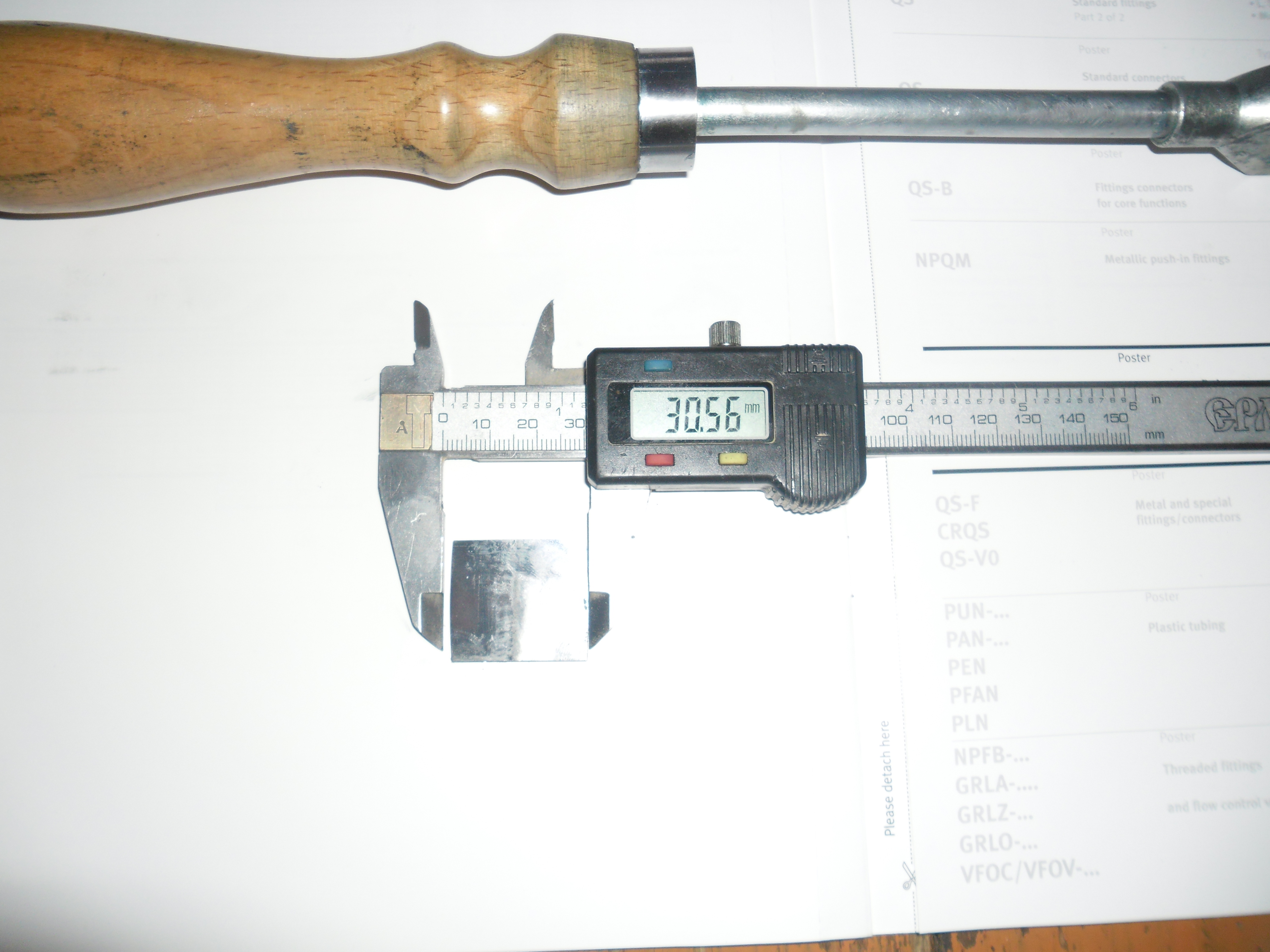

шабер обычный покупал на соседнем форуме в барахолке
шабер универсальный 350мм -750р
пластина твердосплавная шаберная ВК6ОМ 25х30х2.5 -625р
электрошабер попробовал из электролобзика сделать но не понравилось
получился шумный и не сбалансированный в руках прыгает

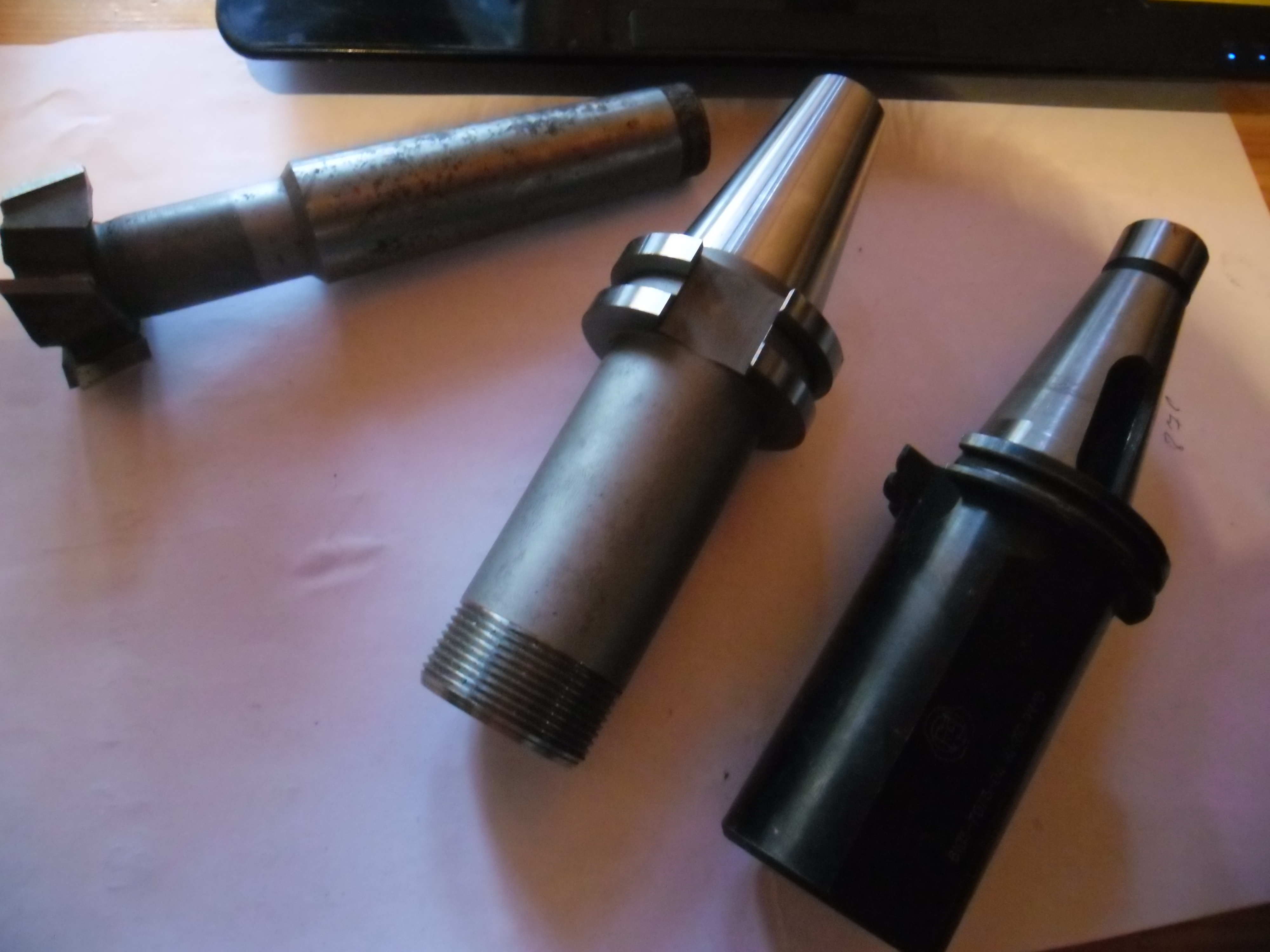

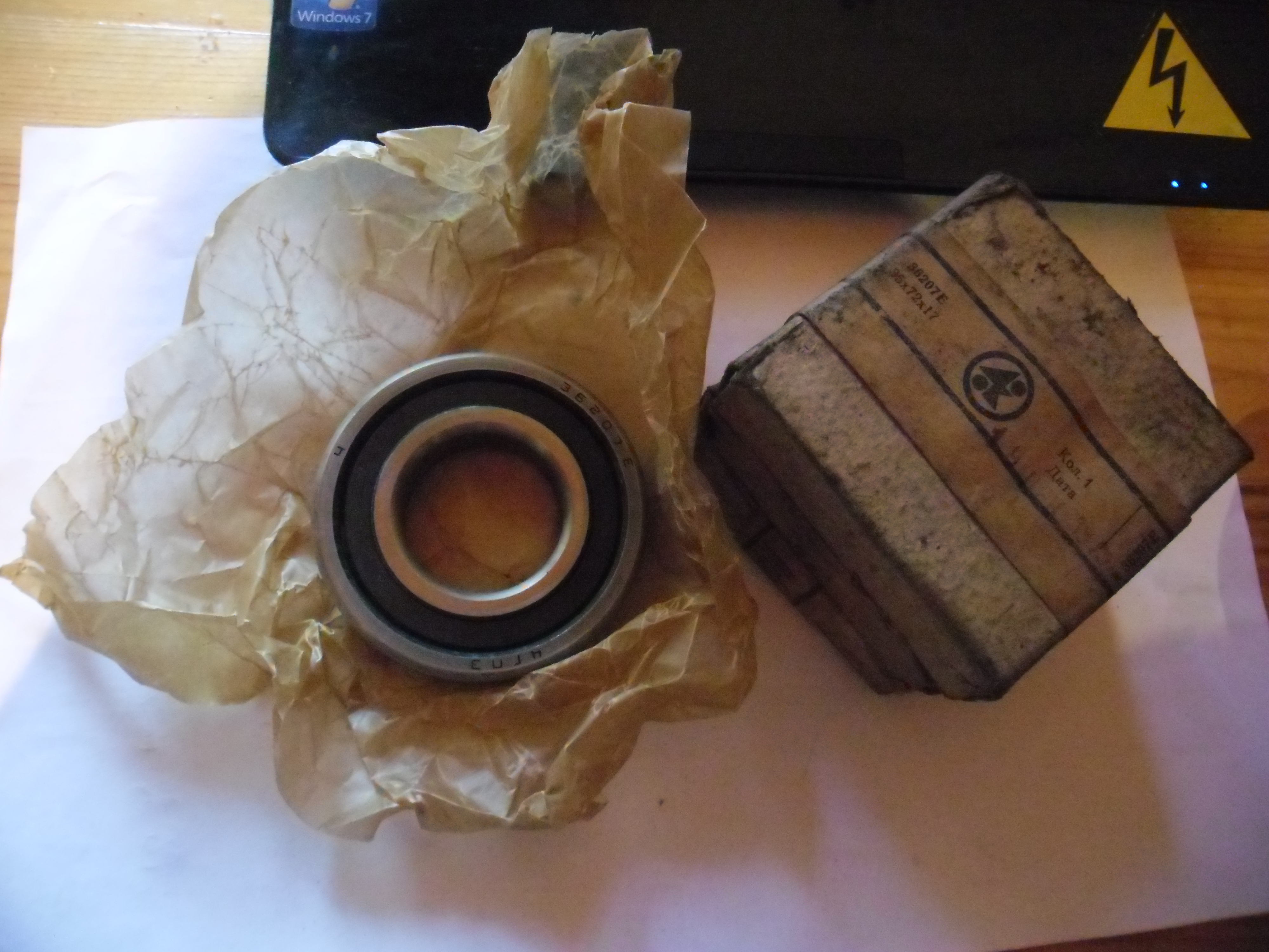

прибыли упорные подшипники для шпинделя :)
роликовый подшипник пока в дороге жду через недельку

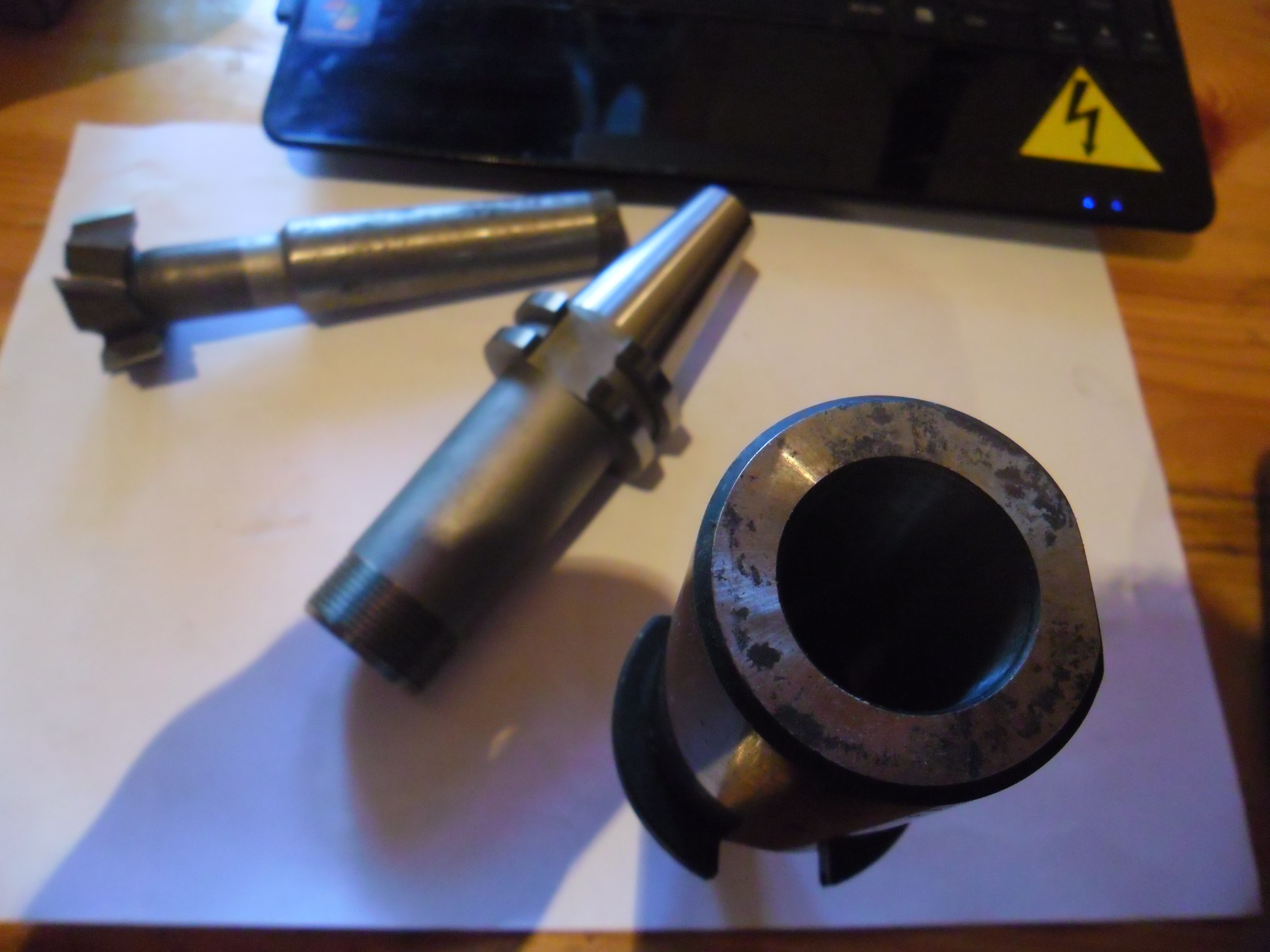

и немного приборохляюсь по оснастке
переходник исо30 на er20 и переходник км30 на км3

приехал последний роликовый подшипник :)
шпиндель можно собирать :)
чем лучше смазать подшипники
есть литол 24 может его будет достаточно

Есть такая смазка лкс 2
В токарный ит 42 например идет такая, типо до замены ходит 5 лет

vovafed писал(а):чем лучше смазать подшипники
нужно найти паспорт на станок и почитать что там рекомендуется.

честно сказать я не знаю от какого станка голова :wik:
пока похожие не попадались
покупал в барахолке чипмейкера продавец сам не знал от чего она

Если шпиндель будет высоко оборотистый то самое дешевое что что я нашел
Shell Gadus S5 V42P для высоко оборотистых нагруженных подшипников до 130 градусов.
туба 380гр. 300 с чем-то рублей . Шлифовальный шпиндель набивал - отлично не выше 80 градусов на 20000 об.мин.
литол на таких оборотах вытекал

Я себе заказал смазку ВНИИ НП 505 "Старт". Она для высокоскоростных подшипников до 180 градусов. 700 гр. банка 1560 рублей. Кстати аналог этой смазки ЛКС-2, о которой говорилось выше.

http://bpks.ru/pricelist/product.37929 лкс примерно также стоит
попробую Shell Gadus S5 V42P заказать
