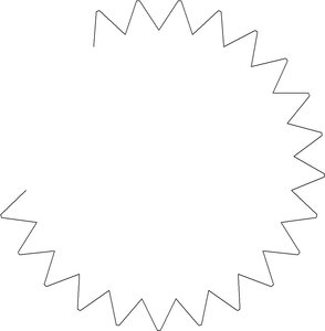

Всем доброго времени суток!
Есть небольшая непонятка, при работе с Mach3 plasma.
Нужно на листе метала вырезать звездочку. Сначала рисую ее в компасе, затем загоняю в SheetCam, генерирую УП и заливаю ее в Mach.
Но вот начал эксперементировать. 10-конечная, 15-конечная, 19-конечная звезда. Все отлично.
Рисую, скажем уже где то 25-конечную звезду - работает. Но стоит мне скруглить ее вершины, как Mach обрабатывает ее не полностью. Если скругляешь часть вершин - тоже работает. Но если хочешь скруглить (или инструмент ФАСКА в компасе) большинство вершин, получается так:
Как Mach обрабатывает скругленую звездочку (2407 просмотров) <a class='original' href='./download/file.php?id=27620&mode=view' target=_blank>Загрузить оригинал (46.1 КБ)</a>
Re: Плазма, Mach3 и звезды
Мач с лицензией? Может ограничение на 200 строк Gкода?
stalkersk8 писал(а): затем загоняю в SheetCam,
который без лицензии код обрезает :)
stalkersk8
Сообщения: 12
Зарегистрирован: 19 мар 2014, 23:01
Сообщение stalkersk8 »
да, я уже проинформирован, что ШитКам без лицензии обрезает код. А я то столько игрался с файлами чертежа, думал что то не так начертил.... :wik:
stalkersk8 писал(а):А я то столько игрался с файлами чертежа, думал что то не так начертил....
ну так в Шии когда чертеж грузишь он же нормаль отображается ;)
