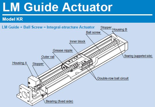

Приветствую. Вот выиграл на Ebay актуатор THK KR2602A+300L0-0000 http://www.ebay.com/itm/THK-Linearachse ... c#shpCntId
Давно хотел приобрести что то подобное(нравятся мне они). Что скажете, дорого за него около 9000р или норм? Кто пользовался, как они в работе? Если повесить на него ось Z(в виде актуатора THK KR20) и фрезеровать воск, кулл будет?

Для кого 10 баксов это дорого, для кого 10 000 баксов копейки. Каждый мерит по своим возможностям.
С рельсам не понятно они вообще там есть?
Re: Актуатор THK KR26
Silverin писал(а):Если повесить на него ось Z(в виде актуатора THK KR20) и фрезеровать воск, кулл будет?
скорее всего прокатит для воска то.

Эт понятно, я скорее спрашивал с расчетом на реального пользователя актуаторов данной серии.)
aftaev писал(а):С рельсам не понятно они вообще там есть?
У каретки с боков шарики.

нормальная цена для такого хода.

Для такого хода и нового цена более чем хорошая. У меня такой же только с ходом 170 мм. Но я его брал вместо ШВП, а рядом с ним поставил рельсы THK 15 высотой 28мм. Рельсы заглубил на 2 мм а так как актуатор высотой 26 мм то все в одной плоскости. Пластина шпинделя получилось закреплена на 5 каретках.
