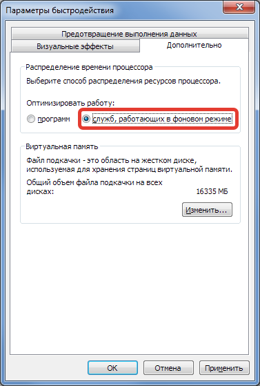

Re: Китайский cnc 3040 "вздрагивает"
crazydnb писал(а):Судя по криншоту у вас стоит windows7. Лично у меня на семерке тоже были пропуски.
У меня наоборот - на семерке намного лучше работает.
Особенно если задать приоритет фоновых процессов перед программами:
2014-05-12 00-02-06 Параметры быстродействия.png (5663 просмотра) <a class='original' href='./download/file.php?id=28085&mode=view' target=_blank>Загрузить оригинал (28.31 КБ)</a>
Есть предположение, что установлена еще какая-то программа, перехватывающая управление LPT портом,
например, ArtCAM, который проверяет наличие HASP ключа в порту LPT.
Возможно, установлена высокая частота ядра драйвера LPT от Mach3 (выше 35 кГц).

Частота 25000.
Стоит ArtCam. Если ArtCam включен во время работы станка, то происходят самопроизвольные повороты движков.
Как то можно заблокировать действия ArtCama?
makenzoo писал(а):Как то можно заблокировать действия ArtCama?
Не знаю, влияет ли он на работу, когда не запущен. Не знаю, как "заблокировать".
Попробовать посмотреть запущенные процессы. Возможно, какой-то из них имеет отношение к арткаму. Остановить его и посмотреть на поведение станка.
