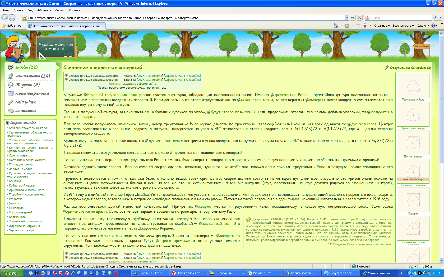

Уважаемые форумчане,
в природе существует патрон для сверления N-угольных отверстий.
Принцип изложен в скриншоте ниже
2014-05-06 22-11-47 Скриншот экрана.png (2657 просмотров) <a class='original' href='./download/file.php?id=27890&mode=view' target=_blank>Загрузить оригинал (430.44 КБ)</a>
Там внизу скриншота ссылка на фильм.
Такие патроны фигурировали в справочниках по машиностроению 60-70х годов. По памяти - в справочнике указывался патрон, шайба-кондуктор и сверло. Причём сверло всегда имело на одну грань меньше, чем потребное количество углов. То есть для сверления пятиугольного отверстия нужно четырёхлопастное сверло, для шестиугольного - пятилопастное и т.д.
Может быть у кого-то завалялось такое чудо?
Куплю или обменяю с удовольствием...

В дополнение:
Ссылка на скачивание ролика и описание принципа
http://files.mail.ru/AAD2340845054CE8A1EBE916441D521D

На Ютубе полно такого добра и по роликам можно фирмы продавцы найти.
https://www.youtube.com/watch?v=j5FPhVbA2Hc

А на более привычном английском данный процесс называется rotary broaching. Инструмент соответственно broaching tool. Патрон rotary broah holder, rotary broach chuck итд.

Это немного не то. Это способ скорее "долбление", а не сверление по шаблону.

посмотрел в инете... например http://www.polygonsolutions.com/rotary- ... -broaches/ это действительно не то... это - не сверление, а изменение формы уже просверленного отверстия. Для получения шестиугольного отверстия используется шестиугольный инструмент...Похоже на виброфрезерование какое-то.... То есть режущий инструмент в этом случае НЕ ВРАЩАЕТСЯ САМ вокруг своей оси.... Я думаю, таким инструментом будет проблематично получить шестиугольное отверстие с прямыми гранями и только лишь с маленькими скруглениями в углах... Нужен именно патрон со сменными шайбами-кондукторами... Я точно видел этот патрон в отечественном (СССР) справочнике по машиностроению, в разделе сверления... Справочника под рукой уже нет, блин...

Да, это не сверление, это скорее протяжка или прошивка. Используется довольно широко, шестиугольные, квадратные, да и другие отверстия получаются именно с прямыми гранями и очень незначительным скруглением в углах.

И не протяжка и не прошивка... В этих двух операциях рабочий инструмент не вращается, а движется продольно, по оси отверстия..... Но инструменты - очень похожи, согласен...

не самый перспективный, но позволяет сделать:
1. отверстия больших глубин;
2. глухие отверстия;
3. с ровными (не частично выпуклыми) гранями;
4. с малыми скруглениями углов;
5. с себестоимостью гораздо меньше протягивания/прошивания/фрезерования.
Если, например, мне надо сделать "контрольный" болт по DIN912, но с семигранным или пятигранным (Стругацкие!! :hehehe: ) отверстием под ключ? (пример - именно пример!!)
