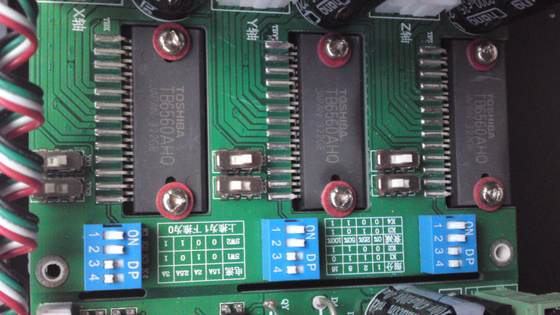

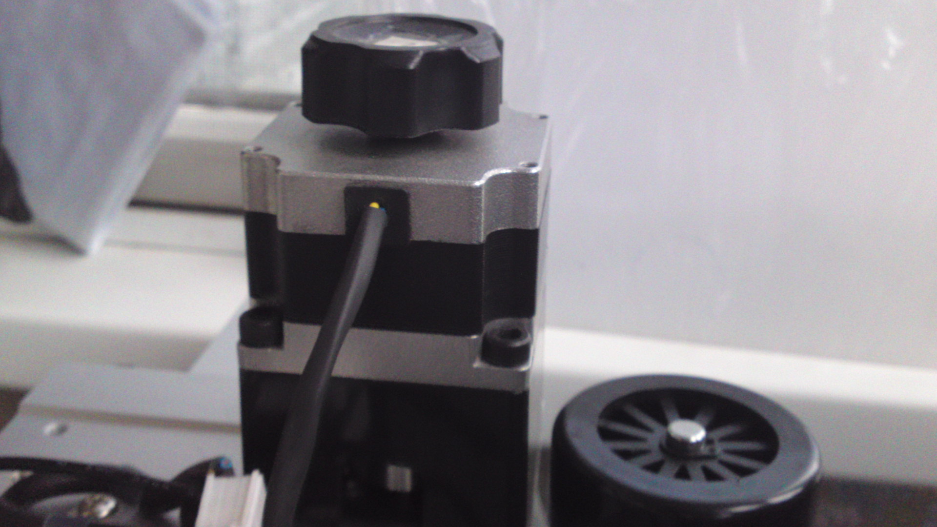

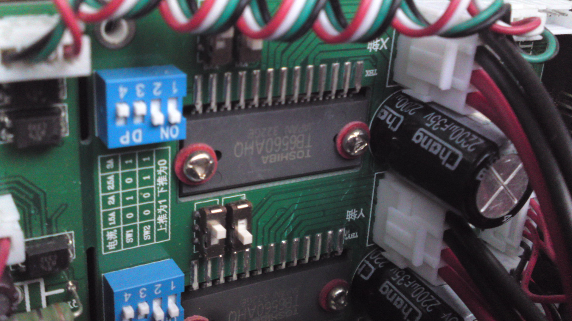

Всем доброго дня. Только начинаю осваивать ЧПУ. запустил я наконец-то свой станочек. при первой фрезеровке выявились некоторые не досмотры! Некоторые болты от вибрации открутились. Фрезеровал ЛАТУНЬ. Сразу все исправил, но.......

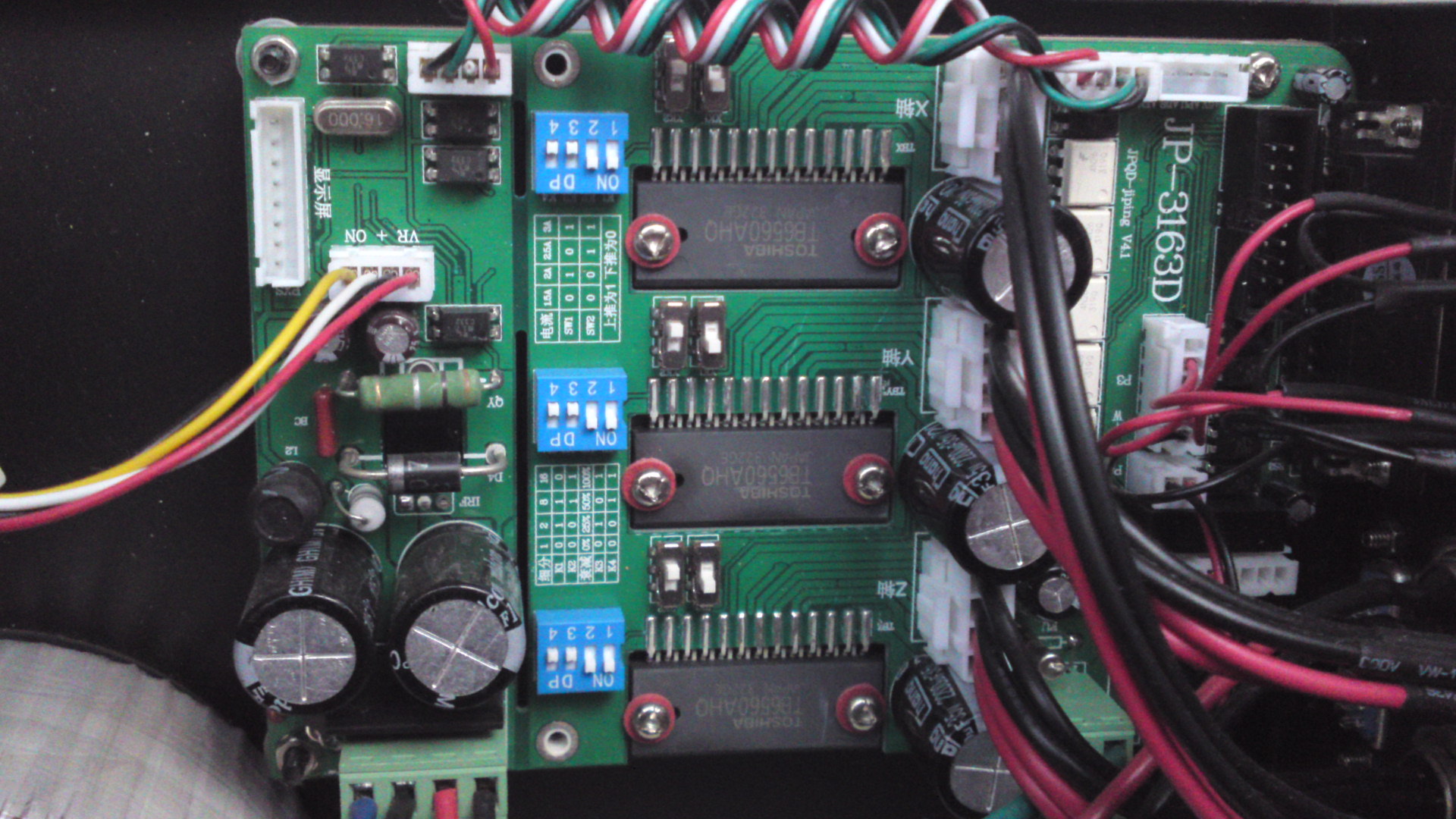

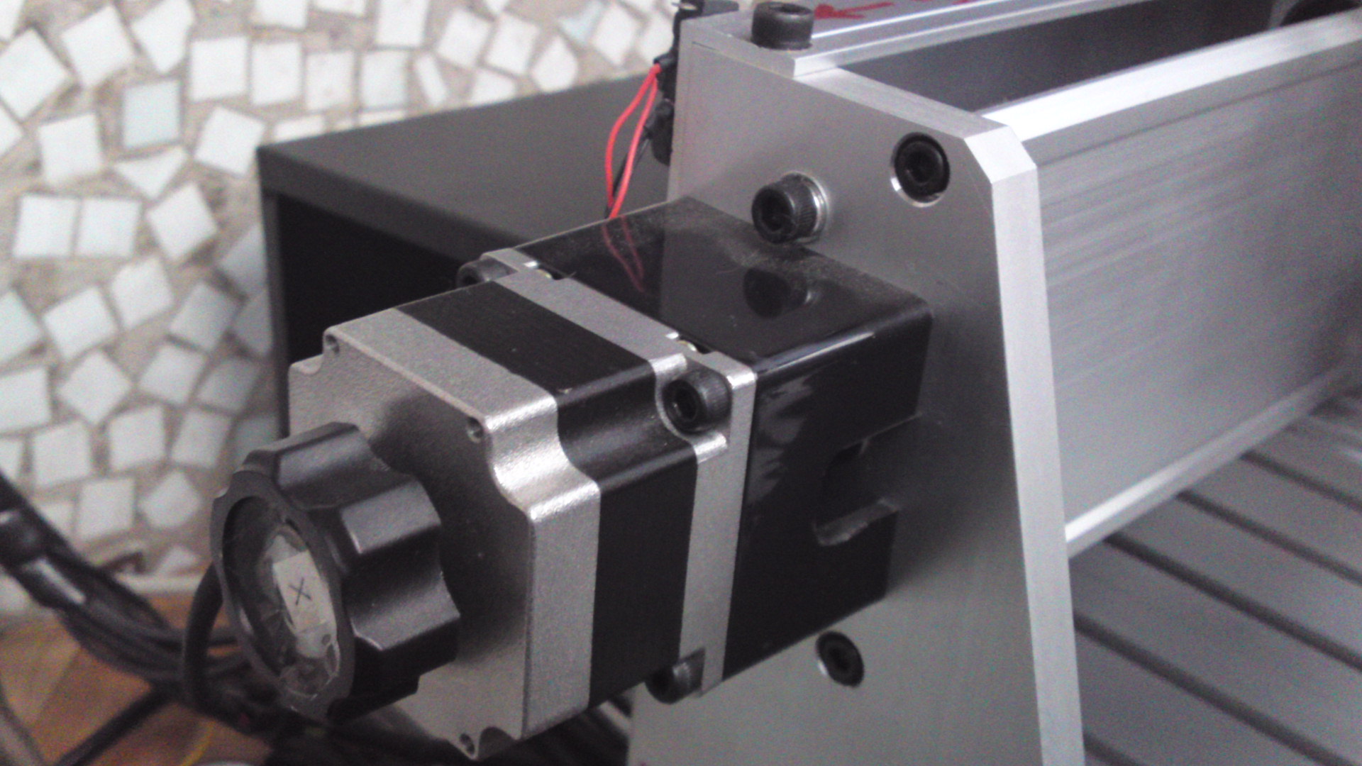

В конце работы случайно прикоснулся к шаговику и обжег руку. ШД были очень и ОЧЕНЬ горячие. Почитал на форумах что температура может достигать и 70 градусов. Подскажите как быть. Но сам как любитель техники понимаю что, это не правильно. Температура рабочая может быть высокой но максимально терпимой при прикосновении рукой. а тут ожог. Вычитал что, возможно не верно выставлена сила тока. а как правильно установить ее не знаю. Фото контроллера прилагаются. помогите понять как выставить правильный ток для ШД.
Заранее благодарю.
С ув. Александр

За ток отвечают переключатели XK1, XK2. Правда, непонятно в каком положении они включены, а в каком выключены :) Попробуйте переключить XK1 и посмотрите как будут греться моторы.
botzman
Сообщения: 8
Зарегистрирован: 12 апр 2014, 13:19
Re: Помогите!! Китайский CNC 3040 греются шаговики
Сообщение botzman »
AndyBig писал(а):За ток отвечают переключатели XK1, XK2. Правда, непонятно в каком положении они включены, а в каком выключены :) Попробуйте переключить XK1 и посмотрите как будут греться моторы.
Попробую. просто опасаюсь при не правильном положении либо 1,6 А либо 3 А. Думаю что 3 А много будет. Опасаюсь спалить ШД. Или не сожгу? (а просто будет быстрей нагреваться???)
AndyBig
Сообщения: 3876
Репутация: 1121
Откуда: юг России
Сообщение AndyBig »
Не спалите, просто греться начнут быстрее и сильнее :)
megagad
Сообщения: 3152
Репутация: 712
Сообщение megagad »
AndyBig писал(а):Правда, непонятно в каком положении они включены, а в каком выключены
а буржуйским языком "ON" для кого написано - чем ближе движок к данной надписи - тем более вероятно, что выключатель включён ;)
И судя по виду их - выставлено 2А - чуток многовато для 1.8А движков.
AndyBig
Сообщения: 3876
Репутация: 1121
Откуда: юг России
Сообщение AndyBig »
А где там "ON" около XK1 и XK2? :)
megagad
Сообщения: 3152
Репутация: 712
Сообщение megagad »
AndyBig писал(а):А где там "ON" около XK1 и XK2?
Да, звеняйте. Но сиравно по выводам видно(на фото) - слева "земля", справа "+5в". по центру - сигнальный вывод. Цепляем к +5в - единица, цепляем на землю - ноль.
AndyBig
Сообщения: 3876
Репутация: 1121
Откуда: юг России
Сообщение AndyBig »
Вроде бы так... Исходя из этого и я дал совет, но однозначности нет, китайцы поленились нарисовать две лишние циферки на плате :)
botzman
Сообщения: 8
Сообщение botzman »
AndyBig писал(а):Вроде бы так... Исходя из этого и я дал совет, но однозначности нет, китайцы поленились нарисовать две лишние циферки на плате :)
Эти шустрики все делают но так, чтоб они сами понимали и все. И не факт что, их соратник смог бы тоже уяснить где какой контакт и в каком положении.
В общем спасибо за помощь. я тоже предположил что выставлено 2 ампера и это многовато для 1,8А ШД. Сегодня постараюсь выставить переключатели и попробовать это дело прогнать в работе. надеюсь поможет.
