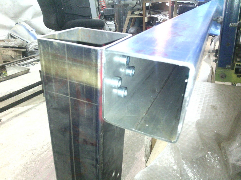

вот уже начал сверлить детали станины и направляющих .они длинные и не сильно удобно
приходится принаравливатся.
IMG_20140425_235138.jpg (3075 просмотров) <a class='original' href='./download/file.php?id=27510&mode=view' target=_blank>Загрузить оригинал (217.5 КБ)</a>
приходится двигать саму сверлилку а не трубу.
сверлилка хоть не большая и не тяжолая
http://www.zavetrom.ru

master_70 писал(а):вот уже начал сверлить детали станины и направляющих .они длинные и не сильно удобно
Как все знакомо :D.
Точно так же сверлил и сверлильник такой же.
Я двигал трубу, точнее катал, в верхней части опоры поставил подшипники одетые на шпильку и по ним катал трубу.
Подкатил в нужное место, струбциной зафиксировал за уголок и норм ;) .
Фото нет под рукой
Опора для сверления.jpg (3055 просмотров) <a class='original' href='./download/file.php?id=27512&mode=view' target=_blank>Загрузить оригинал (152.04 КБ)</a>
Два обрезка трубы 60х60х2, 4 подшипника, уголок и шпилька с гайками.
