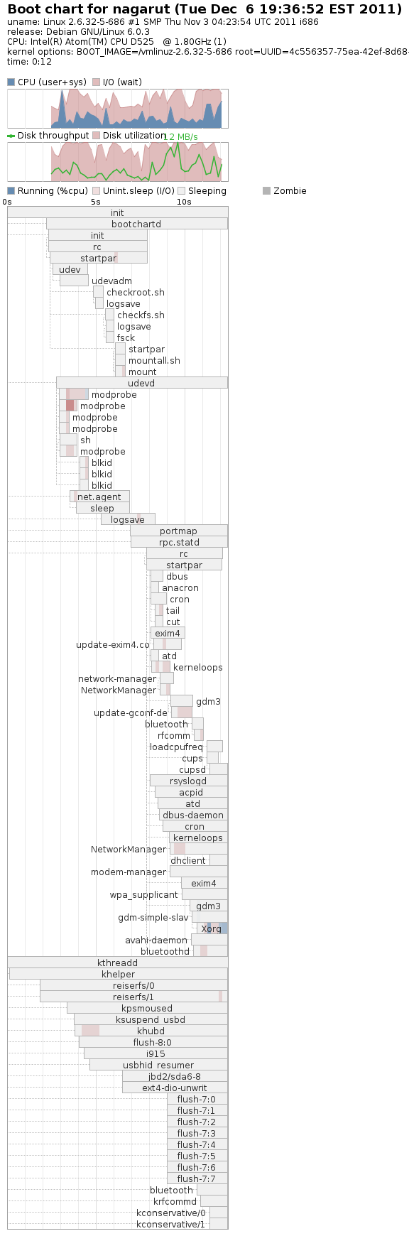

Re: Q. Что влияет на скорость загрузки Линуха?
Нашел, программа называется bootchart, рисует вот такой график, по которому видно, что влияет на скорость загрузки в каждом конкретном случае:
bootchart.cold.pruned.png (3746 просмотров) <a class='original' href='./download/file.php?id=3337&mode=view' target=_blank>Загрузить оригинал (86.15 КБ)</a>

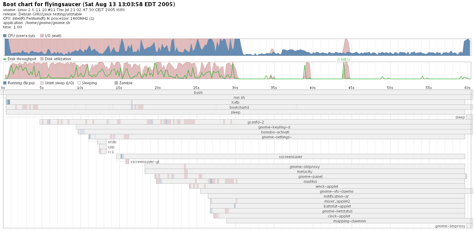

фух, запарился я маленько. В убунте все гораздо проще.
Сначала бутчарт не заработал оказалось что надо было в граб добавить init=/sbin/bootchartd.
Потом флешка не монтировалась. Надо было залезть в /etc/fstab и закоментить строку в которой описана флешка.
Вывод бутчарта (3711 просмотров) <a class='original' href='./download/file.php?id=3341&mode=view' target=_blank>Загрузить оригинал (92.67 КБ)</a>
Вывод бутчарта
12.5 секунд, по моему, не плохо :)!
