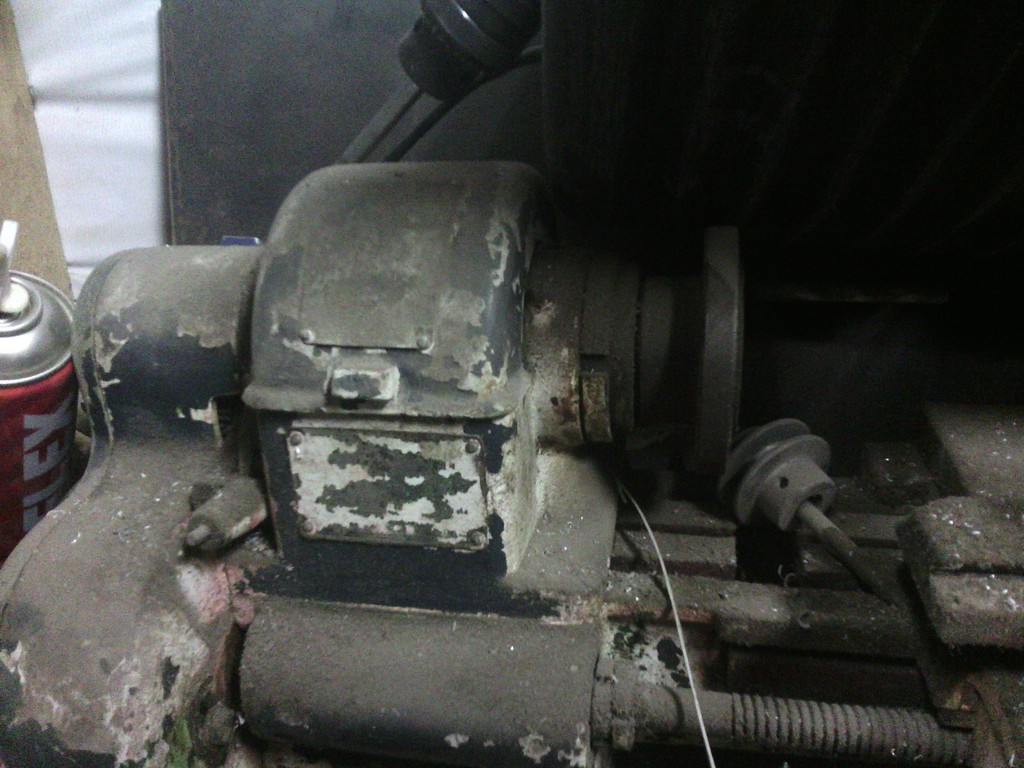

IMG_20140420_164207.jpg (2745 просмотров) <a class='original' href='./download/file.php?id=27251&mode=view' target=_blank>Загрузить оригинал (196.93 КБ)</a>
вот такую от станка думаю на 4 ось воткнуть
только патрон докупить.
откручу от станка и может выйдет чо и з этой затеи

ahtarec
Сообщения: 36
Зарегистрирован: 06 мар 2013, 18:04
Репутация: 6
Сообщение ahtarec »
master_70 писал(а):вот такую от станка думаю на 4 ось воткнуть
А как дела с люфтом у этой бабки обстоят?
это от мелкого станка токарного
люфтов нет
а если найду то просто подшипники поменяю

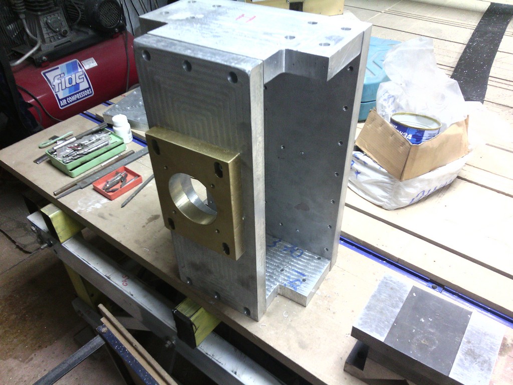

Сообщение master_70 »

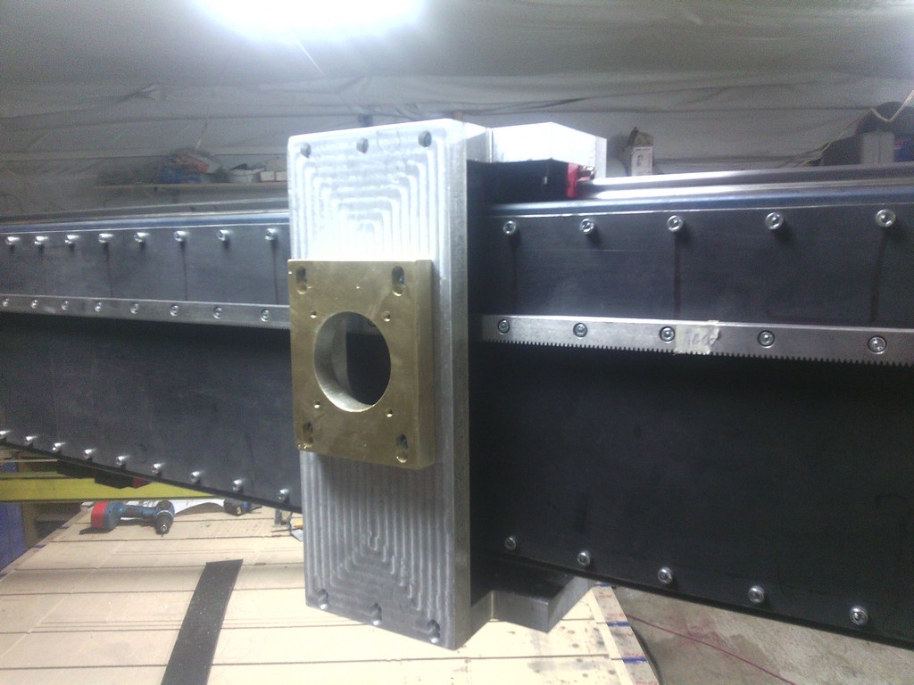

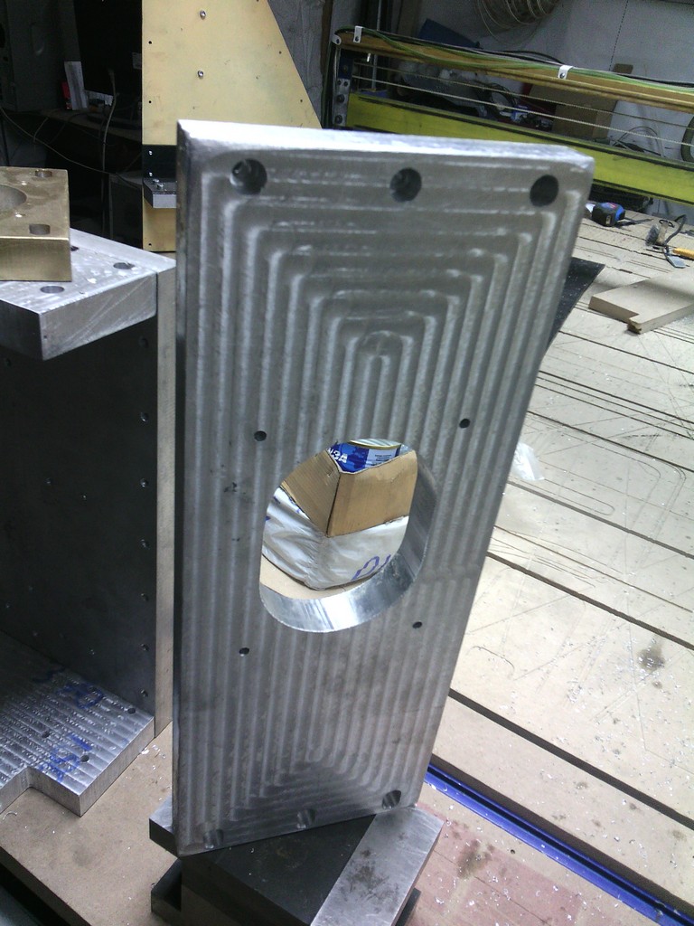

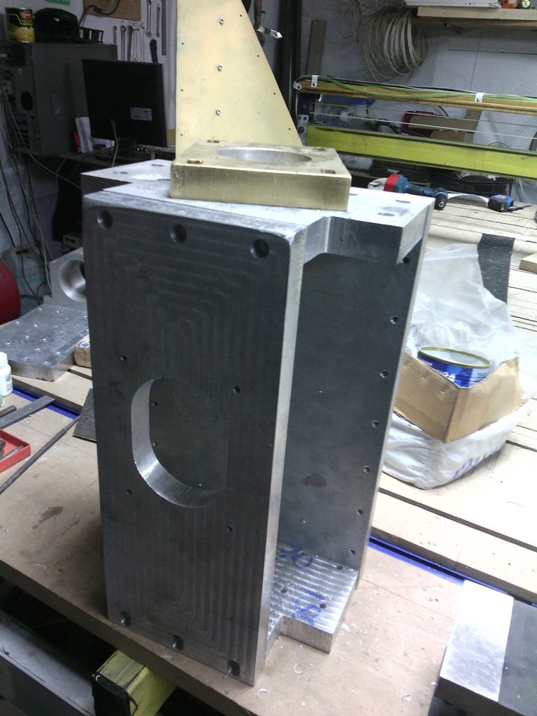

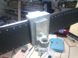

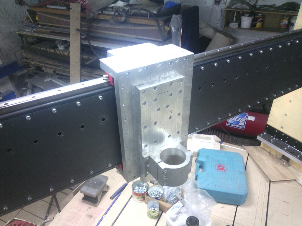

доделал 8 детальку .
вчера отлил , сегодня обточил .
станок справился . с таким обьемом работы.
:good:

master_70 писал(а): это от мелкого станка токарного
люфтов нет
я про люфт в самой зубчатой передаче, токарнику люфт не важен(он крутится все время в одну сторону) а на 4-й оси постоянная смена направления вращения и тут люфт сказывается.
люфтов нет
я только голову возьму
прям на вал шкив и на ШД шестерни в топку.
да и центр от этогоже станка есть
http://www.zavetrom.ru

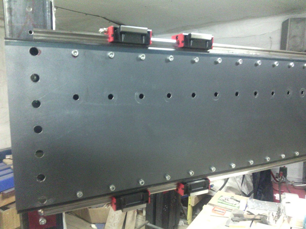

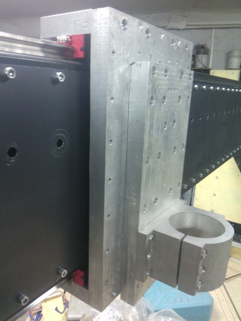

master_70
Сообщения: 1935
Репутация: 317

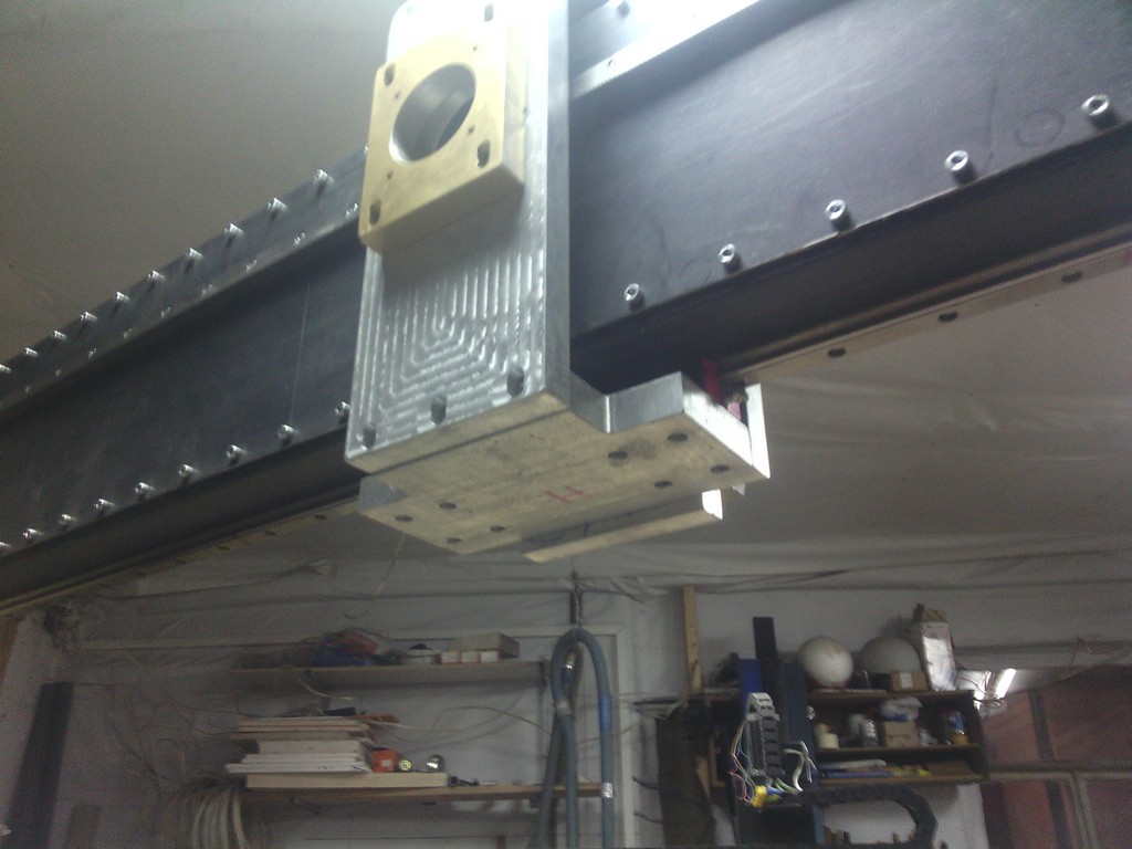

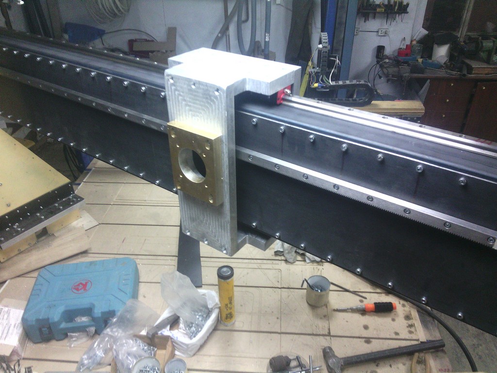

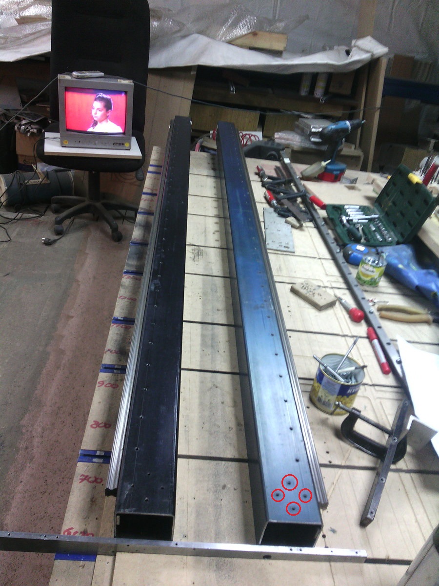

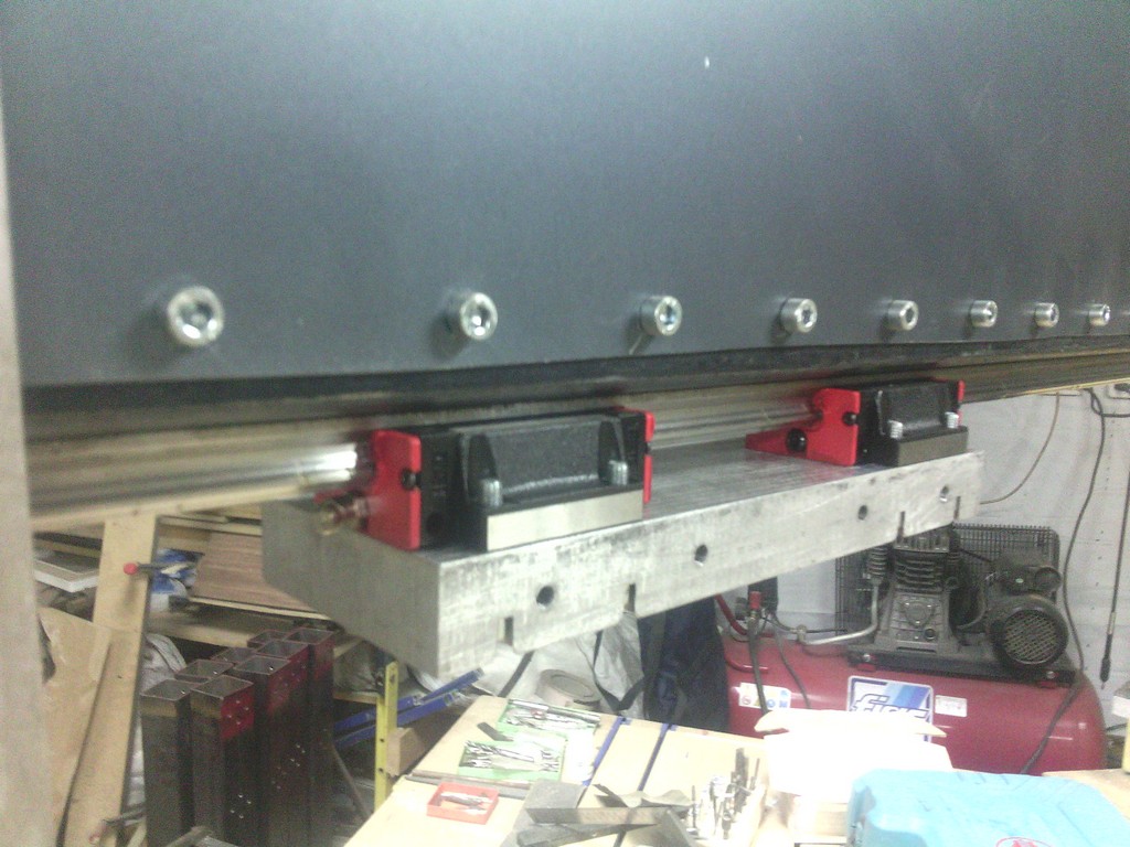

Откуда: Московская_обл

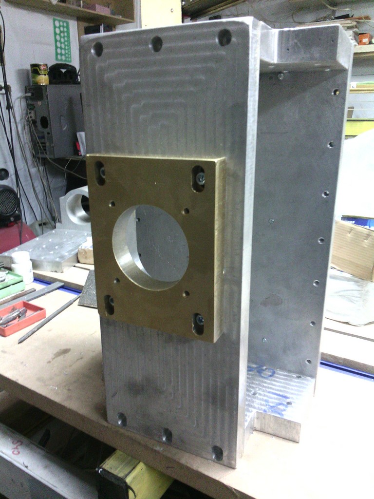

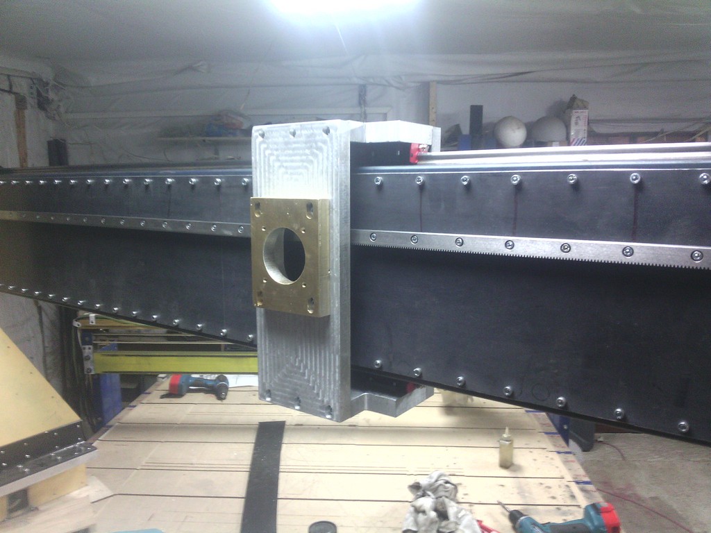

пробно собрал каретку . еще не один роах разберу и надо поднастраивать .
но вот что вышло за 3 недели литья и фрезирования
IMG_20140421_134429.jpg (2636 просмотров) <a class='original' href='./download/file.php?id=27324&mode=view' target=_blank>Загрузить оригинал (208.3 КБ)</a>
IMG_20140421_135950.jpg (2636 просмотров) <a class='original' href='./download/file.php?id=27325&mode=view' target=_blank>Загрузить оригинал (164.28 КБ)</a>
IMG_20140421_144643.jpg (2636 просмотров) <a class='original' href='./download/file.php?id=27326&mode=view' target=_blank>Загрузить оригинал (195.21 КБ)</a>
IMG_20140421_151339.jpg (2636 просмотров) <a class='original' href='./download/file.php?id=27327&mode=view' target=_blank>Загрузить оригинал (194.7 КБ)</a>
IMG_20140421_151347.jpg (2636 просмотров) <a class='original' href='./download/file.php?id=27328&mode=view' target=_blank>Загрузить оригинал (173.85 КБ)</a>
IMG_20140421_151351.jpg (2636 просмотров) <a class='original' href='./download/file.php?id=27329&mode=view' target=_blank>Загрузить оригинал (209.33 КБ)</a>
IMG_20140421_151405.jpg (2636 просмотров) <a class='original' href='./download/file.php?id=27331&mode=view' target=_blank>Загрузить оригинал (164.97 КБ)</a>
IMG_20140421_151355.jpg (2636 просмотров) <a class='original' href='./download/file.php?id=27330&mode=view' target=_blank>Загрузить оригинал (153.03 КБ)</a>

ahtarec
Сообщения: 36
Репутация: 6
Сообщение ahtarec »
Кстати, хотел спросить, как боковины портала вырезал, вручную? И отверстия на трубах размечал и сверлил?
Я думаю для второго станка из алюминия 10мм на своем станке нарезать вместе со всеми отверстиями, но как-то не бюджетно получается :) .
Кусками не продают минимум половина листа.
master_70
Сообщения: 1935
Репутация: 317
ahtarec писал(а):Кстати, хотел спросить, как боковины портала вырезал, вручную? И отверстия на трубах размечал и сверлил?
ага я тоже не смог купить ал . только целиком лист от 42000р
делал на станке шаблоны из 16 мдф и по ним дырки кернером долбил . и по шаблону болгаркой резал
отверстия кернером размечал через отверстия рельс для рельс и через отверстия рейки по рейке.
вобщем все отверстия по шаблонам делал .. а шаблоны на станке

FHouse
Сообщения: 60
Зарегистрирован: 01 дек 2013, 10:53
Сообщение FHouse »
Это нормально когда так каретки шумят ?
Я когда портал поставил, был в шоке. Быстро пришел к выводу что из-за переноса кареток. Принялся регулировать, вроде потише стало.
master_70
Сообщения: 1935
Репутация: 317
FHouse писал(а):Это нормально когда так каретки шумят ?
так оно и есть
это собал просто посмотреть как оно будет .

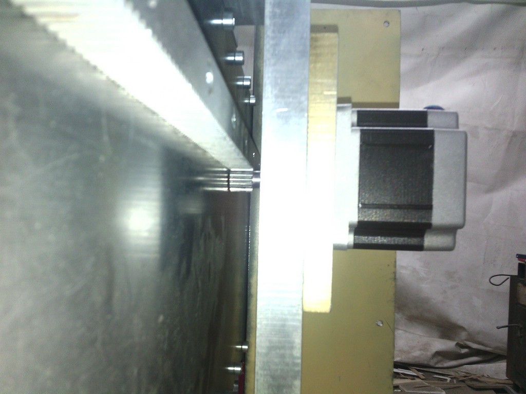

все будет разбираться и регулироваться .
сегодня немного подогнал толшину держалки движка срезал на станке 5 мм

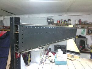

Посмотрел еще раз повнимательней твой проект и возник вопрос по станине:
- какими винтами будешь скручивать станину(интересует диаметр)
- как сами винты будешь затягивать гайками или нарезана резьба в самой проф. трубе?
судя по фото
IMG_20140404_223830.jpg (2390 просмотров) <a class='original' href='./download/file.php?id=27470&mode=view' target=_blank>Загрузить оригинал (301.32 КБ)</a>
винты М6, не слабовато такое крепление или я что-то не так понял?
Сейчас проектирую станину, для второго станка, на винтах вот и возник вопрос, портал на первом станке собирал на шпильке М12.
master_70
Сообщения: 1935
Репутация: 317
ahtarec писал(а):Посмотрел еще раз повнимательней твой проект и возник вопрос по станине:
судя по фото
Вложение IMG_20140404_223830.jpg больше недоступно
винты дин912 8мм под шестигранник
прикручиваться на нарезанную резьбу в одной из труб - в данном случае к стойкам
IMG_20140418_194519.jpg (2375 просмотров) <a class='original' href='./download/file.php?id=27479&mode=view' target=_blank>Загрузить оригинал (5.34 МБ)</a>
раньше делал на 2 винтах , сейчас связка на 3 или 4 винта накрест эксперименты показали такое расположение более прочными надежным .

FHouse
Сообщения: 60
Сообщение FHouse »
А есть какие то требования к легкости хода портала и прочих подвижных вещей по рельсам ?
Когда у себя настроил, то кататься портал лучше стал, но шелест подшипников небольшой все равно остается. Хотя может из-за того что каретки не смазаны ;) :hehehe:
Шелест не громкий но и он меня очень сильно напрягает, мне нравился звук когда одну каретку по рельсе катаешь.
