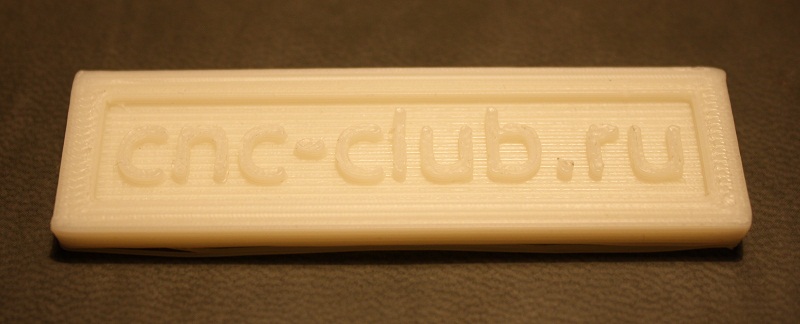

Собрал Thing-O-Matic от компании MakerBot. Сделал пробную распечатку, пластик еще не обрабатывал, на фото как есть, сразу после окончания. Если обработать ацетоном, то поверхность получается гладкой. На моем сайте есть примеры.
пробная печать (8066 просмотров) <a class='original' href='./download/file.php?id=3188&mode=view' target=_blank>Загрузить оригинал (69.02 КБ)</a>
пробная печать
Кого заинтересует отвечу на любые вопросы, могу даже распечатать что нибудь для теста.

Re: Собрал трехмерный (3d) принтер Thing-O-Matic
Вот это достойный пример почетного участника cnc-club :)!
Сколько по времени ушло на печать?

Nick писал(а):Вот это достойный пример почетного участника cnc-club :)!
Спасибо! Собрал станок за 3 дня и еще столько же ушло на освоение и доработку.
Распечаталось за 15 мин при 30% заполнении. На моем сайте в разделе примеров, проставляю затраченное время, но оно может меняться в зависимости от процента заполнения.

moha_ivan@mail.ru писал(а):Спасибо! Собрал станок за 3 дня и еще столько же ушло на освоение и доработку.
3 дня? а чего так долго? Я думал это конструктор, раз и готово :).
moha_ivan@mail.ru писал(а):Распечаталось за 15 мин при 30% заполнении.
Быстро, неожиданно!
moha_ivan@mail.ru писал(а):Nick почему не стал менять смайлики, на которые я тебе прислал?
Они у всех, так не интересно :D! Называются они Колобки и они не совсем свободные...

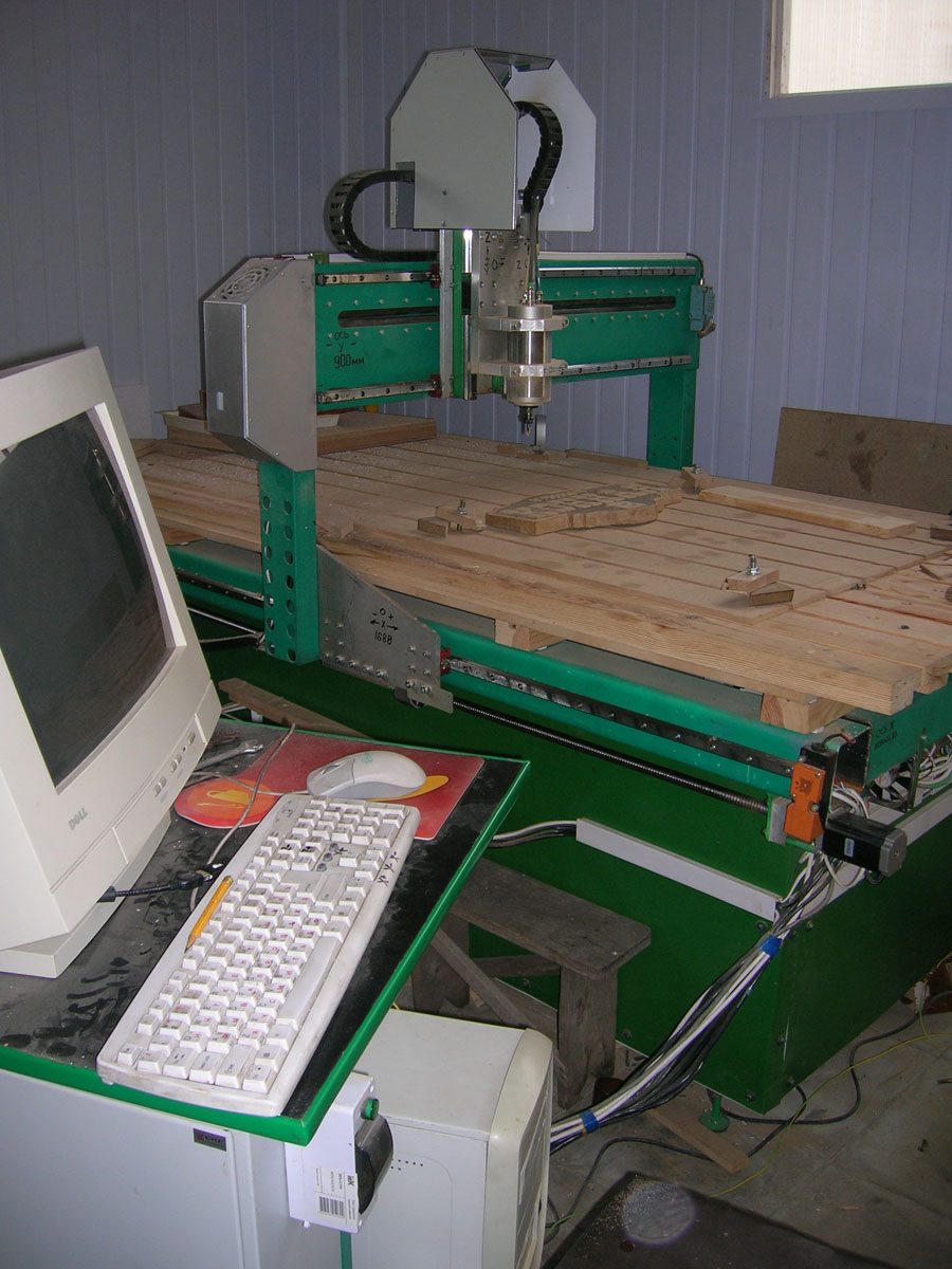

Здравствуйте .У меня есть 3х координатный станок с ЧПУ возможно вмемто фрезера установить головку от 3д принтера и переделать станок в 3дпринтер.

maxform писал(а):Здравствуйте .У меня есть 3х координатный станок с ЧПУ возможно вмемто фрезера установить головку от 3д принтера и переделать станок в 3дпринтер.
Теоретически конечно возможно. А вот практически не знаю. Требуется купить плату экструдера и головку, это просто. А вот как добавить плату в схему управления вашим станком мне пока непонятно. Хотя если есть специальные выходы, то можно. Главное что бы в gcode были прописаны: подогрев, запуск подачи, пауза, выключение головки. По управлению экструдером из ReplicatorG я могу помочь, а вот как соединить это все это к Nick`у.
Конечно можно, ставишь экструдер и все. Обычно все 3д принтеры на экструдерах и АБС пластике выглядят как твой станок, три оси + экструдер. Все управление может остаться прежним. Только я б не стал такой станок гонять как 3д принтер - не выгодно будет. Лучше сделать отдельный маленький станочек.
Да, наверное еще придется специальную накладку на стол вешать. У таких 3д принтеров большая проблема сделать так, чтобы пластик к столу приклеился и при этом потом легко отошел.
