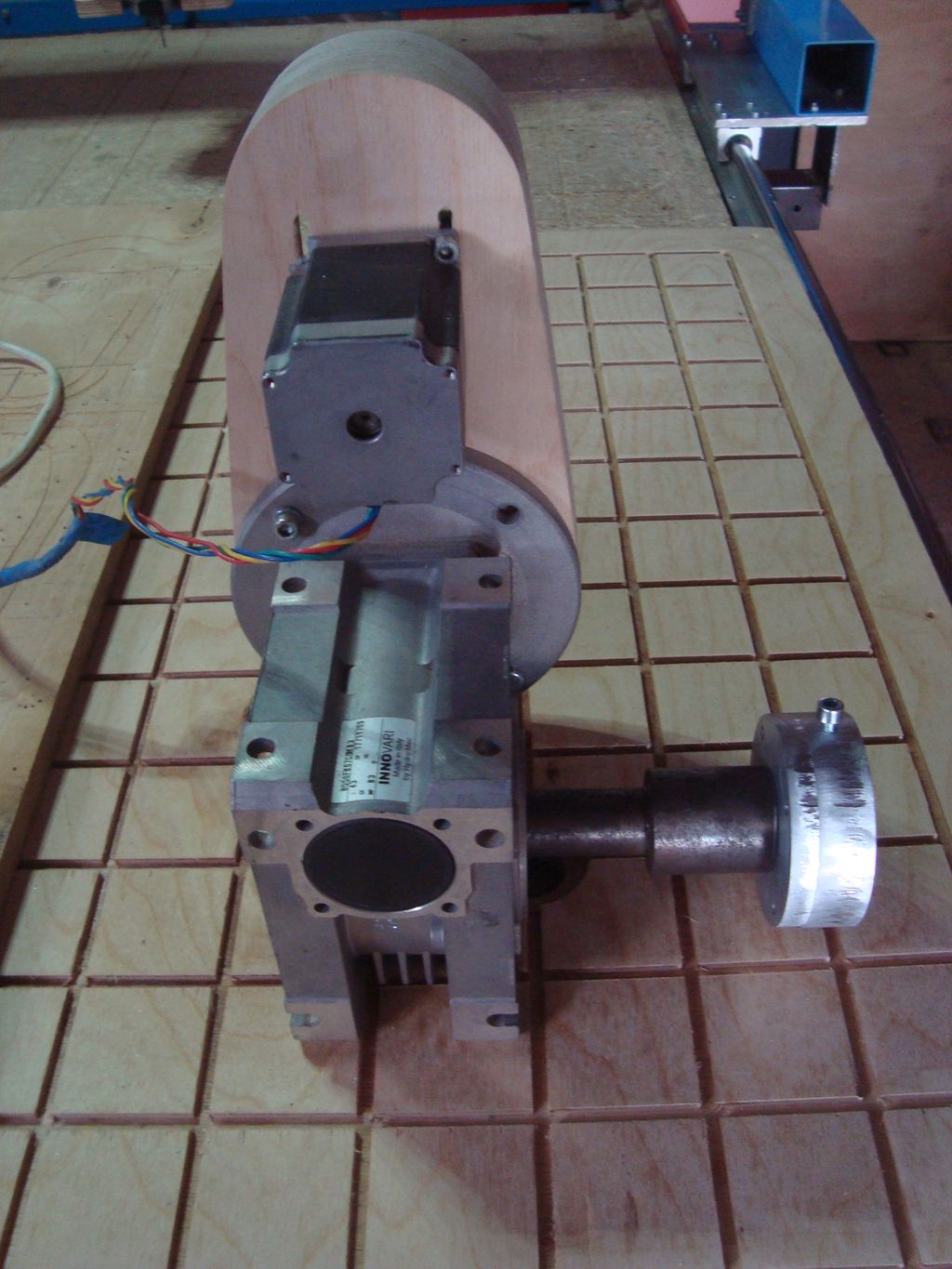

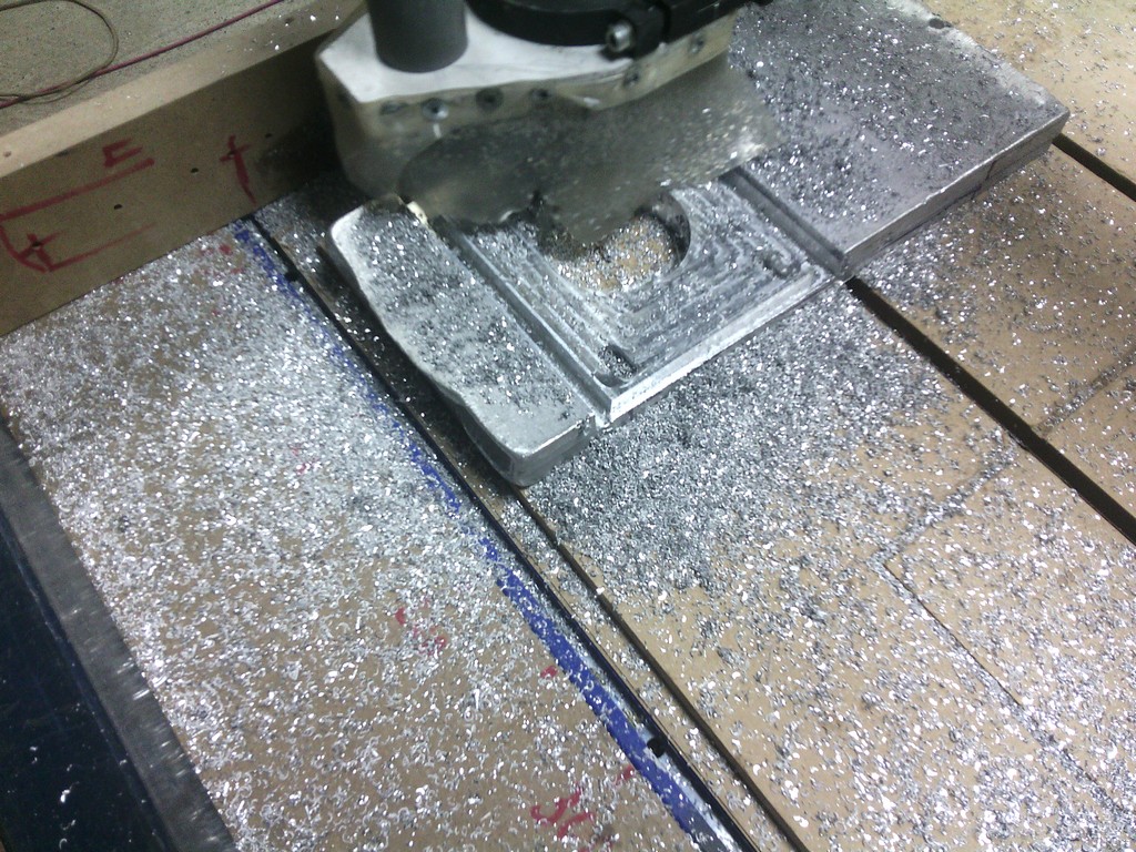

То же тут немного погрыз металл:
-Дюраль (Д16) 20мм ;
Алюминий 10мм;
DSC04092.JPG (2728 просмотров) <a class='original' href='./download/file.php?id=27232&mode=view' target=_blank>Загрузить оригинал (107.31 КБ)</a>
DSC04093.JPG (2728 просмотров) <a class='original' href='./download/file.php?id=27233&mode=view' target=_blank>Загрузить оригинал (110.67 КБ)</a>
DSC04090.JPG (2728 просмотров) <a class='original' href='./download/file.php?id=27230&mode=view' target=_blank>Загрузить оригинал (201.89 КБ)</a>
DSC04091.JPG (2728 просмотров) <a class='original' href='./download/file.php?id=27231&mode=view' target=_blank>Загрузить оригинал (180.2 КБ)</a>

Сообщение master_70 »
это че такое будет
http://www.zavetrom.ru
sergey27rus
Сообщения: 1146
Репутация: 730
Сообщение sergey27rus »
Вроде 4 ось, а шипы как на токарнике по дереву заготовку вбивать :)
ahtarec писал(а):То же тут немного погрыз металл:
А вылет не слишком длинный?
ahtarec
Сообщения: 36
Зарегистрирован: 06 мар 2013, 18:04
Репутация: 6
Сообщение ahtarec »
Да, шипы вбиваю в заготовку на 4-й оси работаю только с деревом, патрона нет да ине нужен он мне :).
Заготовки зачастую обрабатываю более 100 мм в диаметре городить различные стаканы и прочие приблуды не вижу смысла.
ahtarec
Сообщения: 36
Репутация: 6
Сообщение ahtarec »
sergey27rus писал(а):А вылет не слишком длинный?
Это пока просто примерка вал будет вставлен в редуктор до конца (до большего диаметра).
master_70
Сообщения: 1935
Репутация: 317
Откуда: Московская_обл
а редуктор от чего?

ahtarec
Сообщения: 36
Репутация: 6
Сообщение ahtarec »
master_70 писал(а):а редуктор от чего?
Пару лет назад покупал мотор-редуктор(делал мех. фильтр для очистки воды) остался не востребованным, так и лежал пылился.
И вот не давно он попался мне на глаза :D - движок пошел на шлиф. станок а редуктор на 4-ю ось.
