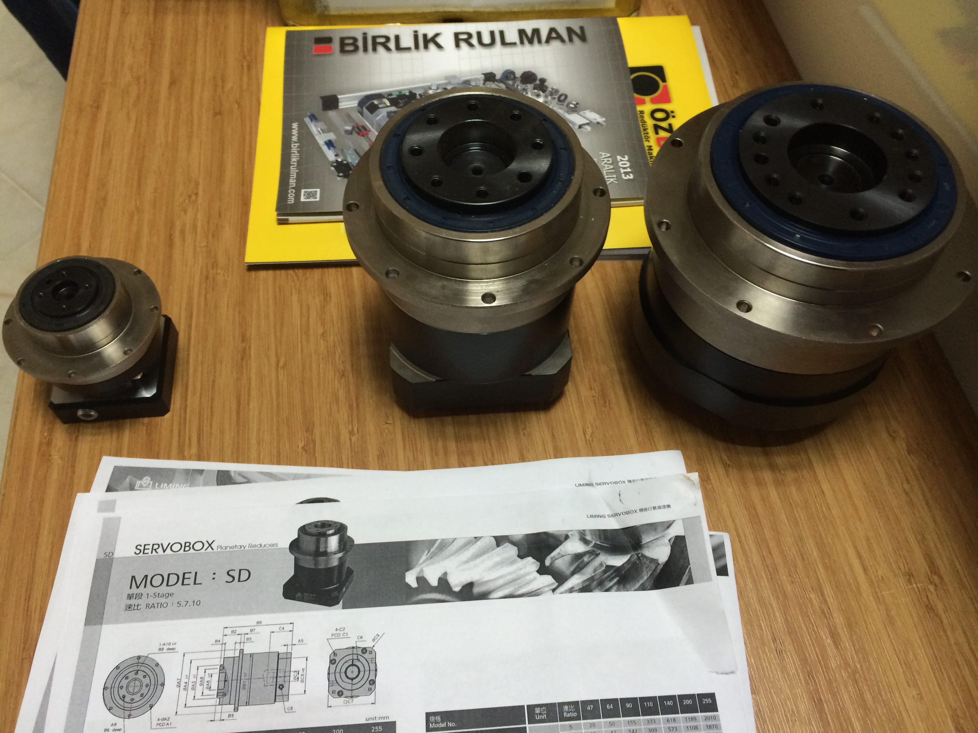

Планирую делать стол по схеме:
Для поворота осей : "+С" (по рисунку-схеме) на планетарный редуктор закрепить округлый столик радиуса 100-150мм.
Потом вторым редуктором (ось "+А" по рисунку-схеме) поворачивать первый редуктор вместе с столиком.
Для понимания людей выкладываю фото этих редукторов в живую:
С лева на право редукторы: SD47, потом в пустом месте должен был быть SD64(но его не было в наличие), потом идёт SD90 и SD110.
IMG_1136.jpg (23930 просмотров) <a class='original' href='./download/file.php?id=27135&mode=view' target=_blank>Загрузить оригинал (1.75 МБ)</a>

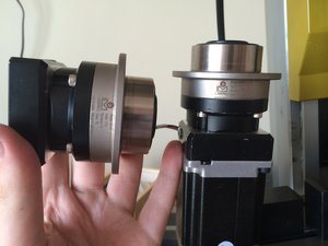

На этих фото малыши SD47 - самые малые из серии, сначала их взял, но щас наверно возьму больше дабы они смогли спокойно выдержать стол 150мм(диаметр) и заготовку с креплением.
IMG_1188.jpg (23930 просмотров) <a class='original' href='./download/file.php?id=27132&mode=view' target=_blank>Загрузить оригинал (1.46 МБ)</a>
IMG_1189.jpg (23930 просмотров) <a class='original' href='./download/file.php?id=27133&mode=view' target=_blank>Загрузить оригинал (1.32 МБ)</a>
