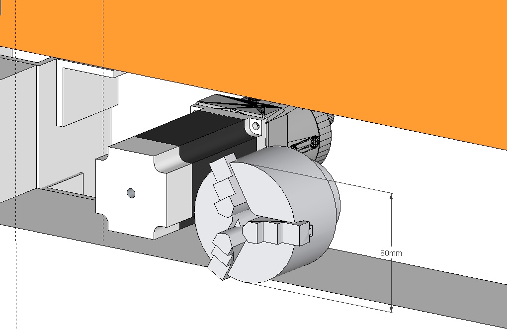

какая и как будет распологатся 4 ось???????

Ход по Z получился 190мм. писал уже... еще максимальный вылет можно увеличить для четвертой оси, опустив шпиндель в креплении.

master_70 писал(а):какая и как будет распологатся 4 ось???????
планируется серва ватт на 50-100 планетарный редуктор 1/12 ременная передача 1/3 фланец под патроны. параллельно оси X (короткая). зона обработки около метра.
поворотка.jpg (2439 просмотров) <a class='original' href='./download/file.php?id=26706&mode=view' target=_blank>Загрузить оригинал (93.85 КБ)</a>
