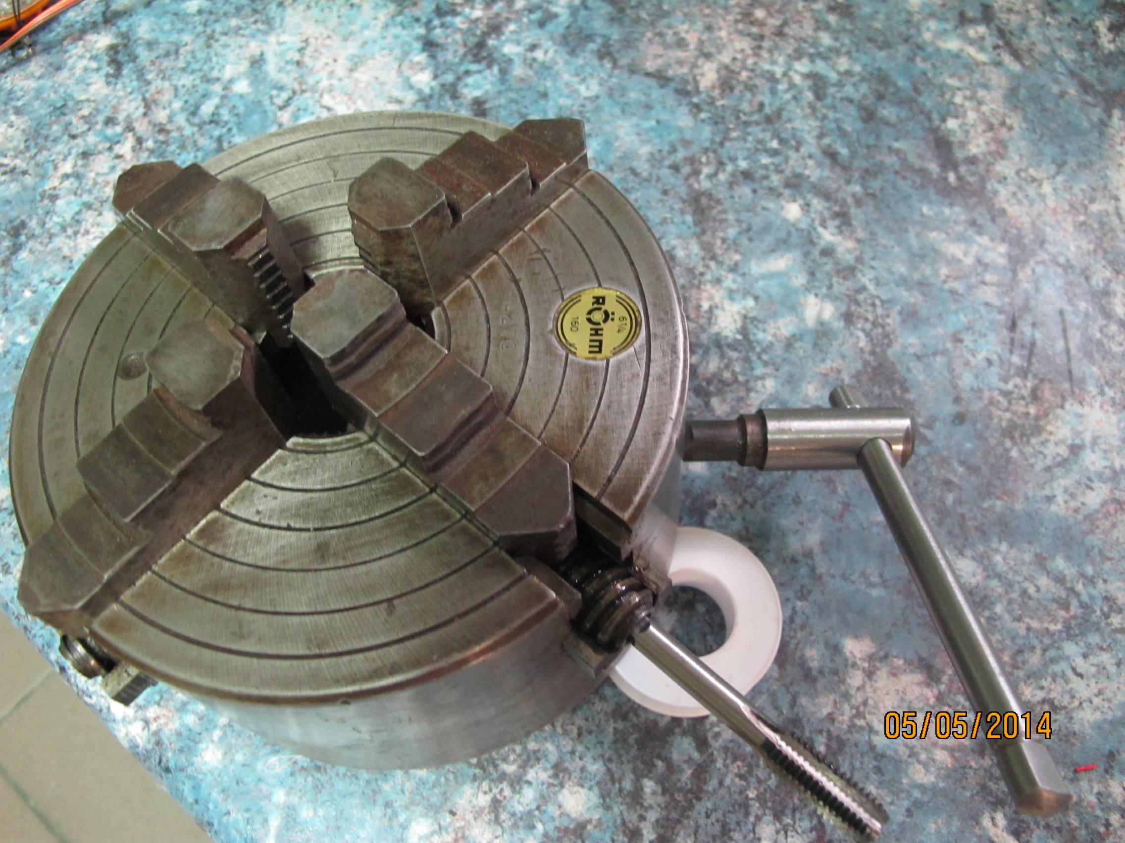

Сообщения: 8408
Re: 4 поворотная ось
Прикупили классный фирменный 160 патрон на 4 ось
У него кулачки работают Независимо и Зависимо :good:
Типо хошь крути каждый отдельно, а хошь все разом, раньше таких патронов не видел
IMG_0001[1].JPG (4214 просмотров) <a class='original' href='./download/file.php?id=27815&mode=view' target=_blank>Загрузить оригинал (1018.07 КБ)</a>
IMG_0002[1].JPG (4214 просмотров) <a class='original' href='./download/file.php?id=27816&mode=view' target=_blank>Загрузить оригинал (954.62 КБ)</a>
