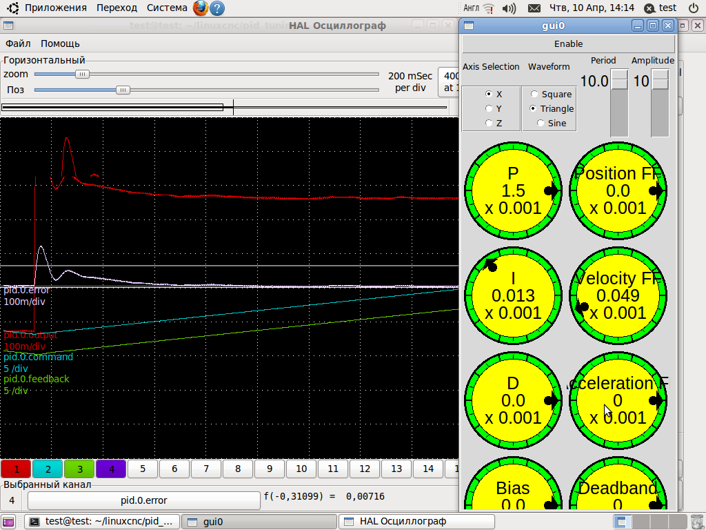

Вот ситуация такая после нажатия enadle станок начинает медленно ехать и постоянно набирает скорость к концу оси он уже взлетает ели впоймал ?
0.png (3643 просмотра) <a class='original' href='./download/file.php?id=26782&sid=21db3dd8cdab670693caaf9b25bf5439&mode=view' target=_blank>Загрузить оригинал (173.22 КБ)</a>

SONIC300077 писал(а):от ситуация такая после нажатия enadle станок начинает медленно ехать и постоянно набирает скорость к концу оси он уже взлетает ели впоймал ?
покажи более длинные графики - вверху есть горизонтальный zoom.
Плюс очень маленький P - поэтому он очень медленно разгоняется.

SONIC300077 писал(а):Вот ситуация такая после нажатия enadle станок начинает медленно ехать и постоянно набирает скорость к концу оси он уже взлетает ели впоймал ?
Это из-за несовпадения направлений энкодера и задания. Если ты настраивал через pncconf и оси двигались правильно, задай в config.hal аналогичные знаки для scale и scalemax

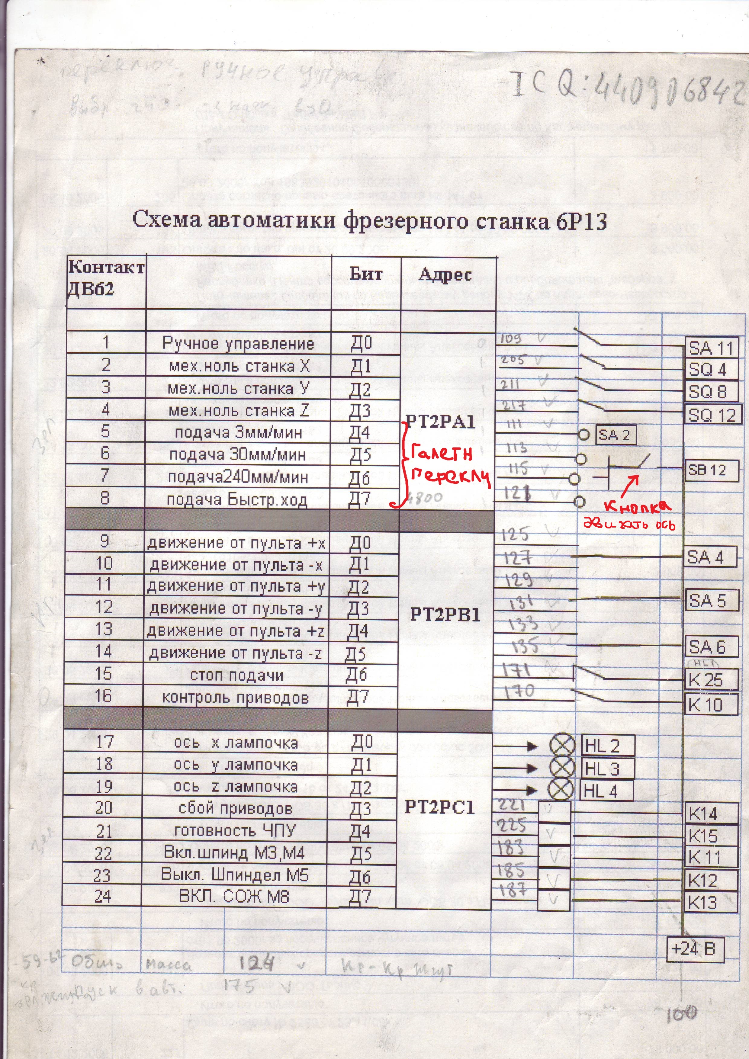

Включаем тумблер "ручное управление " активируется пульт на станке , тумблером выбираем ось + Х галетным переключателем выбираем подачу, нажимаем кнопку двигать ось (вот схема)
а движения нет? а на экране при нажатии кнопки появляется цифра на бегунке "Изменить подачу " в процентном соотношении
Image0001.JPG (3604 просмотра) <a class='original' href='./download/file.php?id=26821&sid=21db3dd8cdab670693caaf9b25bf5439&mode=view' target=_blank>Загрузить оригинал (2.29 МБ)</a>

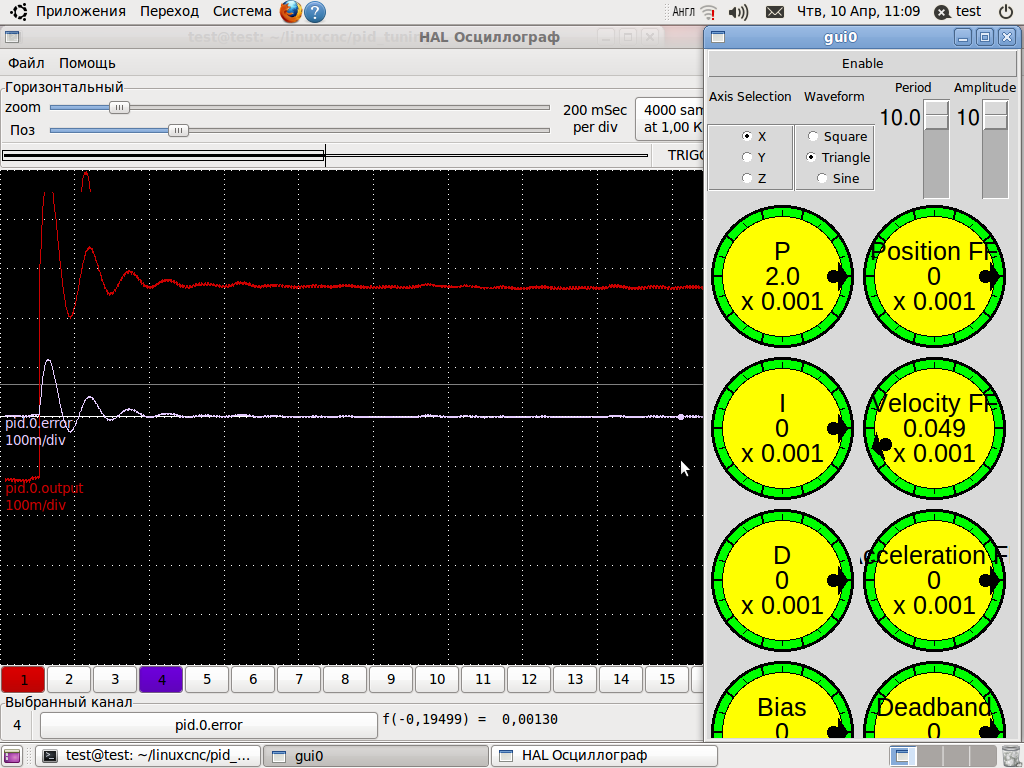

ну вот что у меня получилось настроить !

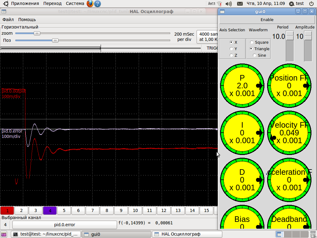

Снимок-10.png (3600 просмотров) <a class='original' href='./download/file.php?id=26822&sid=21db3dd8cdab670693caaf9b25bf5439&mode=view' target=_blank>Загрузить оригинал (97.77 КБ)</a>
Снимок-11.png (3600 просмотров) <a class='original' href='./download/file.php?id=26823&sid=21db3dd8cdab670693caaf9b25bf5439&mode=view' target=_blank>Загрузить оригинал (97.34 КБ)</a>
Сообщения: 21923
Re: Mesa 5i25+7i77 и фрезерный станок 6Р13ф3
Без остальных двух сигналов эти картинки ни о чём.
Долго успокаивается - похоже ты от приводов хочешь больше, чем они могут...

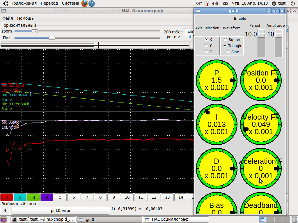

вот все сигналы !
X.png (3592 просмотра) <a class='original' href='./download/file.php?id=26829&sid=21db3dd8cdab670693caaf9b25bf5439&mode=view' target=_blank>Загрузить оригинал (104.79 КБ)</a>
XX.png (3592 просмотра) <a class='original' href='./download/file.php?id=26830&sid=21db3dd8cdab670693caaf9b25bf5439&mode=view' target=_blank>Загрузить оригинал (104.31 КБ)</a>

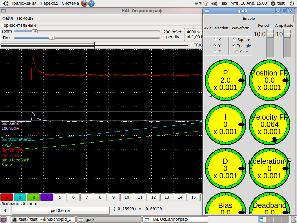

Вот настройки по Y оси
y.png (3584 просмотра) <a class='original' href='./download/file.php?id=26831&sid=21db3dd8cdab670693caaf9b25bf5439&mode=view' target=_blank>Загрузить оригинал (101.44 КБ)</a>
yy.png (3584 просмотра) <a class='original' href='./download/file.php?id=26832&sid=21db3dd8cdab670693caaf9b25bf5439&mode=view' target=_blank>Загрузить оригинал (101.31 КБ)</a>
Сообщения: 21923
Y лучше. По Х похоже ускорение надо уменьшать, но по фотографии лечить сложно.
На графиках удобнее для coomand и feedback сделать одинаковый вертикальный масштаб и наложить их друг на друга. Ну и развёртку лучше уменьшить, чтоб полный период помещался.
