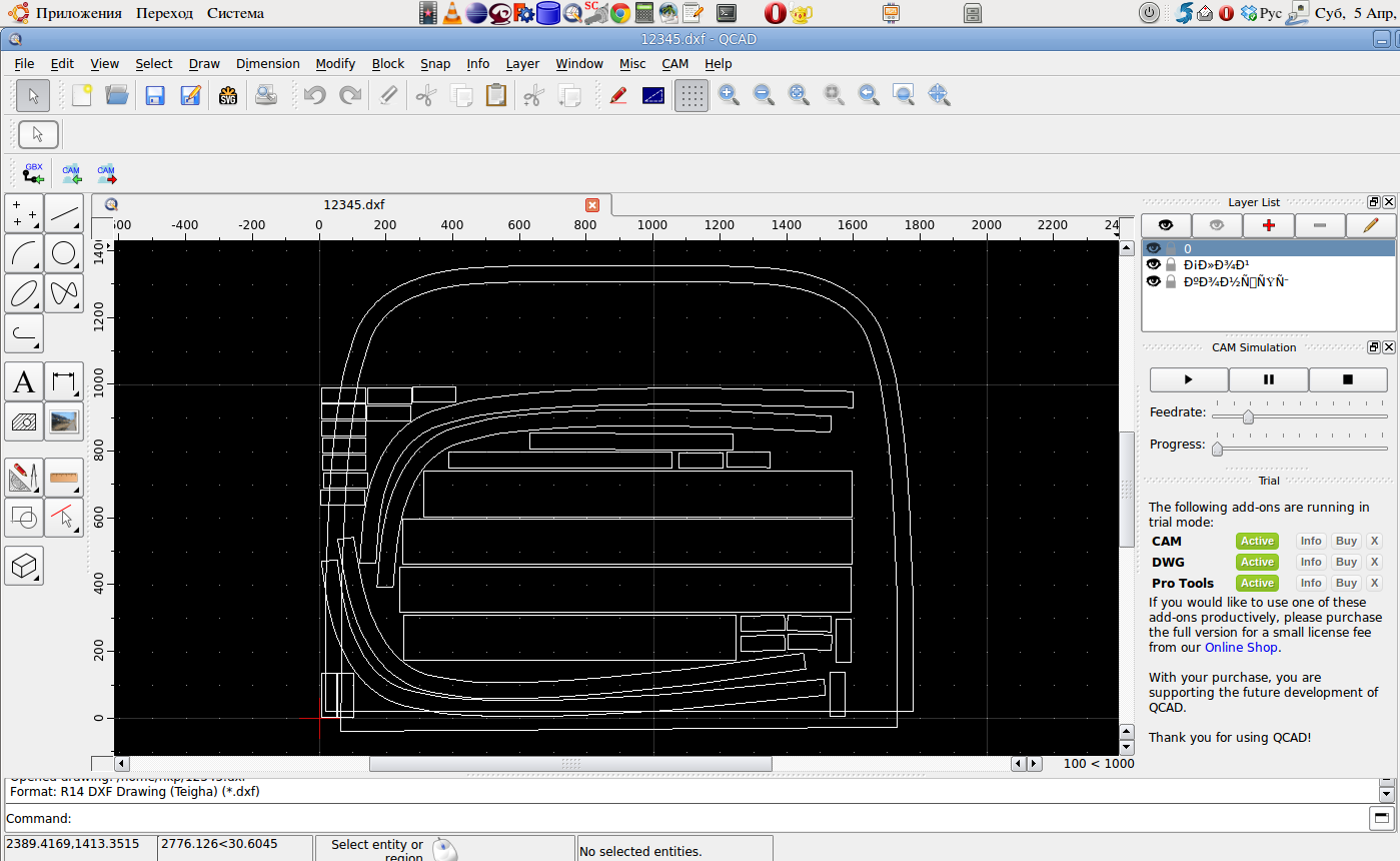

Прошу попробовать открыть то, что получилось:
12345.dxf
(130.54 КБ) 1303 скачивания
Должен быть набор векторов на поле 1000х1600 мм, файл под резку на лазере.
Сообщения: 8340
Репутация: 1589
Re: Полезные программы
Сообщение nkp »
Выделение_004.png (5009 просмотров) <a class='original' href='./download/file.php?id=26615&mode=view' target=_blank>Загрузить оригинал (154.78 КБ)</a>

нету. И еще момент. Начинаю открывать получившийся dxf в другом КАДе - размеры уплывают чудовищно, в дюймы переделываются, чтоли... Начальник лазерной резки этот файл не глядя скормил станку, вырезал раскладку 1000х2000 мм на куске в 400 мм. Лист нержавейки запорол за мои же деньги.
Прошу еще раз глянуть файлик, там вся раскладка на листе 1000х2000 по идее.

Сообщение elephant007 »
может я и путаю, но по-моему расхождение получается таким образом. У резальщика импортированный в *.dxf файл открывается с единицами измерения px. если принудительно задать при открытии мм (я импортом солида пробовал), то открывает так как надо. В общем с грехом пополам порезали мне эту картинку.
