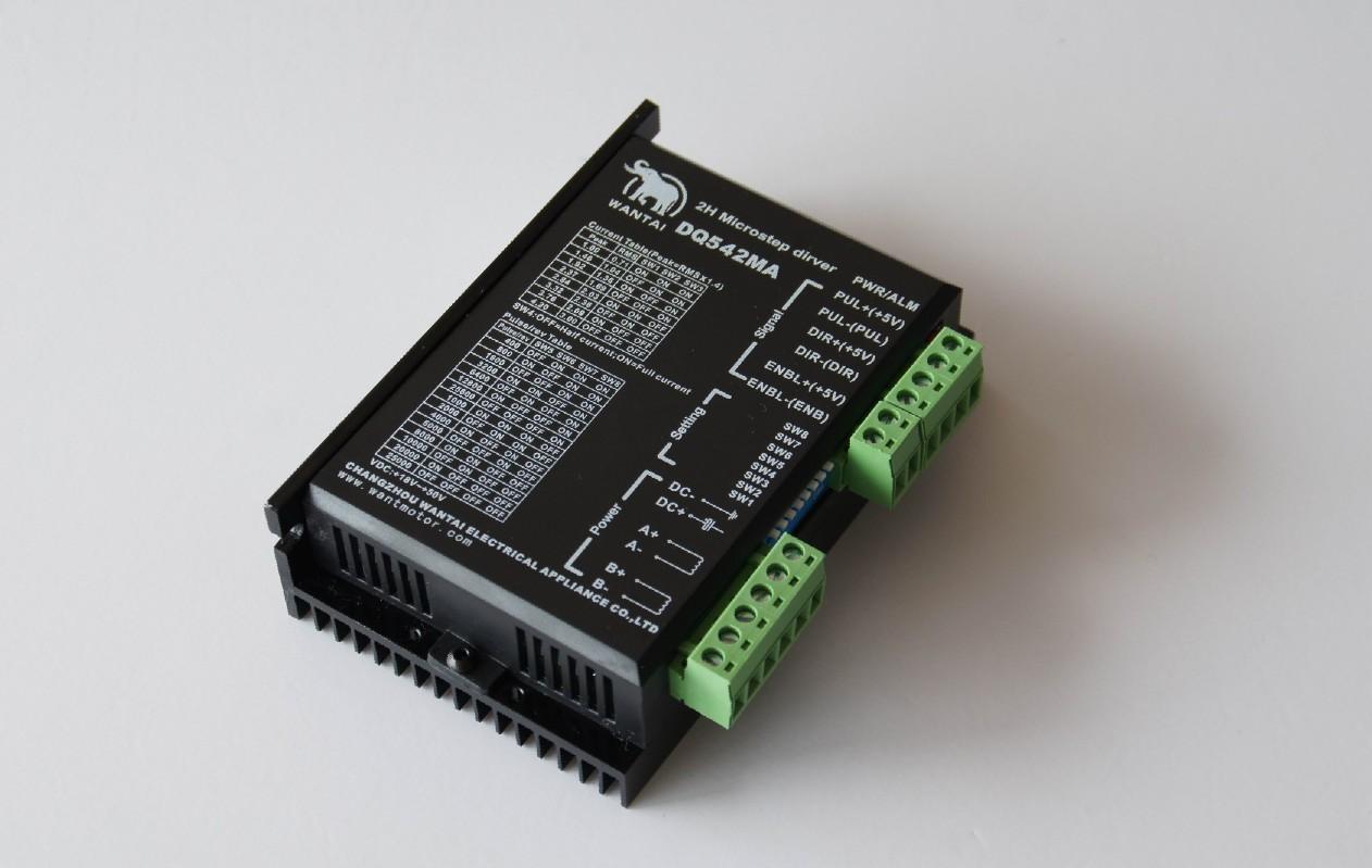

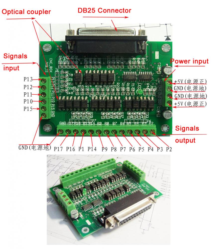

Собственно имею вот такие прибамбасы:
cnc_db25_detail.jpg (5420 просмотров) <a class='original' href='./download/file.php?id=3307&mode=view' target=_blank>Загрузить оригинал (128.83 КБ)</a>
и
ViewPicture.jpeg (5420 просмотров) <a class='original' href='./download/file.php?id=3306&mode=view' target=_blank>Загрузить оригинал (72.55 КБ)</a>
единственное-модель драйвера SD-2H044MA ,а не DQ542MA но характеристики и корпусное оформление абсолютно одинаковы.
Суть вопроса вот в чём: с подключением БП и двигателя проблем нет, а вот как связать драйвер и плату опторазвязки не знаю.
Что посоветуете?

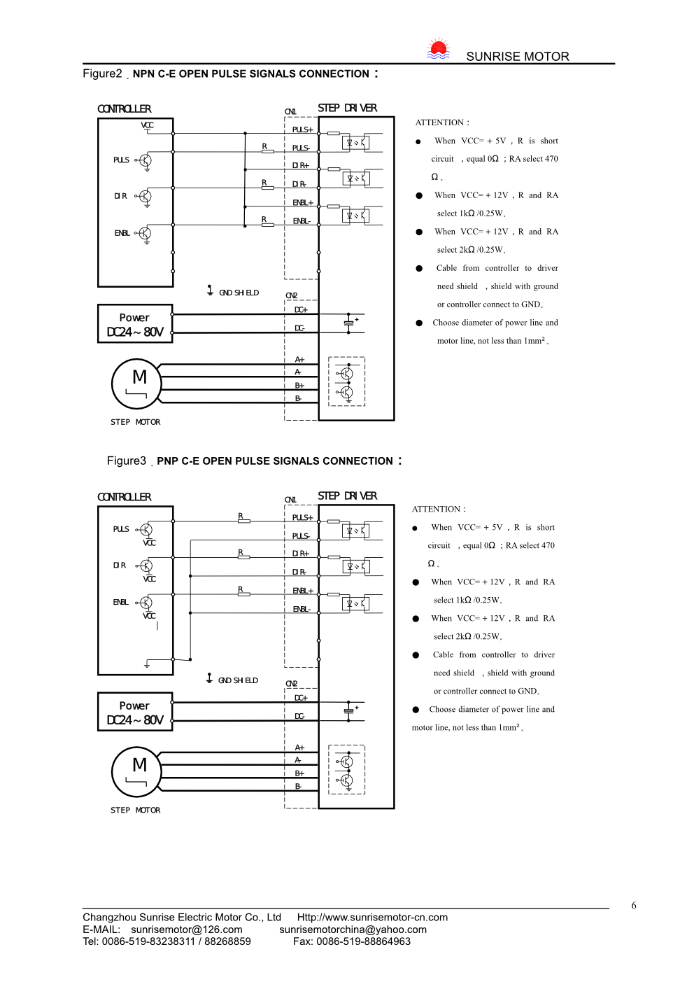

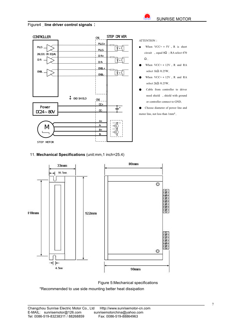

Есть несколько схем подключения в зависимости от твоей опторазвязки:
подключение дравера шд.png (5420 просмотров) <a class='original' href='./download/file.php?id=3309&mode=view' target=_blank>Загрузить оригинал (205.51 КБ)</a>
подключение драйвера.png (5420 просмотров) <a class='original' href='./download/file.php?id=3308&mode=view' target=_blank>Загрузить оригинал (207.17 КБ)</a>

Заработало!!!, это есть хорошо,
а плохо то что из 4 драйверов один не подаёт признаков жизни (даже диод питания не горит)- очередной камень в огород WantaiMotor.
Драйвера брал давно (через ебэй) и возможности сразу проверить не было (может истёк срок годности - как у консервы?)

Cogorun писал(а):а плохо то что из 4 драйверов один не подаёт признаков жизни (даже диод питания не горит)- очередной камень в огород WantaiMotor.
:) напиши им, щас начнется какого цвета провода у компьтера.
Миросхемы протухли :)
