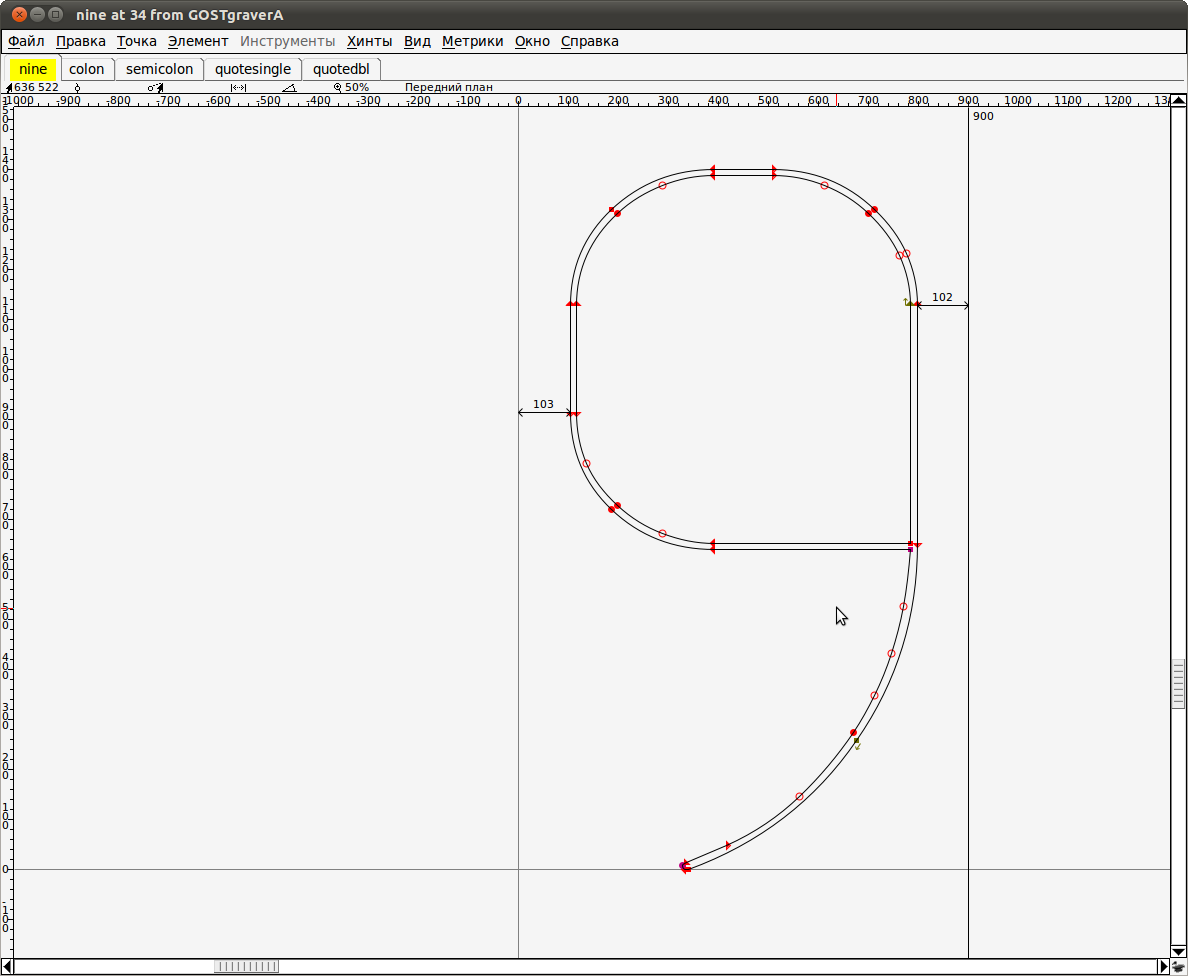

Сообщения: 22776
Re: Gcodetools - plug-in Inkscape для экспорта в Gcode
хехе, при редактировании GOSTgraverA.ttf выдает:
Снимок-Безымянное окно.png (3502 просмотра) <a class='original' href='./download/file.php?id=26745&mode=view' target=_blank>Загрузить оригинал (21.25 КБ)</a>
А вот его валидация:
Снимок-Безымянное окно-1.png (3502 просмотра) <a class='original' href='./download/file.php?id=26744&mode=view' target=_blank>Загрузить оригинал (58.58 КБ)</a>
и кстати, он тоже просто тоненький:
Снимок-Безымянное окно-2.png (3501 просмотр) <a class='original' href='./download/file.php?id=26746&mode=view' target=_blank>Загрузить оригинал (70.25 КБ)</a>

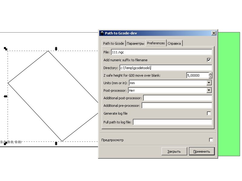

Возник следующий вопрос:
При создании УП в АртКАМе запуск шпинделя прописывается так:
G0 X(координата) Y(координата) S1200 M3
, т.е. запуск шпинделя привязывается к первому движению с прописыванием скорости вращения шпинделя...
А в Gcodetools так:
M3
G21 (All units in mm)
G00 Z3.000000
Но самое интересное, что LCNC запуск из-под АртКАМа понимает, а из-под Gcodetools - нет.
И приходится вручную каждый раз прописывать старт шпинделя а-ля АртКАМ.
Поясните почему LCNC не понимает простую команду запуска шпинделя (M3) , хотя прекрасно понимает простую команду выключения шпинделя. И как сделать так, чтобы Gcodetools начал сам прописывать понимаемую LCNC команду запуска шпинделя?

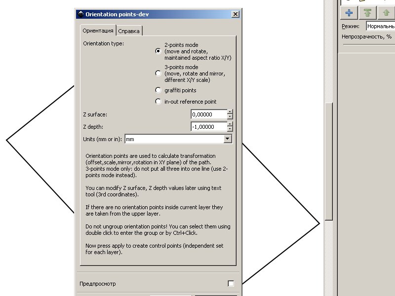

Создал файл в Инкскейпе:
- четырехугольник;
- оконтурил;
- создал слой;
- ориентейшэн (см. скрин)
- тулс либрари (см. скрин)
- выбрал контур и настроил g-code (см. скрины)
- получил программу (тоже во вложении)
- итог в Инскейпе тоже во вложении.

Кстати, сама постановка вопроса натолкнула меня на то, что нужно самому в gcodetools-е указать обороты шпинделя (в тексте выделил жирным шрифтом). Но, почему то, эта скорость устанавливается не вместе с М3, а отдельно.
(проверить на станке сейчас не могу, но само появление S1000 обнадеживает).
Кто может проверить - запустится ли теперь шпиндель через LCNC?
