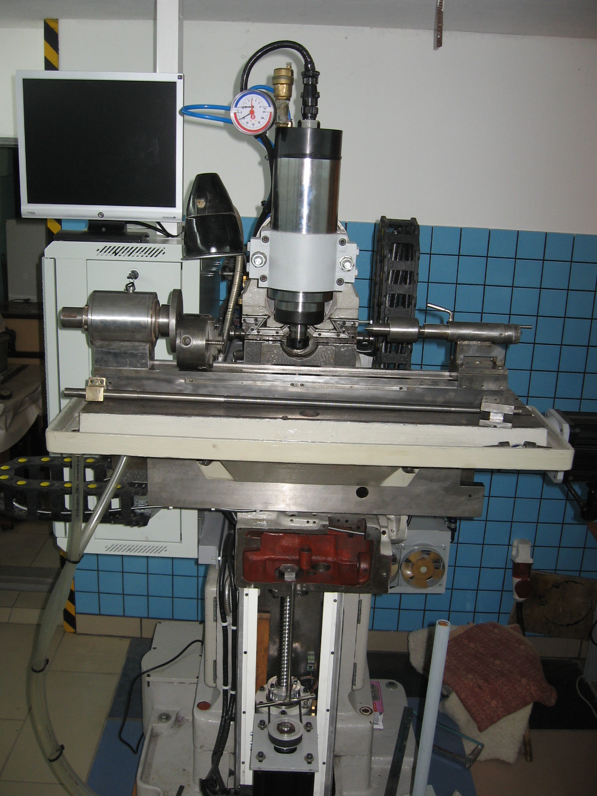

Охлаждение шпинделя добавили.
IMG_2427AA.jpg (5495 просмотров) <a class='original' href='./download/file.php?id=25039&mode=view' target=_blank>Загрузить оригинал (189.27 КБ)</a>
IMG_2428AA.jpg (5495 просмотров) <a class='original' href='./download/file.php?id=25040&mode=view' target=_blank>Загрузить оригинал (173.5 КБ)</a>
IMG_2429AA.jpg (5495 просмотров) <a class='original' href='./download/file.php?id=25041&mode=view' target=_blank>Загрузить оригинал (225.79 КБ)</a>

насос Dunfoss? не мощноват?
Re: Модернизация 676 станка
at90, красиво :good:
А вентиляторы всю стружку не задуют в радиатор :roll:
Кабельканал для Z лучше б вниз развернули, а то фреза сломается и по закону подлости осколок фрезы пробъёт именно тот кабель, который пожжёт всё самое дорогое...

На столе будет экран, не куда не чего не полетит.

Из всех насосов по надежности и по деньгам этот самый доступный.
systemvel писал(а):На столе будет экран, не куда не чего не полетит.
стружка умеет залетать туда куда по законам физики залезть ну никак не может :)

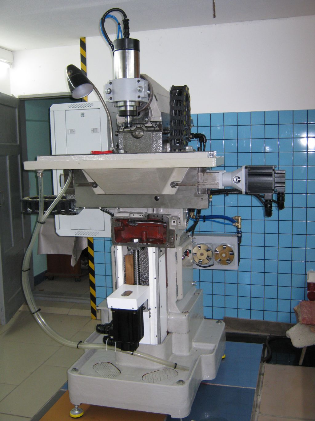

Только по фоткам получается что стол находится где то на уровне глаз среднего человека, то есть 160-170см. :)
Не замеряли какая высота станка получилась с новым шпинделем?

да высота такая же как с родной вфг
если только виброопоры немного высоты добавили

Там наверное просто потолок низкий. Стол у него обычно около 1.2м высотой... может чуть больше....

Нержавейку только фрезеровать будет сложновато - обороты большие, фрезу больше 4 мм не поставишь, и то ей надо 4-5 тыс об, шпинделю будет тяжеловато на таких оборотах.

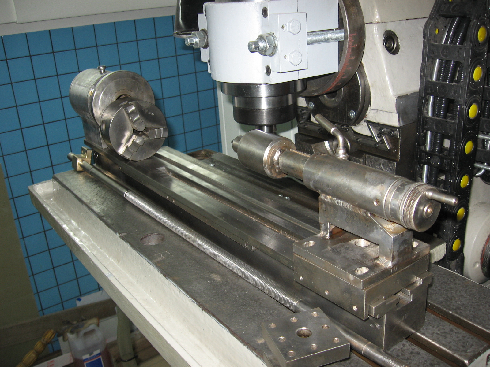

4 ось

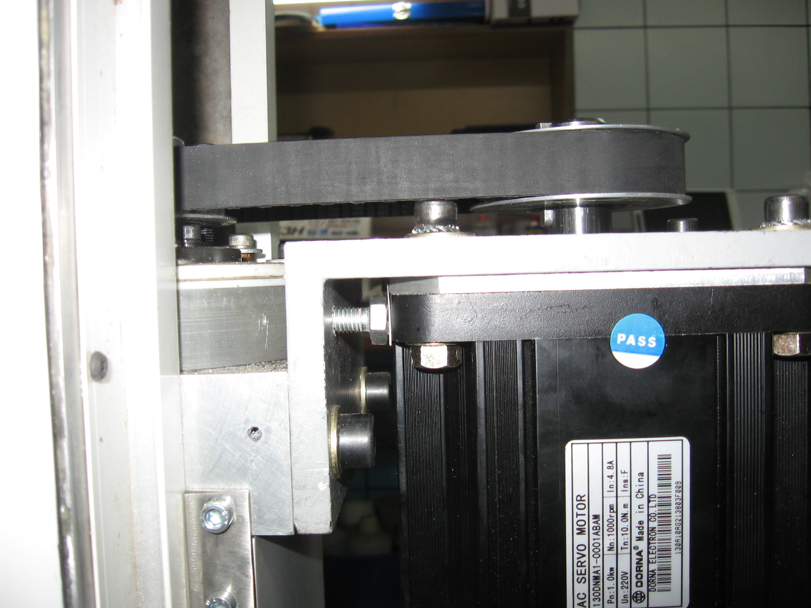

4 ось. (5106 просмотров) <a class='original' href='./download/file.php?id=27157&mode=view' target=_blank>Загрузить оригинал (851.05 КБ)</a>
4 ось.
4 ось. (5106 просмотров) <a class='original' href='./download/file.php?id=27158&mode=view' target=_blank>Загрузить оригинал (939.69 КБ)</a>
4 ось.
4 ось. (5106 просмотров) <a class='original' href='./download/file.php?id=27159&mode=view' target=_blank>Загрузить оригинал (971.02 КБ)</a>
4 ось.
Хорошо получается :good:
Какой поставили редуктор?
vovafed
Сообщения: 1810
Репутация: 325
Откуда: башкортостан
Сообщение vovafed »
а термометр на шпинделе можно по подробней посмотреть :good:
systemvel
Сообщения: 105
Зарегистрирован: 28 янв 2014, 20:21
Репутация: 90
Сообщение systemvel »
Редуктора не будет. Поставлю дисковый тормоз пневматический.
