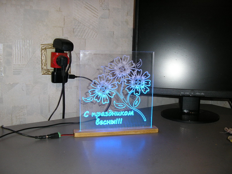

P1010628_новый размер.JPG (11202 просмотра) <a class='original' href='./download/file.php?id=25613&mode=view' target=_blank>Загрузить оригинал (164.42 КБ)</a>
Станком не зарабатываю а балуюсь в качестве хобби.
Первая проба акрилайта.
Поликарбонат 5мм (остаток, менял в лодке стекло)
V-гравер 30градусов, глубина обработки 1мм

Классно, только вот свет до верха не доходит :( Возможно, стекло стоит немного с наклоном по отношению к светодиодам.
nERV
Сообщения: 1503
Репутация: 624
Откуда: Ульяновск
Re: Оргстекло с торцевой подсветкой.
Сообщение nERV »
Или стоит стекло при обработке располагать немного под углом к столу, чтоб глубина гравировки увеличивалась к верхнему торцу.

на картинке из сообщения 27 свет не доходит, так как глубина гравировки одинакова. Свет просто сто пятьдесят раз утыкается в грани нижестоящиж одуванчиков
