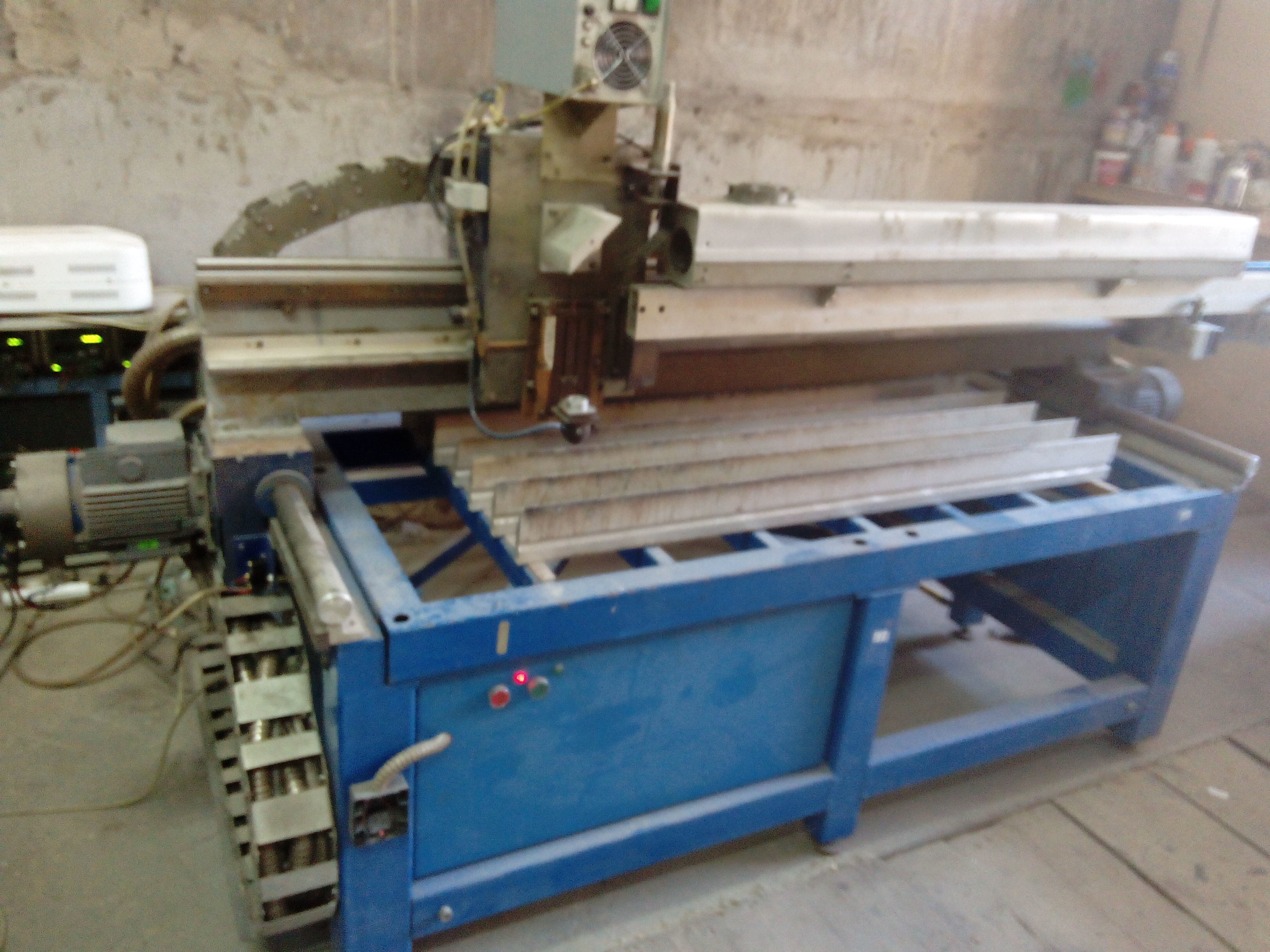

Имеется лазерный станок с ЧПУ Харьковского производства.

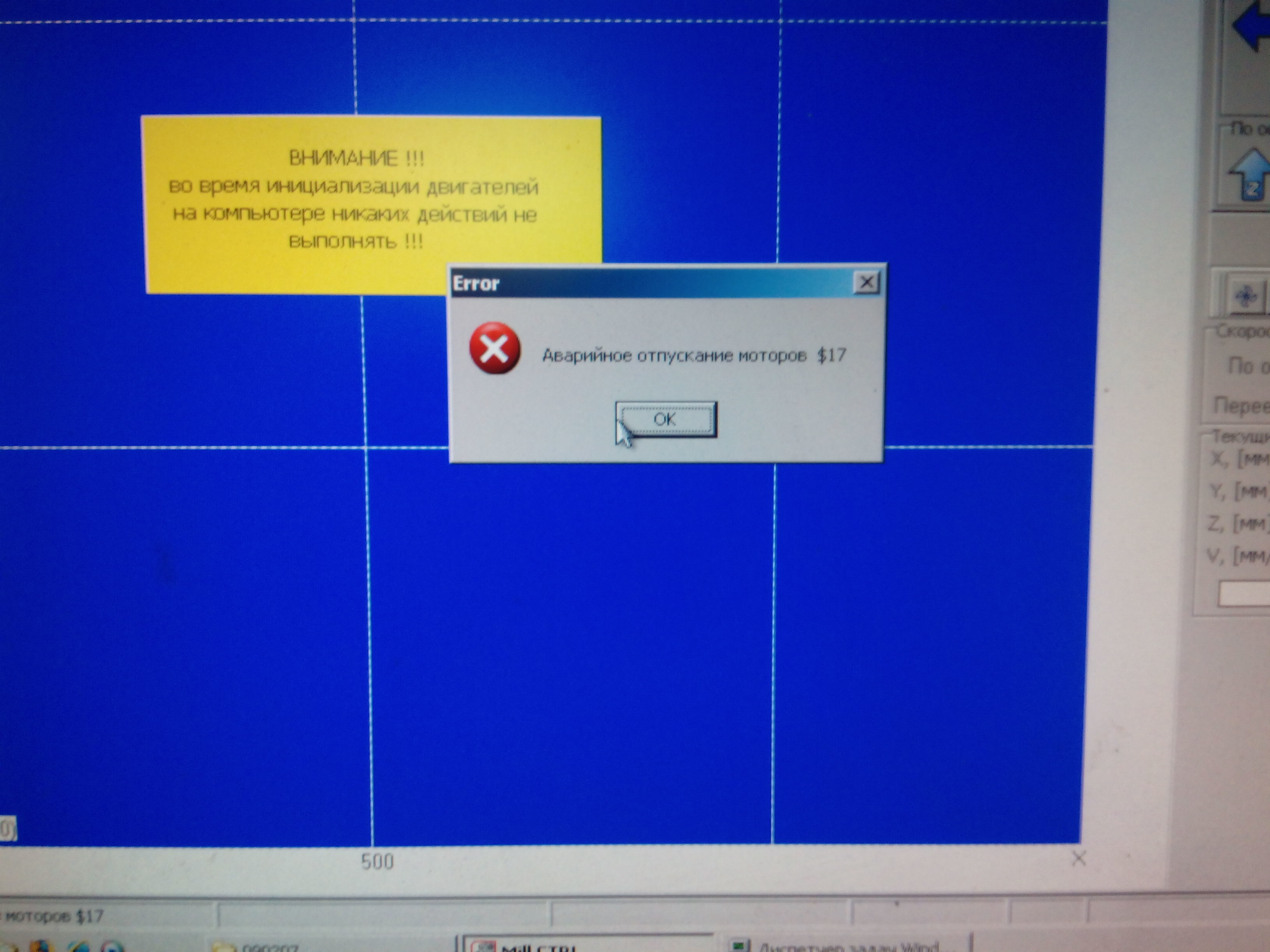

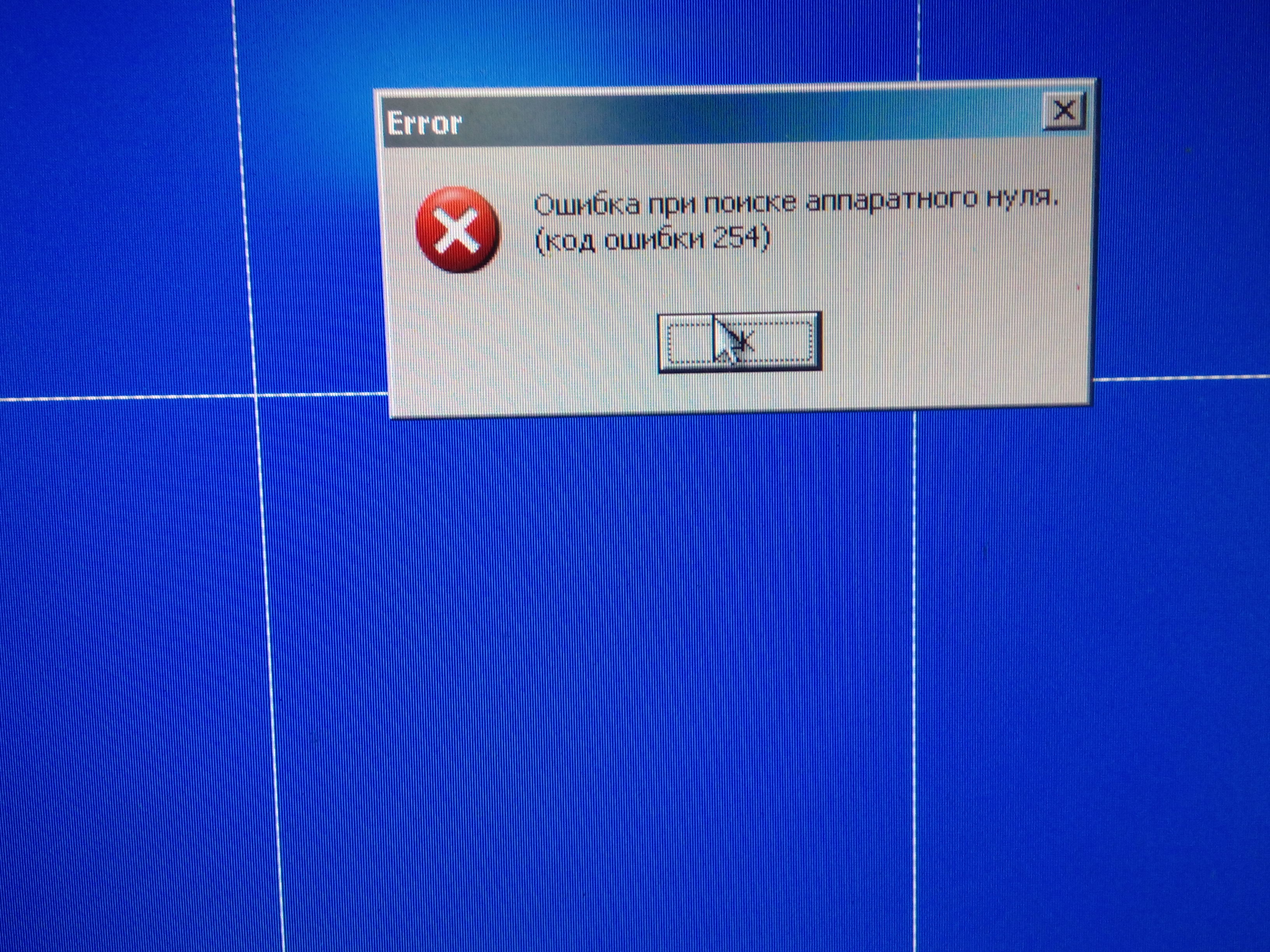

При попытке найти ноль выдает ошибку "Аварийное отпускание моторов $17"
и "Ошибка при поиске аппаратного нуля"
Я не специалист в ЧПУ и станок не мой к сожалению, не я его собирал. Подскажите, пожалуйста, в чем может быть проблема.

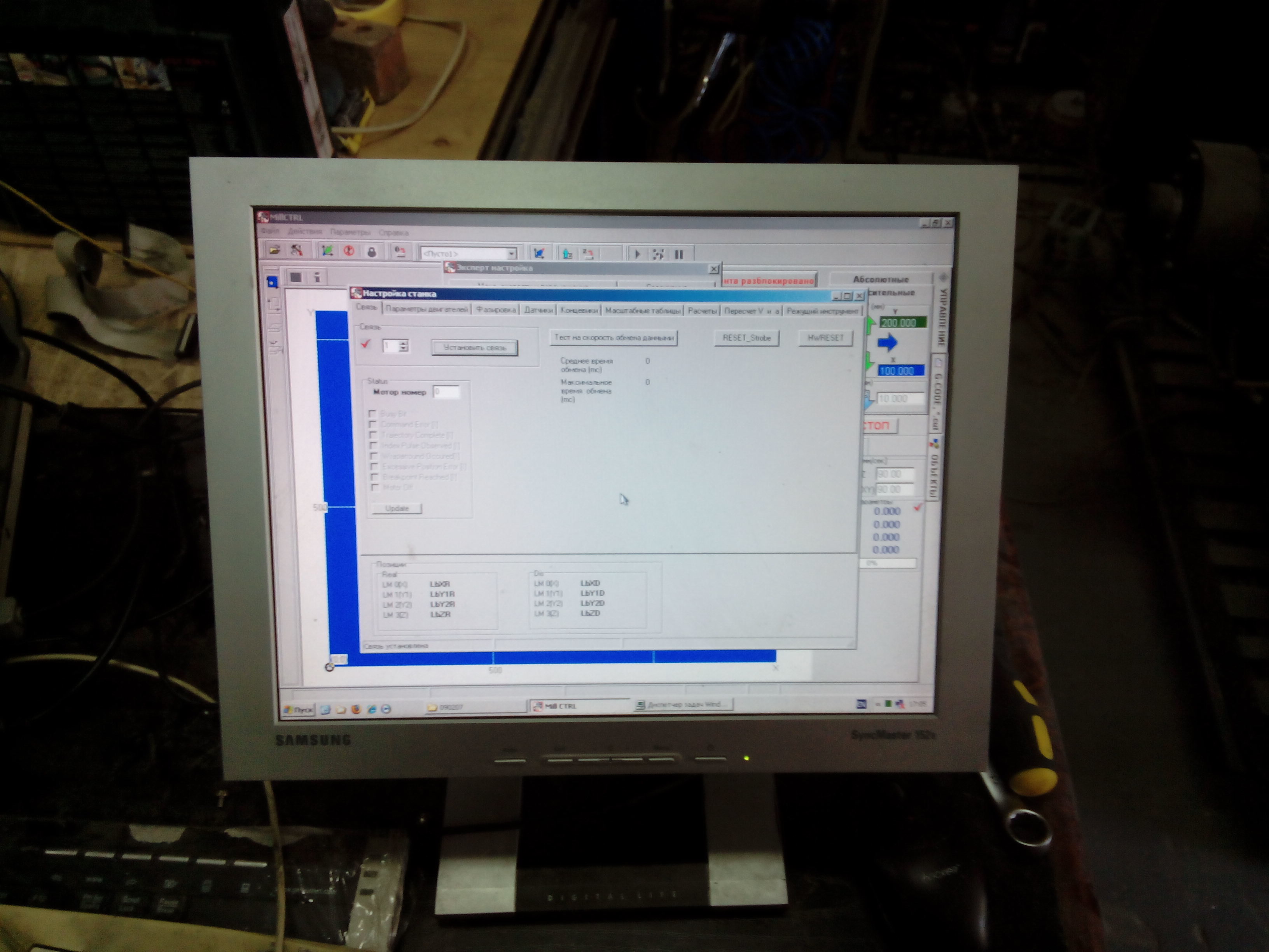

Софт - Mill CTRL (1657 просмотров) <a class='original' href='./download/file.php?id=26556&mode=view' target=_blank>Загрузить оригинал (613.4 КБ)</a>
Софт - Mill CTRL
Выглядит он вот так: (1657 просмотров) <a class='original' href='./download/file.php?id=26557&mode=view' target=_blank>Загрузить оригинал (1.08 МБ)</a>

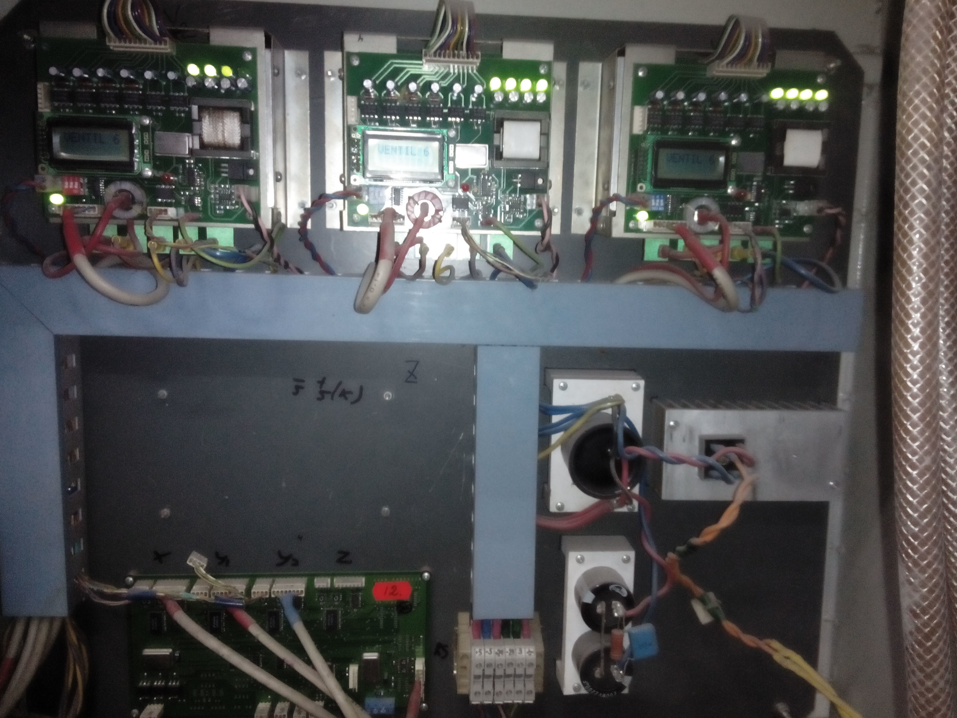

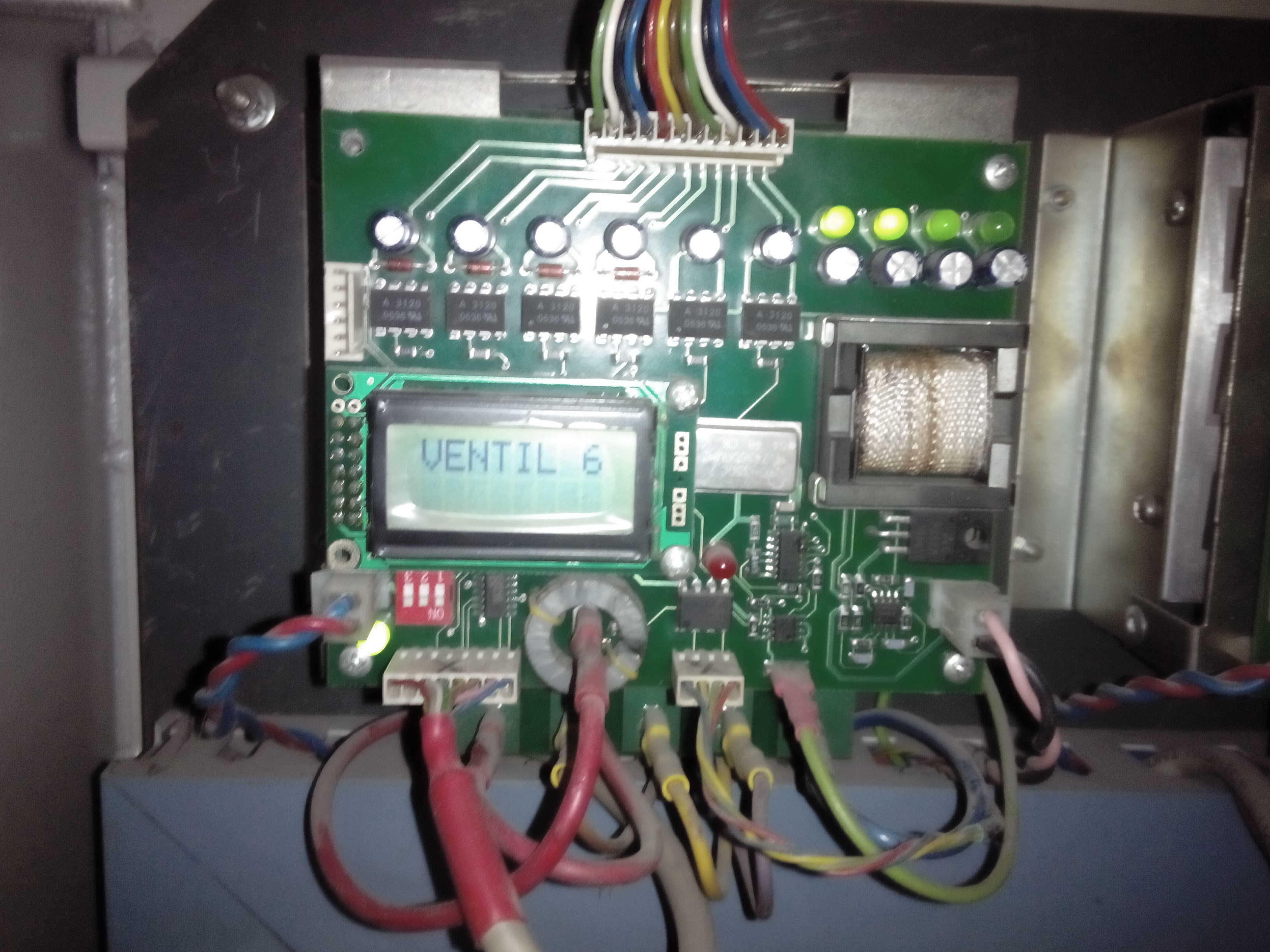

Блок управления выглядит вот так (на платах управления, нас сколько я понимаю, там на двух горит 4 лапочки, на одном горит 3 лапочки, почему не знаю) (1657 просмотров) <a class='original' href='./download/file.php?id=26559&mode=view' target=_blank>Загрузить оригинал (1.05 МБ)</a>

Начинает, выходит за концевики - они не срабатывают даже. Потом отказывается ездить совсем и выдает туже ошибку про аварийное отпускание моторов, пока не постоит обесточенный немного. Потом все начинается заново.

станок типо сталь режет?
Фото моторов покаж.
Покаж концевики их сколько там? Наверно проезжает первый концевик, потом едит до концевика мотор и встает.
