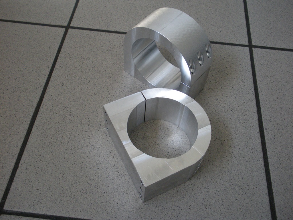

Сегодня вспомнил еще о двух детальках :hehehe: , по быстрому фрезернул пока была возможность.

Сообщения: 22776
Re: Дюрале-Стальной портальчик
Зажим и крепление будет осуществляться одними и теми же винтами?
Дмитро
Сообщения: 1060
Репутация: 1139
Откуда: Киев
Сообщение Дмитро »
Nick писал(а):Зажим и крепление будет осуществляться одними и теми же винтами?
Да, верно.

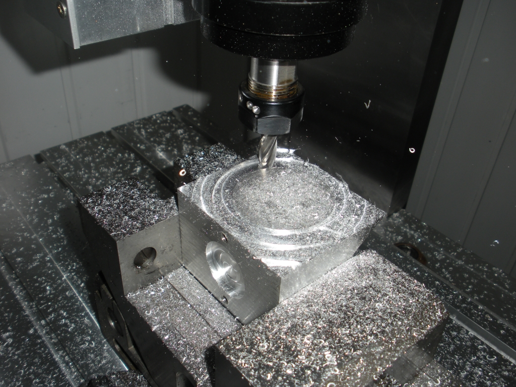

Пошла первая стружка.
Пока медленно, еще толком не настроил. Для пробы взял совковую фрезу самокал, ТС еще рано :D
