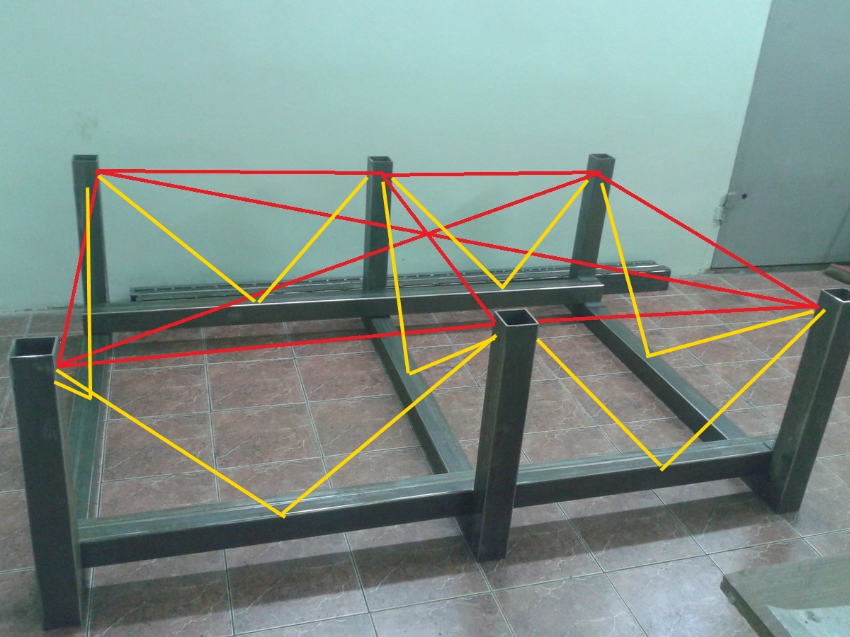

есть два варианта усиления рамы. Вопрос. Какой будет достаточным? из какого профиля делать?
1 вариант (3750 просмотров) <a class='original' href='./download/file.php?id=25756&mode=view' target=_blank>Загрузить оригинал (237.6 КБ)</a>
1 вариант
2 вариант (3750 просмотров) <a class='original' href='./download/file.php?id=25757&mode=view' target=_blank>Загрузить оригинал (247.78 КБ)</a>
2 вариант

Re: Проект станка 2.2kW 2000х1000х100мм 4axis
Сообщение ukr-sasha »
Ни один.
Раскосы нужно делать в вертикальной плоскости.

это как?
паук снизу 2 вариант.jpg (3743 просмотра) <a class='original' href='./download/file.php?id=25758&mode=view' target=_blank>Загрузить оригинал (501.56 КБ)</a>

а где красное у меня тоже делать? и из какого профиля?
Лучше если оставите и сделаете из такой же трубы.

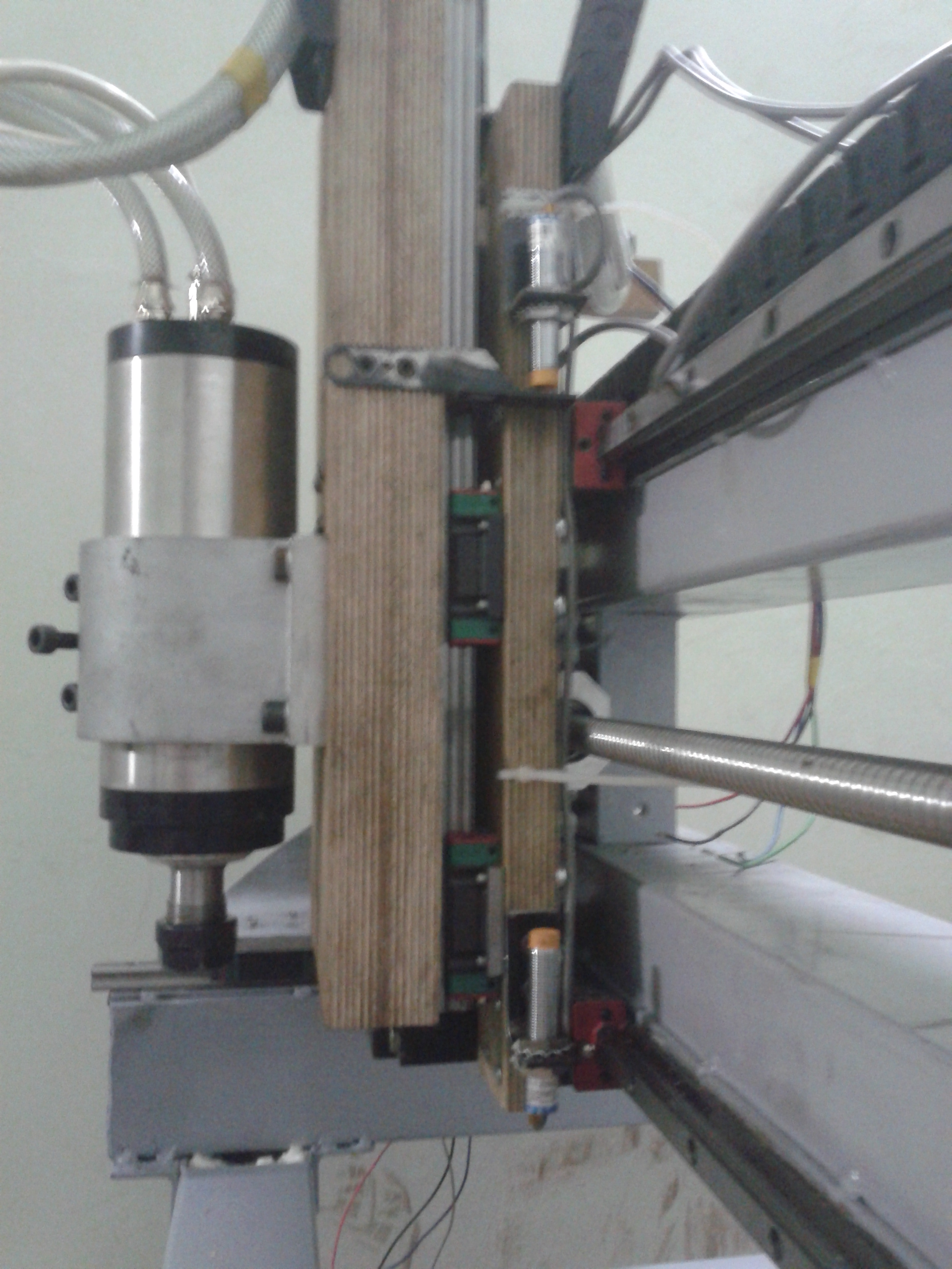

Потихонку собираю... Мне кажется жесткость рамы достаточная при подъеме одной диагональной ноги сразу отрываются от пола остальные четыре.
Пытался сдернуть портал безменом с максимальным ускорением каким мог. Безмен показал максимум 14кг, всю ось портал пролетел за пару секунд при этом. вес портала около 40 кг. Жду Mesa и сервопривод 400W, хочу поставить один на привод по Y, через ремённую передачу 1:1 и ось, про краям шкивы под ремни. на X Z тоже хочется серву. На Z 100W на Y 200W. Что посоветуете, какие?

20140318_123937.jpg (3417 просмотров) <a class='original' href='./download/file.php?id=26194&mode=view' target=_blank>Загрузить оригинал (1.17 МБ)</a>
20140321_144718.jpg (3417 просмотров) <a class='original' href='./download/file.php?id=26195&mode=view' target=_blank>Загрузить оригинал (1.17 МБ)</a>
20140321_144743.jpg (3417 просмотров) <a class='original' href='./download/file.php?id=26196&mode=view' target=_blank>Загрузить оригинал (1.15 МБ)</a>
