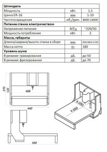

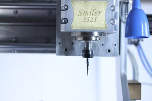

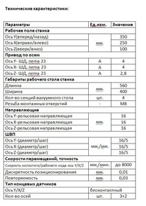

Рабочее поле 350/250/100(Y/X/Z)
Доставку за счет покупателя.
Станок делался самостоятельно.
8-904-618-7278, Юрий
http://vk.com/id305652

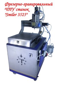

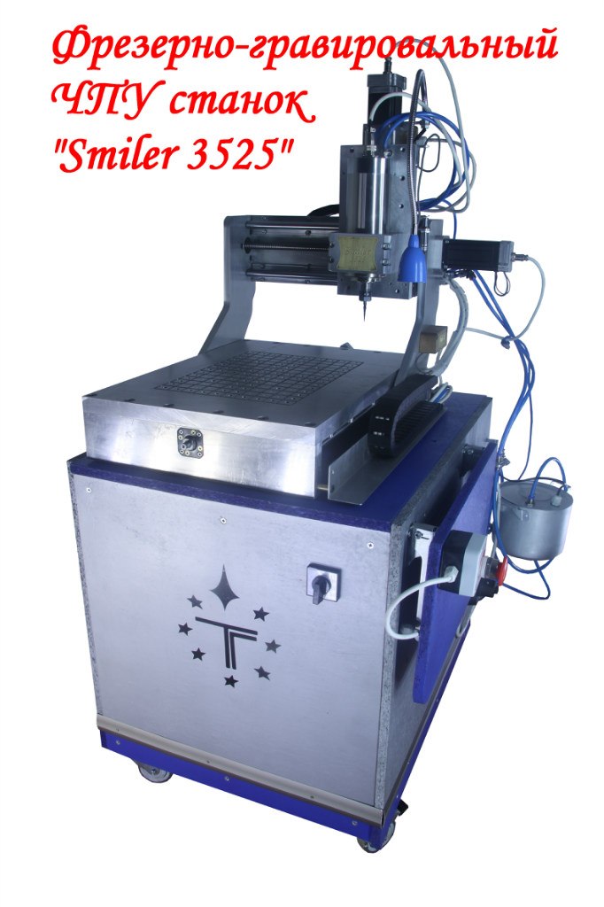

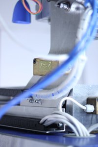

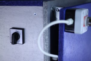

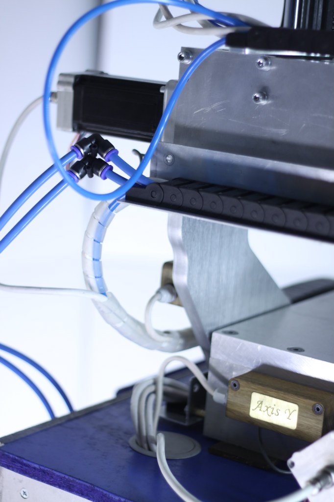

Общие сведения.
Станок фрезерно-гравировальный с числовым программным управлением (ЧПУ). Станок предназначен для обработки различных материалов, например - пластмасс, стеклотекстолита, дерева, камня, цветных металлов, воск, черных металлов, резины и т.д.
Управление станком производится программой Mach3, которая должна быть установлена на ПК и настроена в соответствии с ниже описанными условиями (см. настройка и конфигурирование)
Станок может выполнять различные операции:
• Фрезерование
• Раскрой листового материала
• Растачивание
• Гравировка
Станок найдет применение в различных сферах производства, например:
• Реклама
• Модельное дело
• Ювелирное дело
• Столярное дело
Комплект поставки:
• Станок фрезерно-гравировальный Smiler 3525 -1шт.
• Тумба станочная-1шт.
• Руководство по эксплуатации -1шт.
• LAN кабель(1метр) -1шт.
• Сетевой кабель(2метра) -1шт.
Описание опций станка:

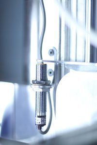

За основу стола станка взята алюминиевая(Д16)плита толщиной 25мм, на которой размещена система монтажных отверстий, так же на столе присутствуют «карманы» продольного и поперечного направления для укладки специального герметизирующего жгута, следовательно данный стол можно использовать как вакуумный, т.о. данная плита станка является комбинированным-вакуумным столом, что несомненно является удобным и универсальным инструментом по обеспечению надежной фиксации заготовки/оснастки на столе станка.
Станок позволяет производить одновременную 6-ти осевую обработку (при наличии надлежащего ПО и дополнительного оборудования)
На задней части станка размещена многофункциональная панель с разъемами – расширяющая возможности станка, а так же на каждой из трех осей имеется монтажная коробка, для удобства электропроводки.
Назначение разъемов многофункциональной панели:
• Air out-1 логический воздушный выход (до 8 атм.)
Данный воздушный выход представляет собой один воздушный канал, который может программно изменять свое состояние открыт/закрыт.
К примеру: эта функция может найти применение для подачи воздуха, через воздушные шланги, в область реза, для обеспечения более качественного реза
• Logic air out1/2-2 логических воздушных выхода (до 8 атм.)
Данные воздушные выходы представляют собой два воздушных канала один из которых открыт (канал 1), а другой закрыт (канал 2). Программно можно задать команду, чтобы канал 1 в нужный промежуток времени изменил свое состояние из «открыт» в «закрыт», а канал 2 соответственно примет значение «открыт». Состояние канала 1 и канала 2 не может совпадать друг с другом, только - канал 1открыт/канал 2закрыт или канал 1закрыт/канал 2 открыт.
К примеру: эта функция позволяет управлять пневмоцилиндром, шпинделя с автоматической сменой инструмента.

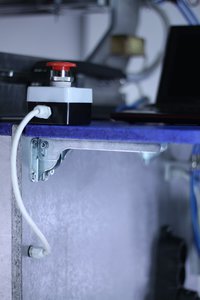

• Logic inp/out DB-50-Вспомогательный слаботочный разъем
На данный разъем могут быть заведены такие сигналы как:
10 входных сигналов (не более 40В,30мА)
16 выходных сигналов (не более 40В,30мА)
Выходные сигналы с 6 управляемых реле (не более 220В/0,15А)
Другие какие либо электрические сигналы, током не более 0,15А
К примеру: подсоединить к разъему кнопку, по нажатию которой будет активирован логический воздушный выход(Air out), тем самым стружка будет сдута с области реза.
• Logic inp/out 1,2,3 - Вспомогательные силовые разъемы
На данный разъемы могут быть заведены такие сигналы как:
Входных сигналов (не более 40В,30мА)
Выходных сигналов (не более 40В,30мА)
Выходные сигналы с управляемых реле (не более 220В/5А)
Другие какие либо электрические сигналы, током не более 5А
К примеру: подсоединить к разъему управляемое питание вакуумного насоса, пылесоса и т.д.

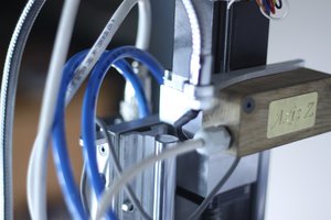

• Power axis A -Разъем подключения 4 оси
К данному разъему, подключается питание шагового двигателя поворотной оси станка (ось A), ток не более 5А
• Power axis B - Разъем подключения 5 оси
К данному разъему, подключается питание шагового двигателя поворотной оси станка (ось B), ток не более 5А

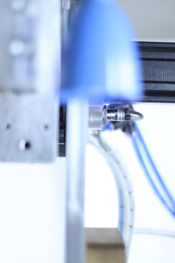

• inp/out - Разъем подключения датчиков осей А/B
К данному разъему подключается, вспомогательные сигналы осей А и B.
К примеру: включение внешнего тормоза, подключение концевых выключателей данных осей и так далее. Значение тока не должен превышать 3А.
