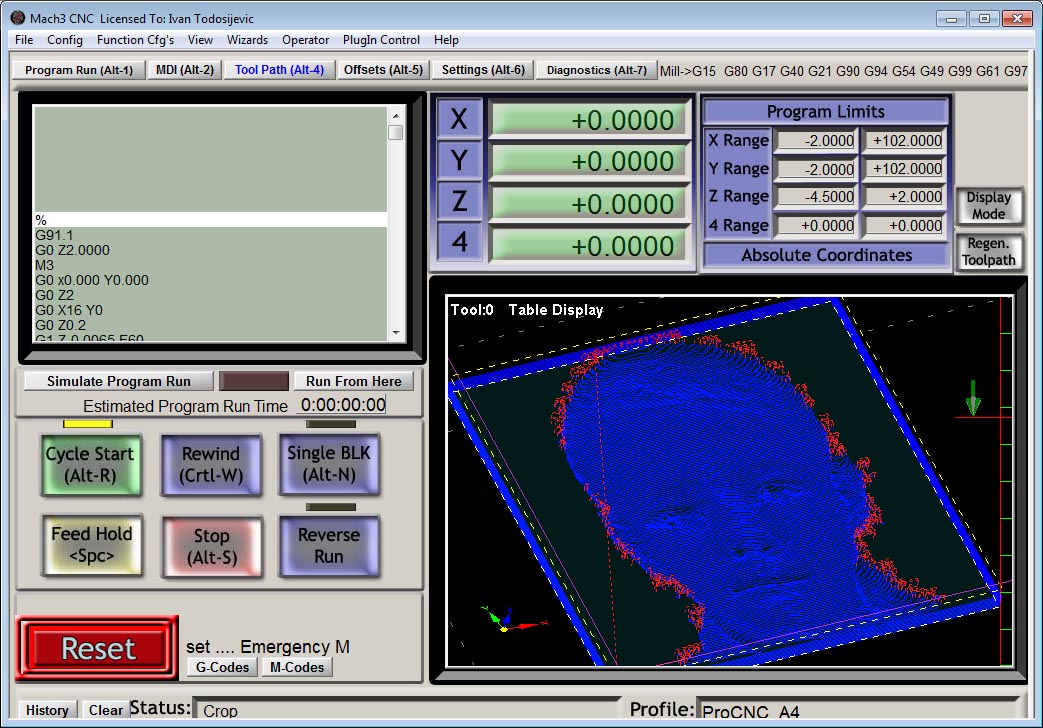

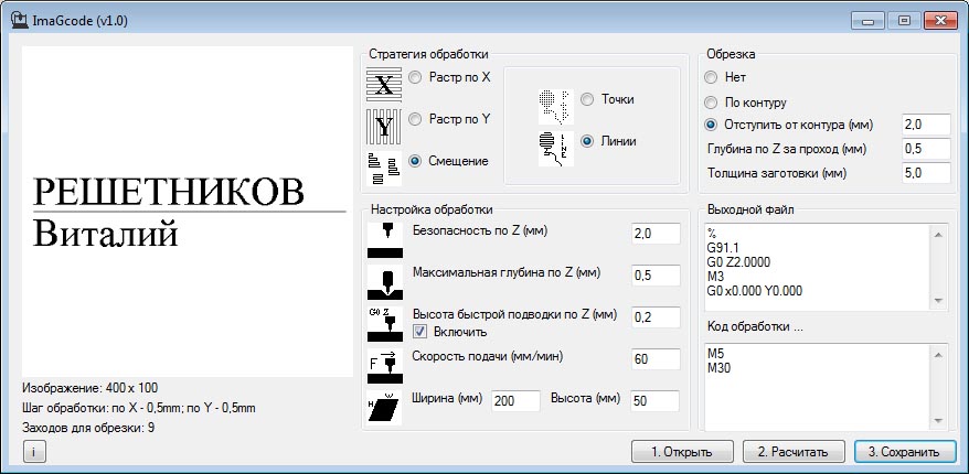

Здравствуйте!
Перерыл весь интернет в поисках программы для получения G-кода из картинки. Все что попадалось - либо не работало как надо - либо не устраивало меня по функционалу. В итоге пришлось изобретать свой велосипед. В результате вылезло на свет вот это ImaGcode.
Программа умеет обрабатывать файл по высотам, делать обрезку детали после фрезерования, имеет три стратегии обработки, режим точка и линия.
Сильно не пинайте если что, а так жду отзывов, советов и предложений.
P.S. Для работы программы нужен Microsoft .NET Framework 4

Mach3.jpg (12217 просмотров) <a class='original' href='./download/file.php?id=26187&mode=view' target=_blank>Загрузить оригинал (211.1 КБ)</a>

Изломал себе всю голову ;)
Либо неверные данные для рассчета, либо неверные данные для обрезки.
При втором варианте пишет время генерации (1-3 секунды), но сам код обработки пустой.
Re: ImaGcode - программа генерирации G-кода из изображений
Покажи свои настройки...
Какой файл используешь?

С настройками разобрался.... всё было в ускорении почему-то ;)
