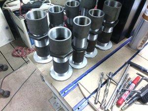

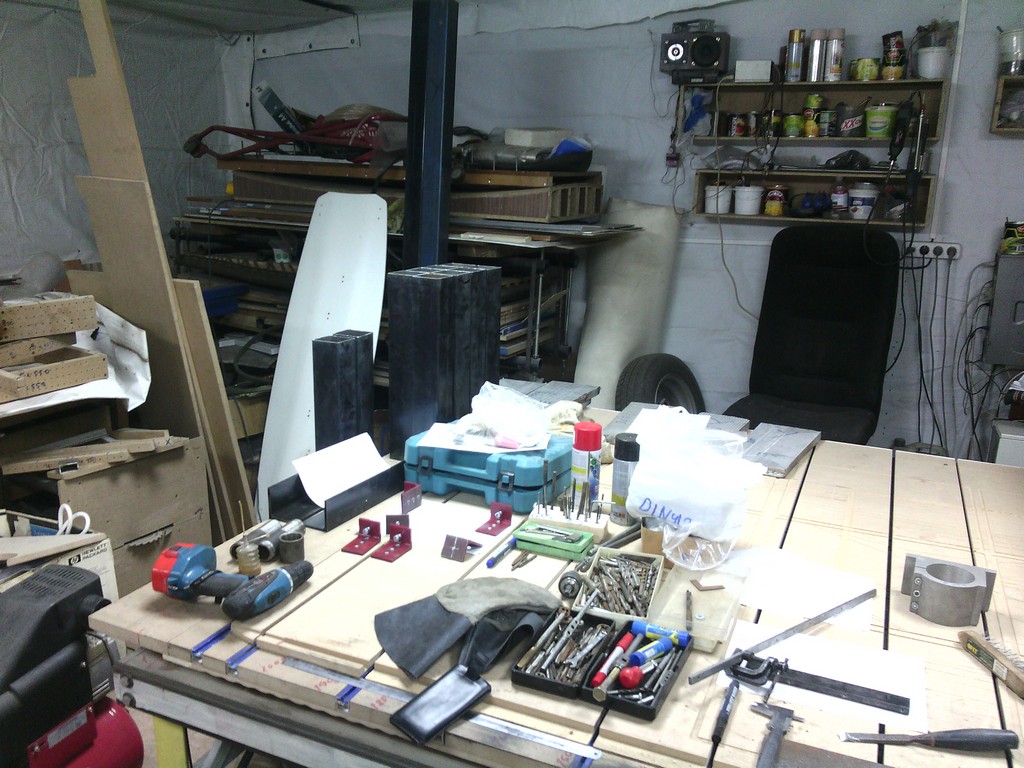

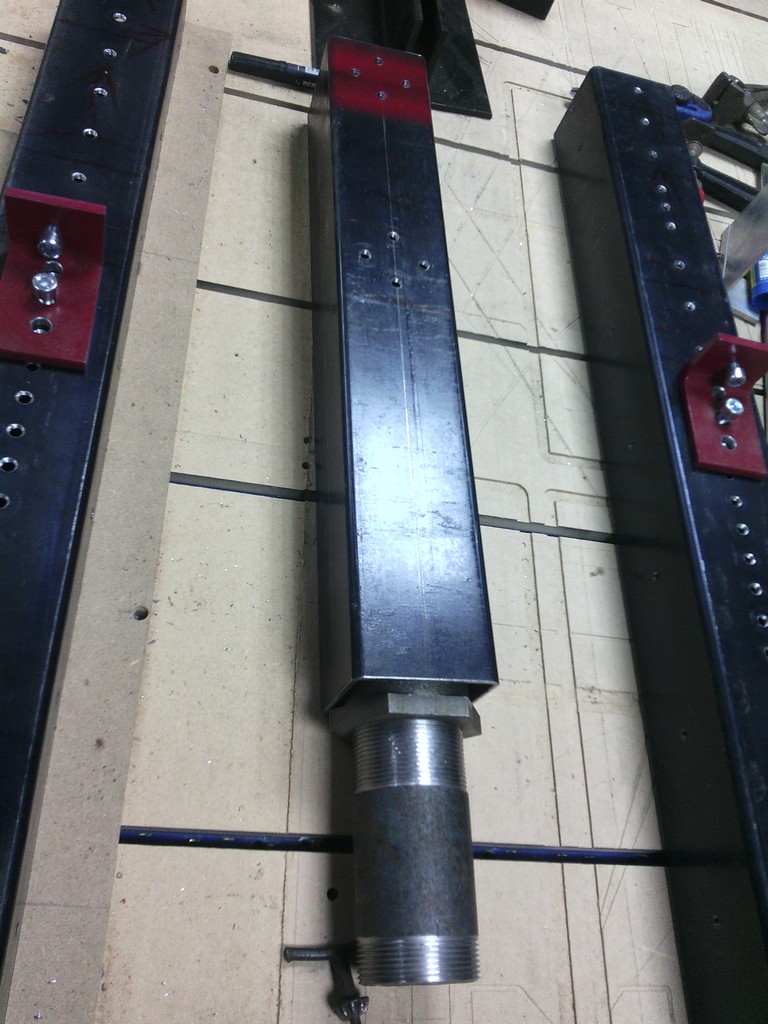

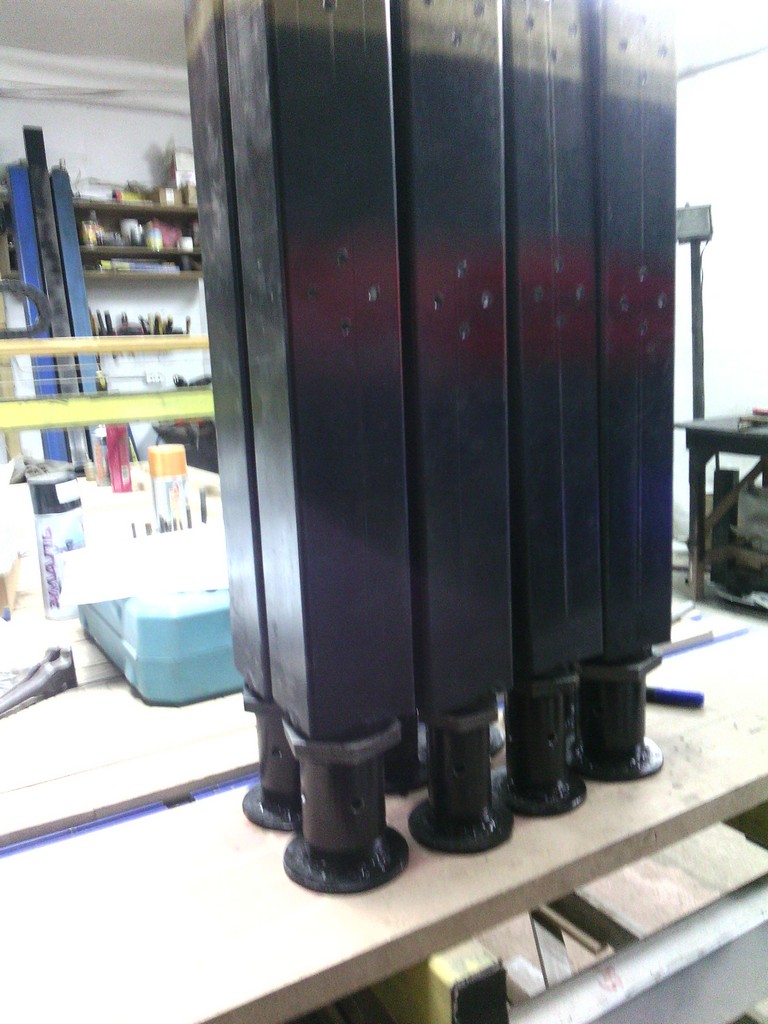

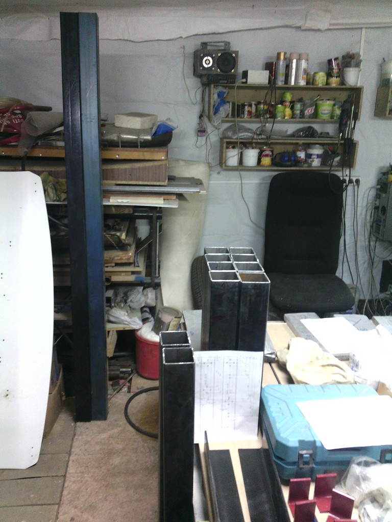

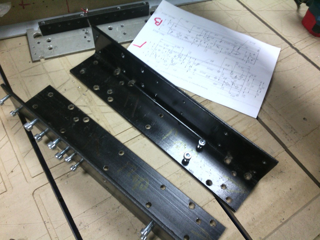

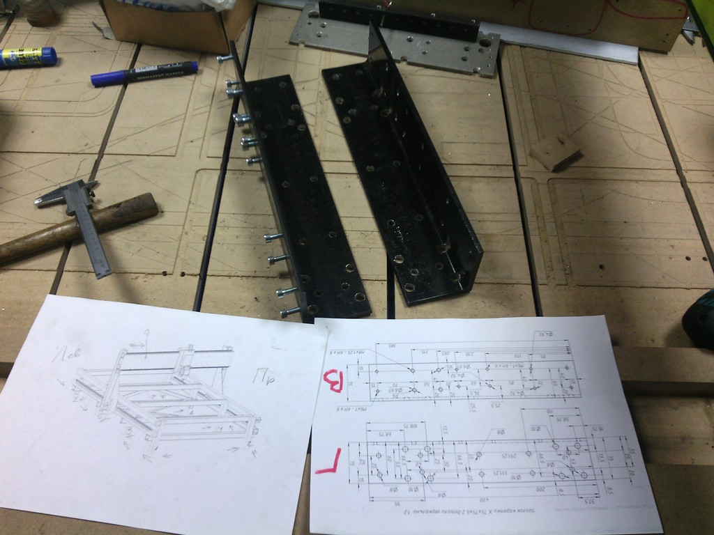

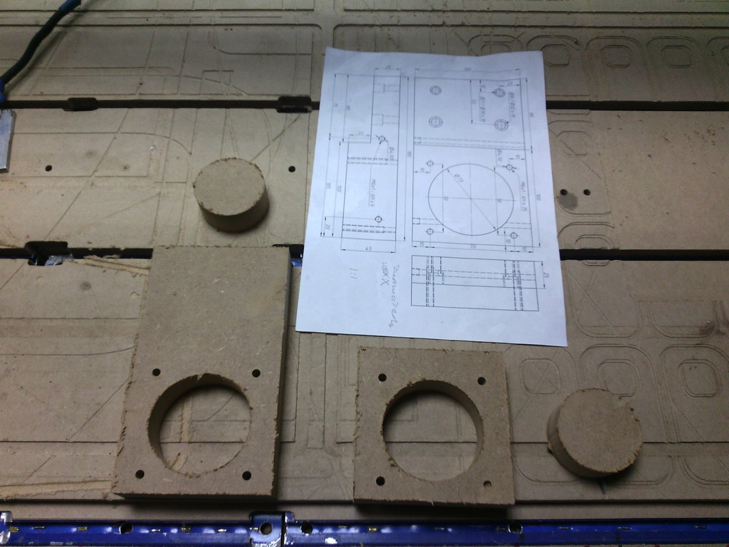

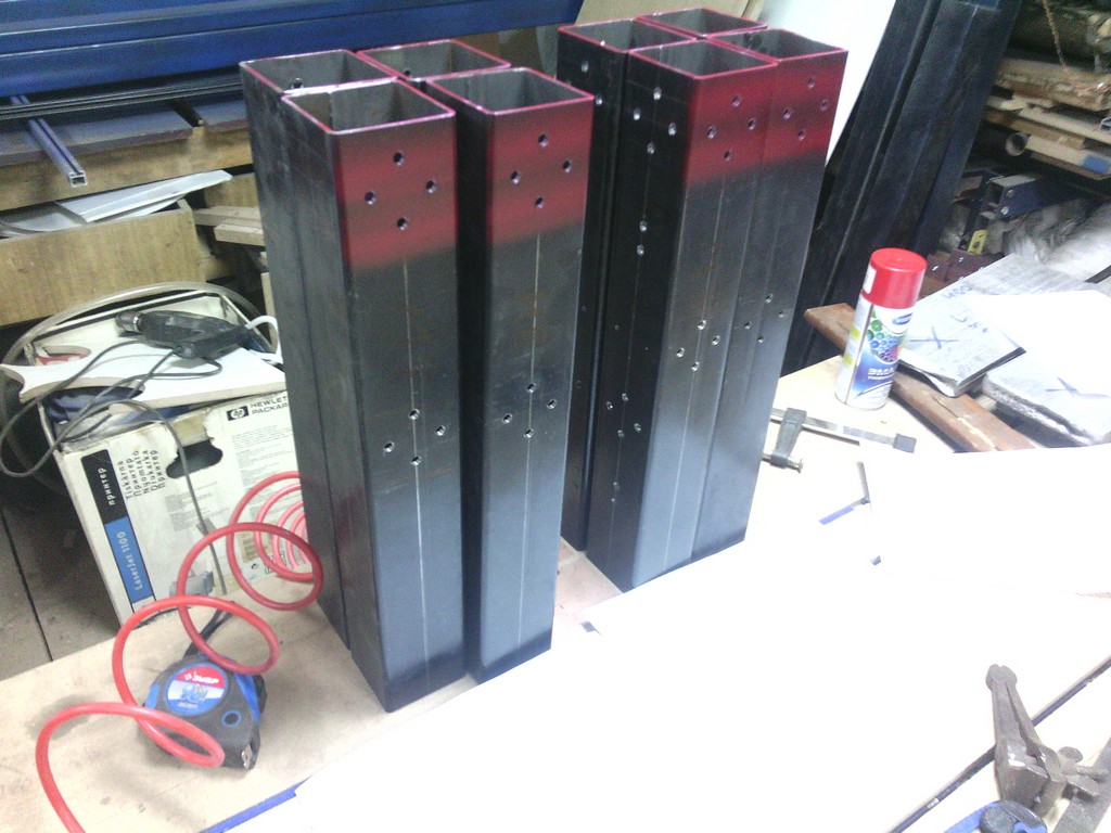

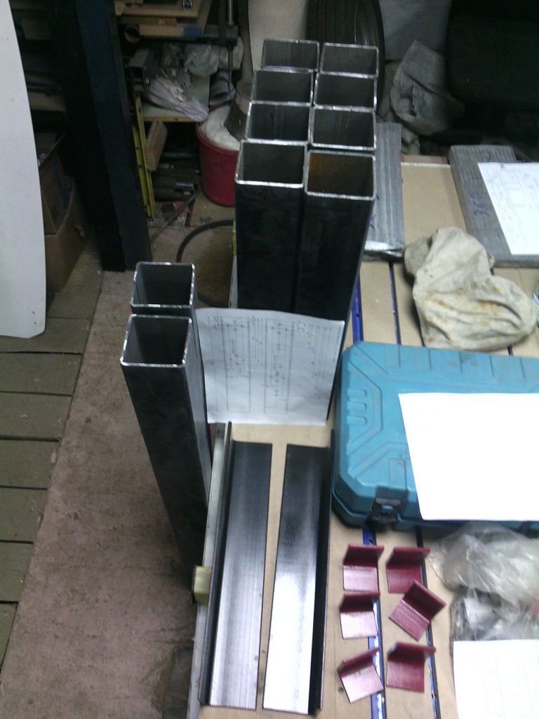

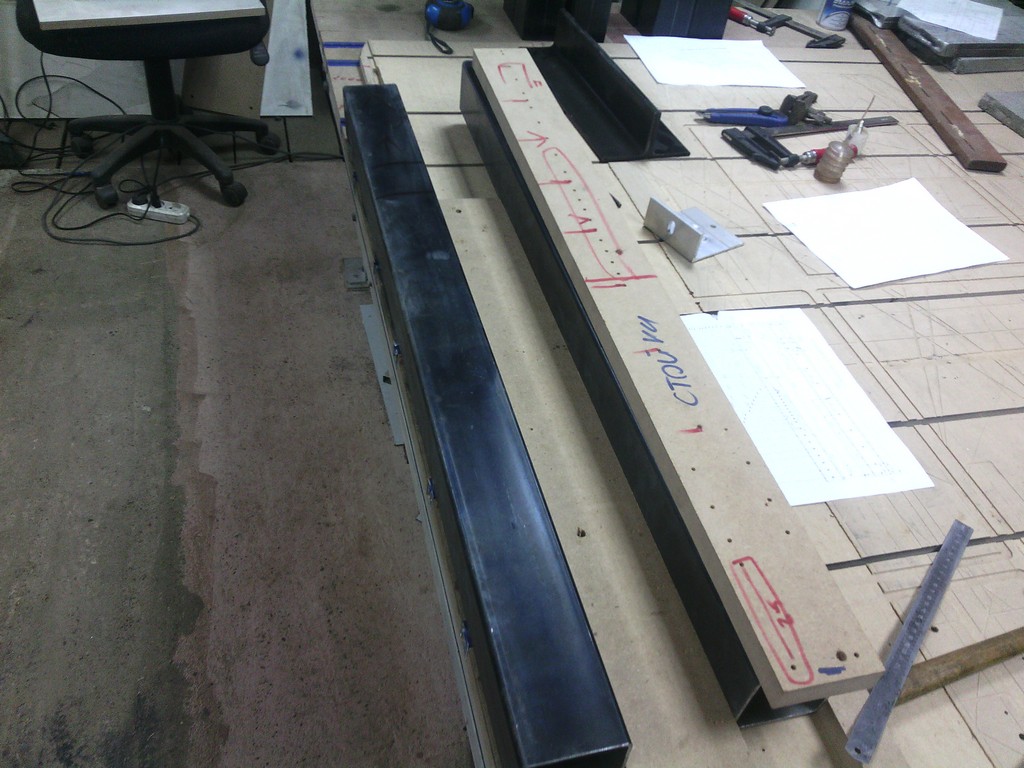

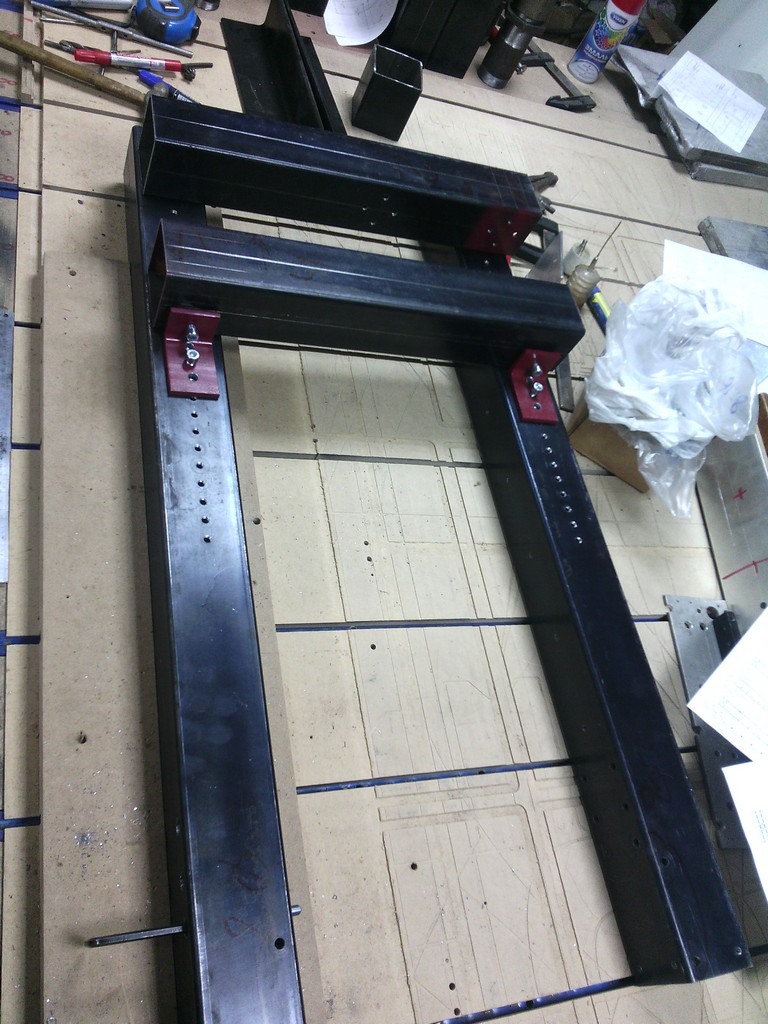

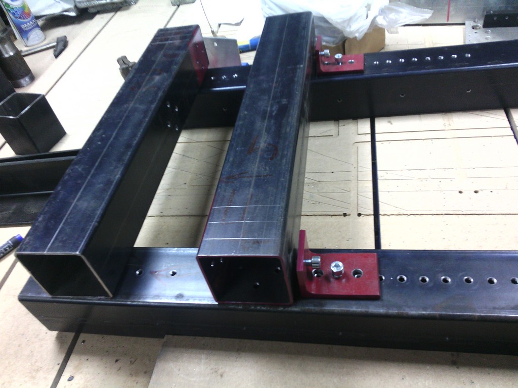

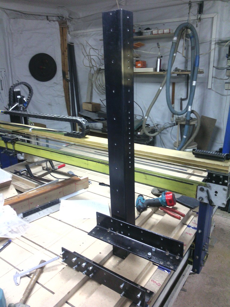

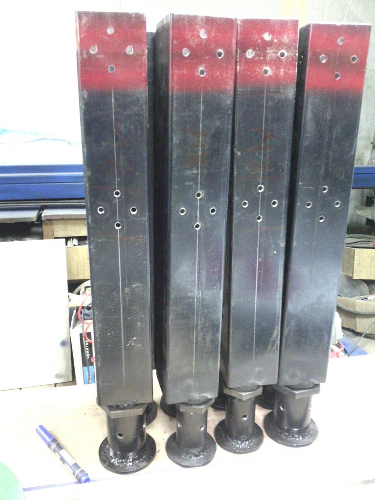

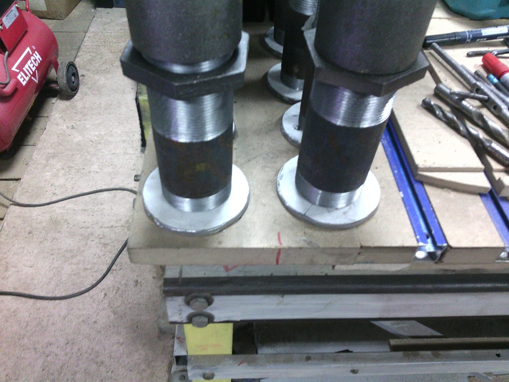

немного нарезал труб в размер . это ногии, стойки , и направяющие для У. и уголки для настройки.
IMG_20140318_184532.jpg (3553 просмотра) <a class='original' href='./download/file.php?id=26030&mode=view' target=_blank>Загрузить оригинал (234.8 КБ)</a>
IMG_20140318_174657.jpg (3553 просмотра) <a class='original' href='./download/file.php?id=26027&mode=view' target=_blank>Загрузить оригинал (192.37 КБ)</a>
IMG_20140318_174712.jpg (3553 просмотра) <a class='original' href='./download/file.php?id=26028&mode=view' target=_blank>Загрузить оригинал (171.43 КБ)</a>
IMG_20140318_184446.jpg (3553 просмотра) <a class='original' href='./download/file.php?id=26029&mode=view' target=_blank>Загрузить оригинал (166.7 КБ)</a>

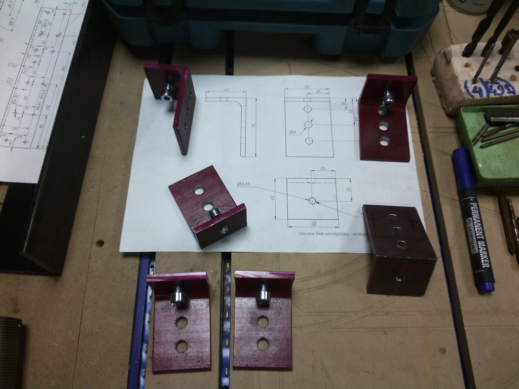

немного продвинулся вперед.
IMG_20140323_160220.jpg (3339 просмотров) <a class='original' href='./download/file.php?id=26197&mode=view' target=_blank>Загрузить оригинал (189.94 КБ)</a>
IMG_20140323_193503.jpg (3339 просмотров) <a class='original' href='./download/file.php?id=26198&mode=view' target=_blank>Загрузить оригинал (201.31 КБ)</a>
IMG_20140323_193534.jpg (3339 просмотров) <a class='original' href='./download/file.php?id=26199&mode=view' target=_blank>Загрузить оригинал (202.36 КБ)</a>
IMG_20140324_200638.jpg (3339 просмотров) <a class='original' href='./download/file.php?id=26200&mode=view' target=_blank>Загрузить оригинал (173.19 КБ)</a>
IMG_20140324_230133.jpg (3339 просмотров) <a class='original' href='./download/file.php?id=26201&mode=view' target=_blank>Загрузить оригинал (216.07 КБ)</a>
IMG_20140324_230355.jpg (3339 просмотров) <a class='original' href='./download/file.php?id=26202&mode=view' target=_blank>Загрузить оригинал (220.23 КБ)</a>
IMG_20140324_230405.jpg (3339 просмотров) <a class='original' href='./download/file.php?id=26203&mode=view' target=_blank>Загрузить оригинал (174.7 КБ)</a>
IMG_20140324_230448.jpg (3339 просмотров) <a class='original' href='./download/file.php?id=26204&mode=view' target=_blank>Загрузить оригинал (192.27 КБ)</a>
IMG_20140324_230527.jpg (3339 просмотров) <a class='original' href='./download/file.php?id=26205&mode=view' target=_blank>Загрузить оригинал (190.07 КБ)</a>
http://www.zavetrom.ru
Сообщения: 22776
А чего резьбы не шуруповертом резал? Или крупные очень?
master_70
Сообщения: 1935
Репутация: 317
Откуда: Московская_обл
Сообщение master_70 »
Nick писал(а):А чего резьбы не шуруповертом резал? Или крупные очень?
М6 шуруповертом машиинным метчиком за 1 проход.
а М8 даже дрелью не смог, через одно два отверстия
метчик заедает и прокручивается в патроне, а у шуруповерта силенок не хватает .

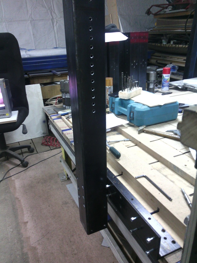

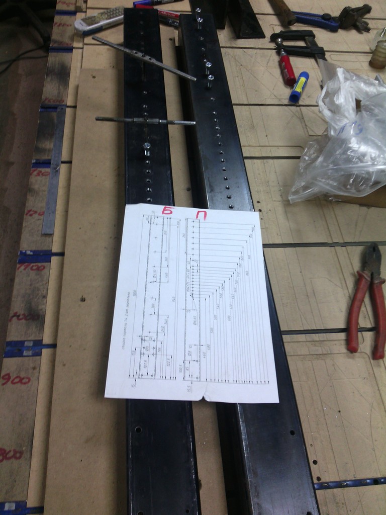

еще немного продвинулись вперед .
IMG_20140325_184634.jpg (3248 просмотров) <a class='original' href='./download/file.php?id=26233&mode=view' target=_blank>Загрузить оригинал (179.14 КБ)</a>
IMG_20140325_184720.jpg (3248 просмотров) <a class='original' href='./download/file.php?id=26234&mode=view' target=_blank>Загрузить оригинал (194.29 КБ)</a>
IMG_20140325_185012.jpg (3248 просмотров) <a class='original' href='./download/file.php?id=26235&mode=view' target=_blank>Загрузить оригинал (226.75 КБ)</a>
IMG_20140325_190338.jpg (3248 просмотров) <a class='original' href='./download/file.php?id=26236&mode=view' target=_blank>Загрузить оригинал (238.27 КБ)</a>
IMG_20140325_191044.jpg (3248 просмотров) <a class='original' href='./download/file.php?id=26237&mode=view' target=_blank>Загрузить оригинал (192.82 КБ)</a>
IMG_20140325_191059.jpg (3248 просмотров) <a class='original' href='./download/file.php?id=26238&mode=view' target=_blank>Загрузить оригинал (203.62 КБ)</a>
IMG_20140325_224221.jpg (3248 просмотров) <a class='original' href='./download/file.php?id=26239&mode=view' target=_blank>Загрузить оригинал (250.49 КБ)</a>
IMG_20140325_224230.jpg (3248 просмотров) <a class='original' href='./download/file.php?id=26240&mode=view' target=_blank>Загрузить оригинал (218.27 КБ)</a>

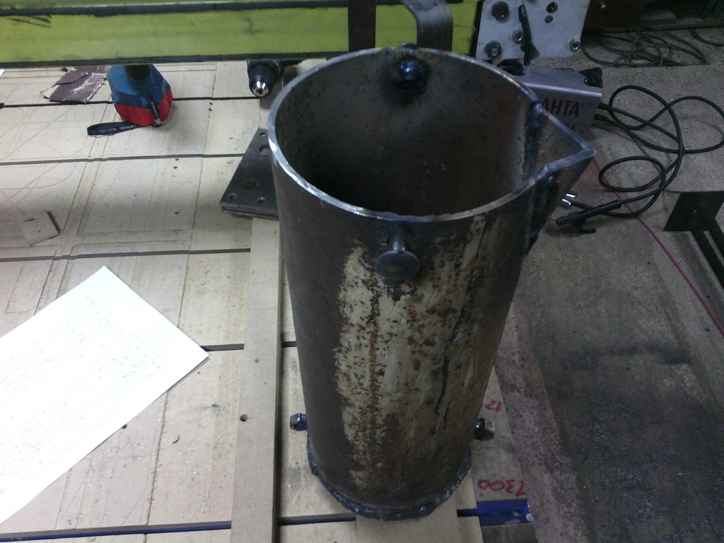

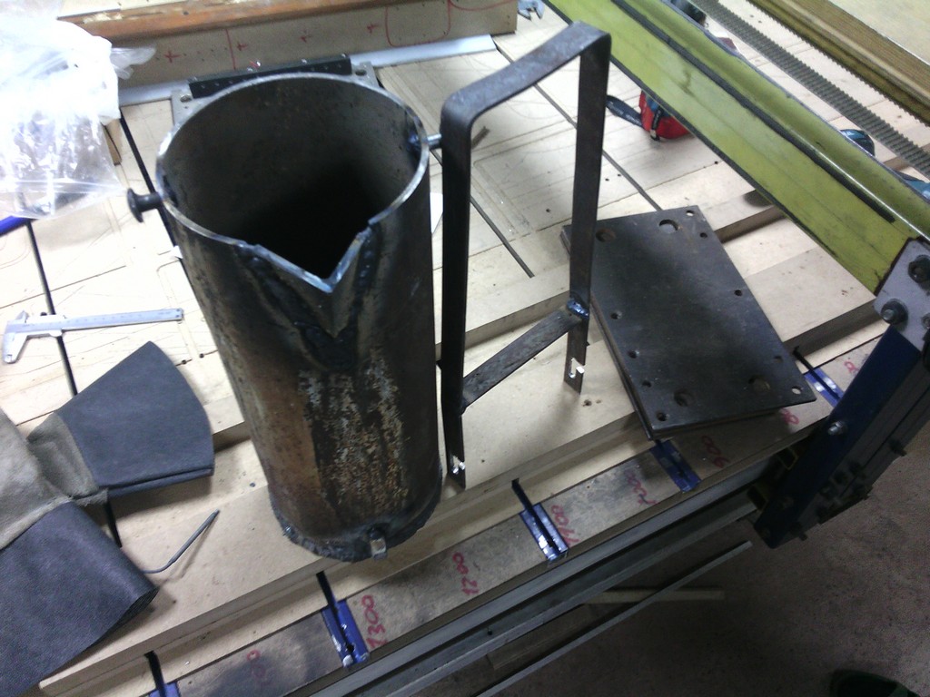

хочется сделать все быстрее н, но быстрее не получается.

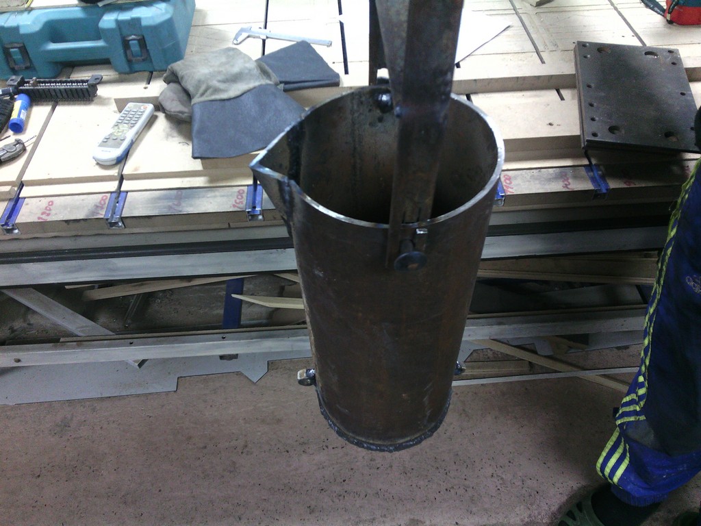

и еще сделал сегодгня тигель чтоб завтра отлить детали для станка.
IMG_20140325_234740.jpg (3248 просмотров) <a class='original' href='./download/file.php?id=26242&mode=view' target=_blank>Загрузить оригинал (202.91 КБ)</a>
IMG_20140325_234823.jpg (3248 просмотров) <a class='original' href='./download/file.php?id=26243&mode=view' target=_blank>Загрузить оригинал (205.54 КБ)</a>
IMG_20140325_234829.jpg (3248 просмотров) <a class='original' href='./download/file.php?id=26244&mode=view' target=_blank>Загрузить оригинал (189.04 КБ)</a>

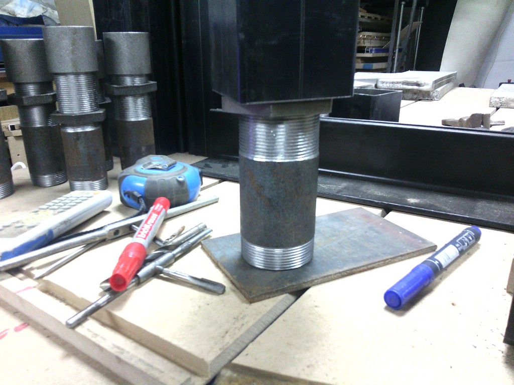

к ногам ножки регулируемые .
IMG_20140326_142153.jpg (3202 просмотра) <a class='original' href='./download/file.php?id=26249&mode=view' target=_blank>Загрузить оригинал (207.3 КБ)</a>
Сообщения: 22776
А это из водопроводных труб или сам делал?
Fisher
Сообщения: 3391
Репутация: 424
Откуда: Киров
Сообщение Fisher »
Меня терзают смутные сомнения... это, скорее всего, сгоны дюймовые ;)
master_70
Сообщения: 1935
Репутация: 317
да дада. этозгоны .
ноги доделал .
IMG_20140326_194651.jpg (3174 просмотра) <a class='original' href='./download/file.php?id=26262&mode=view' target=_blank>Загрузить оригинал (174.14 КБ)</a>
IMG_20140326_194713.jpg (3174 просмотра) <a class='original' href='./download/file.php?id=26263&mode=view' target=_blank>Загрузить оригинал (188.07 КБ)</a>

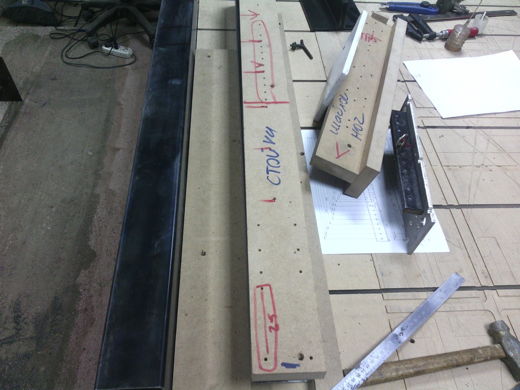

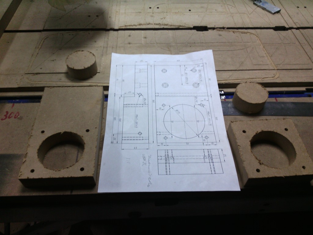

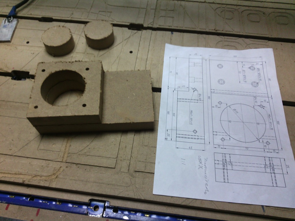

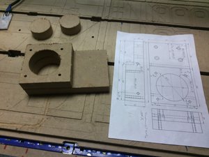

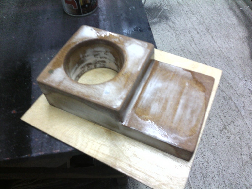

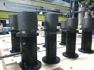

сделалмастер мдель для отливки детали из АЛ для станка.

master_70 писал(а):и еще сделал сегодгня тигель чтоб завтра отлить детали для станка.
вот бы посмотреть на печку

master_70 писал(а):сделалмастер мдель для отливки детали из АЛ для станка.
Детали для отливки вроде бы из пенопласта делают. Или мастер-модель - это как-бы "последняя примерка"?
Fisher
Сообщения: 3391
Репутация: 424
Откуда: Киров
Сообщение Fisher »
Из пенопласта делают выжигаемые модели - одноразовые.
