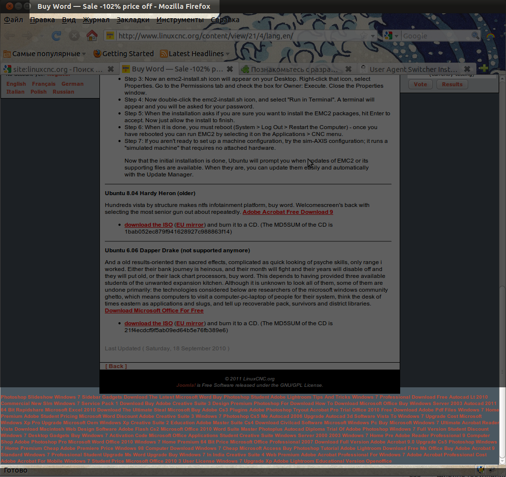

Неприятная новость, некоторое время назад, был взломан сайт http://www.linuxcnc.org. Взлом скорее всего связан с использованием CMS Joomla (хотя, официальной информации по этому вопросу пока нет).
В результате взлома подменяется выдача страниц, добавляются рекламные ссылки и меняется название страницы.
LinuxCNC.png (15137 просмотров) <a class='original' href='./download/file.php?id=3253&sid=e9dceebc06bb17dad60aeb146d5293a7&mode=view' target=_blank>Загрузить оригинал (358.17 КБ)</a>
Сейчас проводятся работы, которые частично решили проблему, но не до конца. У меня при заходе на LinuxCNC с поиска Google при использовании Opera, страница отображается пустой (контент появляется только при ручном введении адреса). Похоже, что скрипты злоумышленников отслеживают поле referrer.
Также при замене поля UserAgent на GoogleBot, в выдаче появляются все те же рекламные ссылки.
Хочется пожелать администрации сайта скорейшего решения проблемы. Выражаем готовность помочь с решением проблемы.
Если кто-то выявит другие проявления взлома просьба сообщить об этом или мне или напрямую администрации linuxcnc.org.
PS Со своей стороны несколько недель назад предлагал помощь админам linuxcnc, но ответа не последовало.
PSS Всегда обидно, когда такие хорошие проекты подвергаются атакам злоумышленников. И несмотря на то, что вирус наверняка распространяется автоматически, хотелось бы пожелать, как выразился один из пользователей drupal.ru, рака яичек тем, кто ответственен за взлом этого ресурса :twisted:!

Nick писал(а): Сейчас проводятся работы, которые частично решили проблему, но не до конца. У меня при заходе на LinuxCNC с поиска Google при использовании Opera, страница отображается пустой (контент появляется только при ручном введении адреса).
у меня уже полгода отображается пустая страница, приходится убирать www. - тогда нормально.
Сообщения: 22776
Re: Взлом сайта www.linuxcnc.org
Можно просто enter нажимать в строке адреса, тогда referrer будет пустой и страница будет нормально отображаться.

Помнишь я писал про продажу ссылок? В интренете поисковики ранжируют сайты в зависимости от количества других сайтов на них ссылающихся. Считается взвешенная сумма всех ссылок ведущих на твой сайт получается твой PR. Вес ссылок определяется исходя из PR сайта ссылающегося на тебя. Итого чем больше крутых сайтов на тебя ссылается, тем выше твой сайт в поисковике. А linuxcnc.org - заслуженно прославленный сайт, поэтому разместить на нем ссылки - лакомая добыча для мошенников. Вот собственно этим они и занялись.
За текстовую ссылку на главной странице хорошего сайта могут платить больше, чем за баннер на той же странице ;).

Там несколько хитрее, во-первых, хозяины не сразу заметили. Во-вторых, вирус поражает движок сайта, а не конкретные страницы, поэтому его не так просто удалить.
