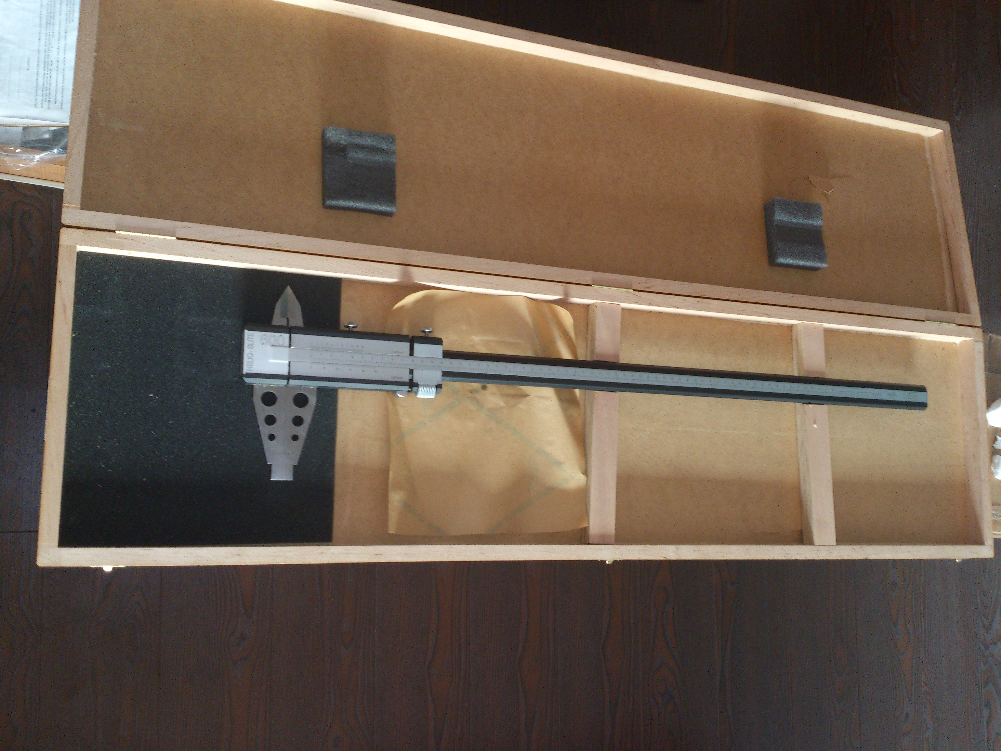

DSC_2658.jpg (2714 просмотров) <a class='original' href='./download/file.php?id=26129&mode=view' target=_blank>Загрузить оригинал (2.24 МБ)</a>
DSC_2660.jpg (2714 просмотров) <a class='original' href='./download/file.php?id=26130&mode=view' target=_blank>Загрузить оригинал (2.27 МБ)</a>
DSC_2661.jpg (2714 просмотров) <a class='original' href='./download/file.php?id=26131&mode=view' target=_blank>Загрузить оригинал (2.62 МБ)</a>
DSC_2662.jpg (2714 просмотров) <a class='original' href='./download/file.php?id=26132&mode=view' target=_blank>Загрузить оригинал (2.38 МБ)</a>
DSC_2665.jpg (2714 просмотров) <a class='original' href='./download/file.php?id=26133&mode=view' target=_blank>Загрузить оригинал (1.95 МБ)</a>
Сообщения: 34042
mhael, эт какая длина штангеля? С рисками как то не очень нравится, эт же глаза сломаешь :)
Fowler плохие замки на коЁбочках, у NSK крючки более надежно.
