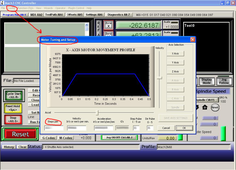

Вот ещё, сохранил из нета инструкцию. По ней настраивал человеку станок как раз с цепной передачей:
1. Для начала ставим в маче 50-100 шагов (в окно steps per) на 1 мм, пока это не столь важно.
2. Перемещаем настраиваемую ось на 100мм
3. Измеряем реально пройденное расстояние, как можно точнее(!). Делаем это несколько раз, в одном направлении движения(для исключения люфтов).
4. Например, пройденное расстояние больше 100мм и равно 114мм, значит количество шагов в миллиметре нужно уменьшить.
Первоначально было установлено 50 шагов на 1мм, тогда 100мм(нужных) /(делим на) 114мм(реальных) = 0.87719 понижающий коэффициент
50шагов * 0.87719 = 43.8595 шагов в 1 мм (43.8595 вписываем в окно steps per и обязательно сохраняем SAVE AXIS SETTINGS)
4. Если пройденное расстояние меньше 100мм, и равно 93мм, значит количество шагов в миллиметре нужно увеличить.
Например, первоначально было установлено 50 шагов на 1мм, тогда 100мм(нужных) / 93мм(реальных) = 1.07526 повышающий коэффициент
50шагов * 1.07526 = 53.763 шагов в 1 мм

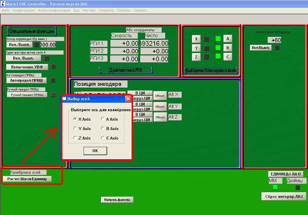

Re: mach 3 - как настроить и расчитать шаг..цепная передача
Дрюня, открою сЮкрет - в Маче есть калибровка осей. Жмакаешь на кнопку, Мач гонит ось, измеряешь и Мач сам все рассчитает и запишет куда нужно.
Дрюня
Сообщения: 1986
Репутация: 1504
Откуда: Днепр
Сообщение Дрюня »
Для меня это не секрет ;) , просто когда знакомому настраивал в его русской народной версии Mach3 не было этой кнопочки
Мач калибровка осей.JPG (3629 просмотров) <a class='original' href='./download/file.php?id=25759&mode=view' target=_blank>Загрузить оригинал (91.79 КБ)</a>
и интернета под рукой не было. Так, что пришлось калибровать таким способом, который я написал выше. Если способ не правильный и не сможет человек по нему настроить так и напишите. А если просто захотелось блеснуть своими знаниями, так это не обязательно, я и так знаю, что Вы профи.
Сообщение Fiks »
Дрюня писал(а):просто когда знакомому настраивал в его русской народной версии Mach3 не было этой кнопочки
Всё там есть, надо было выбрать стандартный скрин 1024. Через него настроить, потом вернуться к своему скрину (народному).

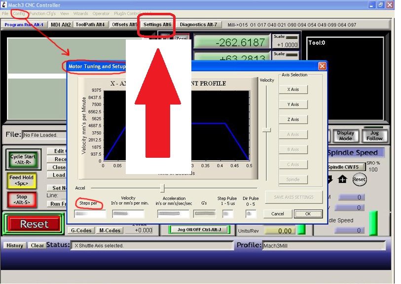

Дрюня писал(а): а потом переписывать данные в другой профиль.
Ничего не надо переписывать - достаточно просто временно поменять скрин.
Дрюня писал(а):чем полностью настраивать стандартный скин 1024 под тот станок, а потом переписывать данные в другой профиль.
1. скрин с профилем не связан.
2. Дрюня, скринтош который ты привел в #4 посту разве не стандартный 1024 ;) Нужно перейти на нужную закладку и найти эту кнопку ;)
123.jpg (3587 просмотров) <a class='original' href='./download/file.php?id=25779&mode=view' target=_blank>Загрузить оригинал (168.26 КБ)</a>
