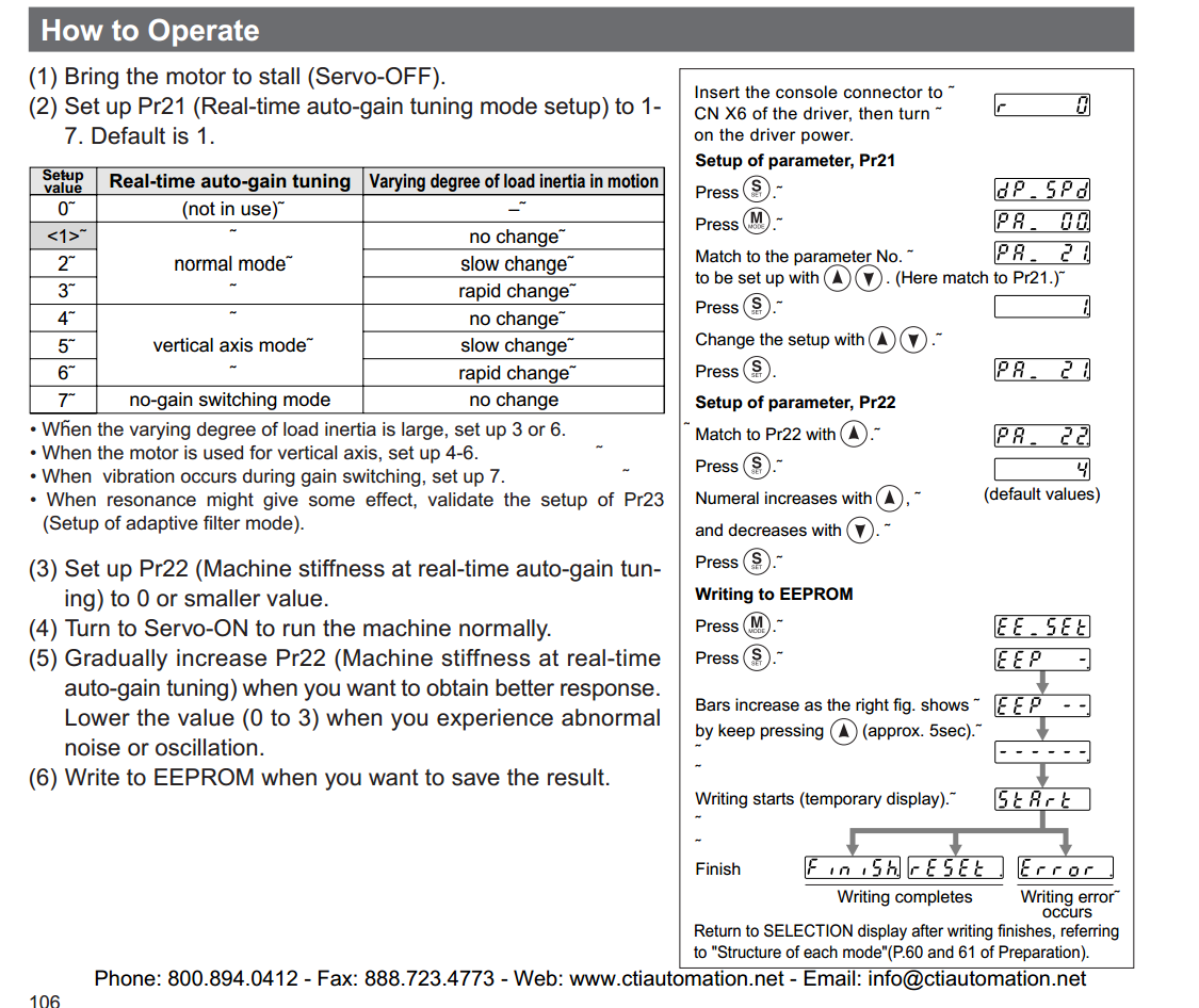

а как задать скорость вращения на приводе?
aftaev писал(а):это сервопривод, с шаговиками он работать не будет.
объясните пожалуйста поподробнее, почему
Re: Привод MINAS A4 Series
Hduty83 писал(а):а как задать скорость вращения на приводе?
в твоем мануале на 106стр. там нужно читать мануал и смотреть какой параметр задает скорость для JOG.
Функция JOG нужна для проверки(теста) работает сервопривод+мотор.

Вообщем сделал все, что написано на странице 70 и 106 руководства, но запустить так и не смог. Дисплей привода сразу выдает: finish.
А вообще проблема заключается в следующем: имеется фрезерный китайский станок, для обработки древесины Beaver-25. При запуске станка его оси должны перейти в "ноль". В "ноль" оси переходят за счет концевиков, установленных на осях. Все концевики в рабочем состоянии. Однако в "ноль" он не переходит. При ручном управлении с панели, ось Х или У перемещается примерно на 1 см, вместо того чтобы переместится до концевика. После того как ось Х или У переместится на 1 см, на панели выводится критическая ошибка одной из осей(фото ниже). Эта ошибка сбрасывается только путем перезагрузки (выключения питания) шкафа управления. Однако ось Z вообще отказывается перемещатся ни на сантиметр. Вот, вроде все рассказал.
