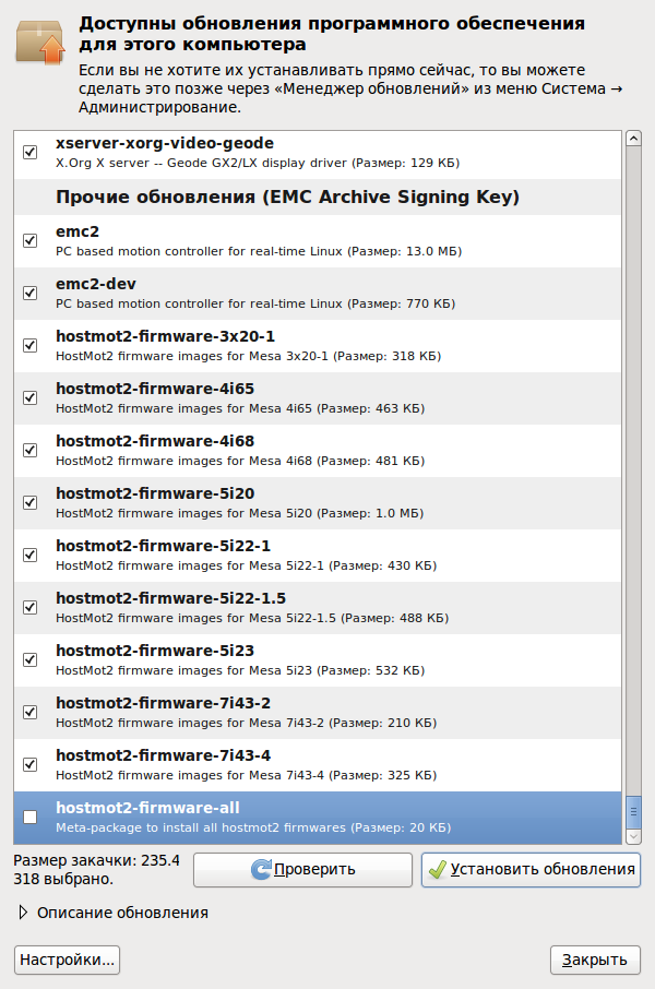

Раз добавлен репозиторий, то все должно обновляться через стандартный менеджер обновлений. Либо через консоль
sudo apt-get update
sudo apt-get upgrade
Re: Настройка EMC2+MESA 7i43+7i42+Сервы+Линейки
Чуть позже выложу, щас из под Винды пишу. Nick как обновить Hosmost2? И как узнать текущую версию. Что то сдается стоит старая версия Hosmost2

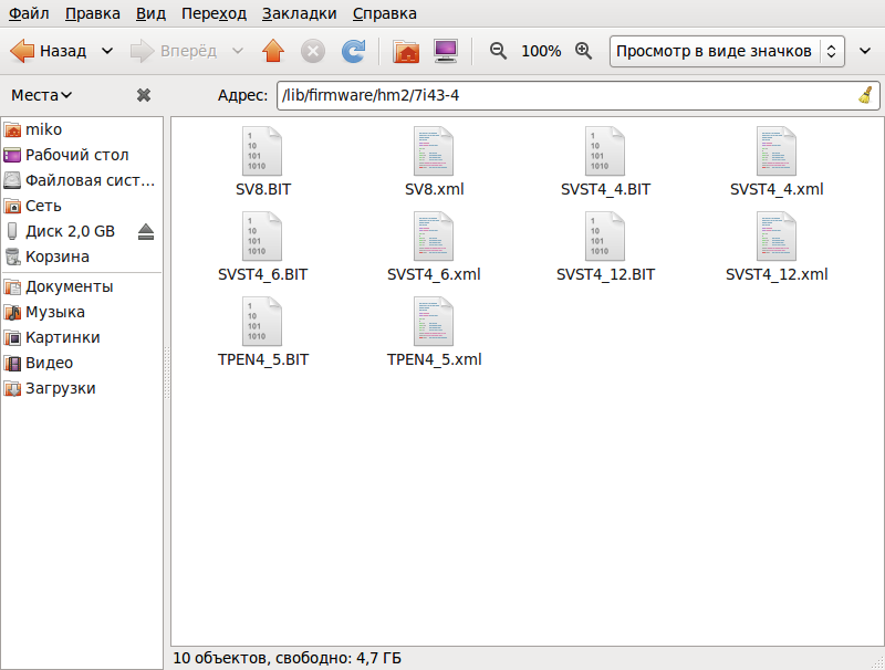

Поставил на другой винт старую версию ЕМС 2.4.3 (которая щас лежит на linuxcnc LiveCD)
1. Запустил мастера для 7i43 прописал 3 оси XYZ + шпиндель.
2. В Hal файле изменил путь на fireware

[ 238.161624] hm2: loading Mesa HostMot2 driver version 0.15
[ 238.165331] hm2_7i43: loading HostMot2 Mesa 7i43 driver version 0.3
[ 238.167364] hm2_7i43.0: firmware: requesting hm2/7i43/SVST4_4.BIT
[ 238.220552] hm2/hm2_7i43.0: firmware hm2/7i43/SVST4_4.BIT not found
[ 238.220556] hm2/hm2_7i43.0: install the package containing the firmware.
[ 238.220560] hm2_7i43.0: board at (ioaddr=0x0378, ioaddr_hi=0x0000, epp_wide ON) not found!

Эт я так понимаю версия HostMot2 и она не 0.8 что сейчас hm2_7i43: loading HostMot2 Mesa 7i43 driver version 0.3
Запущу пока обновление:
Обновление.png (5217 просмотров) <a class='original' href='./download/file.php?id=1646&mode=view' target=_blank>Загрузить оригинал (117.06 КБ)</a>

aftaev писал(а):Что не так??????????
Вот это : [ 238.220552] hm2/hm2_7i43.0: firmware hm2/7i43/SVST4_4.BIT not found
Файл такой не найден. Поэтому в плату не загружается прошивка. Нужно добавить ссылку, как писали раньше!
Версия всего hostmot2 - 0.15. Версия конкретной прошивки Mesa 7i43 driver version 0.3.
А откуда ты взял число 0.8?
И где твой hal с прошлой ошибки???
Nick писал(а): Вот это : [ 238.220552] hm2/hm2_7i43.0: firmware hm2/7i43/SVST4_4.BIT not found
Стандартный пример ссылается на этот путь. В каталоге файлы есть:
7i43-4.png (5212 просмотров) <a class='original' href='./download/file.php?id=1647&mode=view' target=_blank>Загрузить оригинал (60.07 КБ)</a>

Итак, как ты правильно писал добавляем один энкодер в ini:
CONFIG="firmware=hm2/7i43/SVST4_4B.BIT num_encoders=1 num_pwmgens=0 num_stepgens=3"
Проверяем пины которые он займет. (Запускаем EMC2 и читаем dmesg).
Подключаем к ним энкодер. И настраиваем его в соответствии с:
