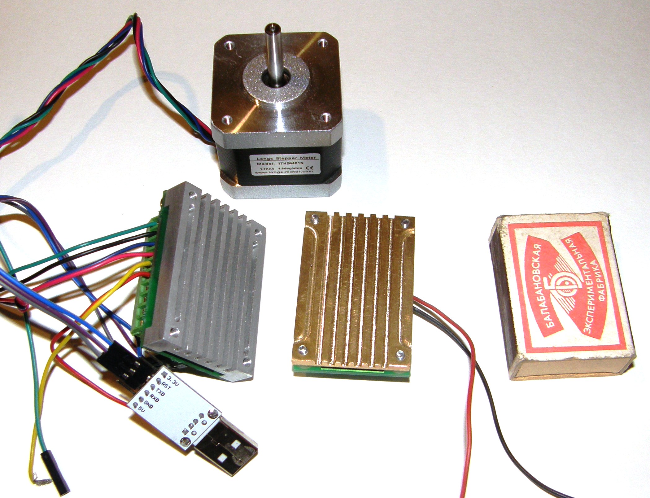

selenur писал(а):выполнять обычные шаги, и при этом внутри даже хранит координаты, и прочее.... цена 3$
все это он умеет только, когда работает от внутреннего генератора. :)
на базе L6470,
0_b2ac2_ec3bd55a_orig.jpg (3068 просмотров) <a class='original' href='./download/file.php?id=25559&mode=view' target=_blank>Загрузить оригинал (627.85 КБ)</a>
0_b2ac1_83bfc010_orig.jpg (3068 просмотров) <a class='original' href='./download/file.php?id=25560&mode=view' target=_blank>Загрузить оригинал (571.03 КБ)</a>

mechatronic писал(а): После долгих экспериментов я пока пришел к связке 8 транзисторов, четырех драйверов IR2104. ШИМ сделан на ПЛИС, а мозги на контроллере. Т.е. конструкция ближе всего к геккодрайву, правда без контроллера.
Прямо описание ET4 - http://www.bevelcutting.com/mycnc-et4-step.html

Не отрицаю, что можно регулировать ток ПИД регулятором, но цена решения? Это неоправданно дорого даже для дорогих драйверов ШД.
А по поводу L6482. Микруха неплохая, но у нее другое назначение, в ней уже есть контроллер движения. Больше подходит для решения более узких задач автоматизации.
И цена ниразу не 3$
http://www.efind.ru/icsearch/?search=L6482
Я сказал бы что около 10$, это сравнимо со стоимостью той связки что применяю я.
И я не нашел в ней блока подавления резонанса.
