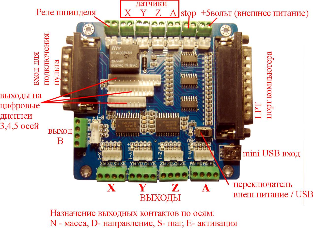

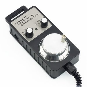

КАК ПОДЦЕПИТЬ ПУЛЬТ.MPG100 – ручной генератор К ПЛАТЕ КОММУТАЦИИ DXB-54
MPG_800.jpg (1990 просмотров) <a class='original' href='./download/file.php?id=25491&mode=view' target=_blank>Загрузить оригинал (56.96 КБ)</a>
mother board.jpg (1990 просмотров) <a class='original' href='./download/file.php?id=25492&mode=view' target=_blank>Загрузить оригинал (172.53 КБ)</a>

через эту плату можно 5 сигналов провести а с пульта 10 идет
как планируете использовать пульт?

Просто так ее не подсоединить, нужен дешифратор, выбор осей и деление, подцепить без проблем, а рги нужен макрос (mach3)

У Mach3 можно и к LPT подключить.
Нужно лишь наличие достаточного количества свободных входов.
Хотя, данная интерфейсная плата не предполагает подключение РГИ.

а как по номерам к плате подсоединить
на плате цифры...
на пульте обозначения..
Re: ПУЛЬТ УПРАВЛЕНИЯ .ПРИСПОСОБИТЬ
Не, ну ты так спрашиваешь, как будто мы тут такие пульты и платы производим, и схемы наизусть помним.
Я вообще не уверен, что к этой плате возможно подключить данный пульт. Скорее всего - входов не хватит.

16 ПРОВОДОВ.. И НА ПЛАТЕ 16..НОМИРОВАНЫ
ДЭН писал(а):16 ПРОВОДОВ.. И НА ПЛАТЕ 16..НОМИРОВАНЫ
Подключай первый к первому, второй ко второму...
Работать не будет, но за-то подключишь.
Ну, вот серьезно, ты какой ответ ожидаешь услышать?
Откуда мы тут знаем, что это за 16 проводов? Мы эти пульты не производим.
Где ты его взял без документации то? Зачем вообще такой купил, если знал, что информации по подключению нет?

пульт лучше к компьютеру подключить чтобы программа видела перемещения в пределах рабочей зоны станка
а как подключать другой вопрос я бы завел на лпт порт
к этой плате напрямую подключить не получится придется паять переходник

Я уже ТС говорил почтой - небольшая деза в инфе на плату, она поддерживает не все РГИ, а только пульт того же разработчика, он STEP/DIR выдает. Т.е. прикрутить никак не получится, если не подходит - можно вернуть нам.
