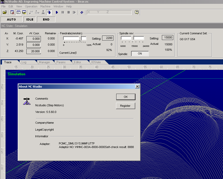

В связи с недавней темой про пульт и NCStudio я задался этим вопросом, так как проверить работу того же пульта с софтом, не имея PCI платы, оказалось невозможным, а так же запустить софт для того что бы просто изучить его возможности без покупки аппаратной платы. Далее я буду говорить о версии 5.5.60 ( как раз потому, что она использовалась в топике о пульте ). Изучив данный вопрос более детально я обнаружил в папке с установленной NCStudio файл DrvSimu, который как бэ намекает нам на возможность имитации аппаратной части сего комплекта. Далее выяснилось, что тип драйвера задается в файле настроек программы NCSTUDIO.DAT ( в моем случае по смещению 0x0438 от начала файла ) и имеет следующие значения:
0x00 - использовать аппаратный контроллер с драйвером whnc3d.sys(?)
0x01 - использовать аппаратный контроллер с драйвером NCADPT.VXD
0x02 - использовать программную имитацию железа через библиотеку DrvSimu
Далее изменяем один байт ( в 5.5.60 основной файл конфигурации не содержит контрольную сумму ( в отличии от 8 и 10 версии ) поэтому мы просто изменяем значение по данному смещению на значение 0x02 и спокойно пользуемся NCStudio без всяких аппаратных плат, загрузка, визуализация, симуляция и выполнение G-кода на виртуальном железе работает. п.с: Поправленный файл настроек для версии 5.5.60 приложил ( распаковать архив и заменить файл конфигурации на тот, что из архива )
Включение симуляции аппаратной части на NCStudio 8.288 и 10.79.0 (для просмотра содержимого нажмите на ссылку)
В этой версии нашлась интересная хитрость, надо создать переменную окружения с именем HOMECOMPUTER с значением 6! Очень хитро ;)
Для того, что бы создать переменную окружения в Windows необходимо зайти в Свойства системы вкладка Дополнительно далее кнопка Переменные среды... создаем переменную для текущего пользователя ( кнопка Создать ) после сохранения, можно запускать NCStudio и она радостно сообщит нам
Соглашаемся и вуаля программа запустилась!
п.с: думаю должно работать на всех версиях 8 и 10 серии

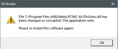

Не запускается 8-ка в режиме симуляции (NcStudio v8.258 (PCIMC-63A-53B-53C) (EN)), пишет что файл DrvSimu.dll изменен или поврежден, скрин прилагаю.

Сообщения: 3310
Re: Запуск NCStudio без платы PCI
mtm999 писал(а): ↑ Подскажите плиз
Симуляцию запускаете с платой или без? То, что внизу первого сообщения темы указано делали?
Сообщение mtm999 »
xvovanx писал(а): ↑07 июн 2021, 09:07
Запускаю без платы, но сейчас попробовал на компе станка установить, ошибка все та же.
Сообщение mtm999 »
xvovanx писал(а): ↑ То, что внизу первого сообщения темы указано делали?
Да.
