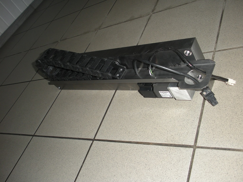

Еще одно не большое обновление.
DSCN8606.JPG (4770 просмотров) <a class='original' href='./download/file.php?id=25091&mode=view' target=_blank>Загрузить оригинал (288.24 КБ)</a>
DSCN8607.JPG (4770 просмотров) <a class='original' href='./download/file.php?id=25092&mode=view' target=_blank>Загрузить оригинал (307.35 КБ)</a>
DSCN8615.JPG (4770 просмотров) <a class='original' href='./download/file.php?id=25093&mode=view' target=_blank>Загрузить оригинал (300.43 КБ)</a>
Сообщения: 8408
Re: Дюрале-Стальной портальчик
Красотиша :good:

Практически собрал стол, осталось прикрутить концевики и прижимные планки.
Красными точками обозначил железки которые показывал ранее, детальки #51
DSCN8619.JPG (4682 просмотра) <a class='original' href='./download/file.php?id=25116&mode=view' target=_blank>Загрузить оригинал (268.36 КБ)</a>
Сообщения: 8408
Все продумал :good:
А зачем эти вставки в карманах?

nik1 писал(а):Все продумал
:thinking: практически, все влазит миллиметр в миллиметр.
nik1 писал(а):А зачем эти вставки в карманах?
А кто сможет догадаться? :hehehe:
Сообщения: 21923
Shishio Makoto писал(а):А кто сможет догадаться? :hehehe:
Ответная часть для магнитов?

UAVpilot писал(а):Ответная часть для магнитов?
Нет.
Сообщения: 8408
Таки не скажешь? :hehehe:

nik1 писал(а):Таки не скажешь?
Приклеены на двусторонний скотч...
Сообщения: 8408
Основной вопрос зачем :)
