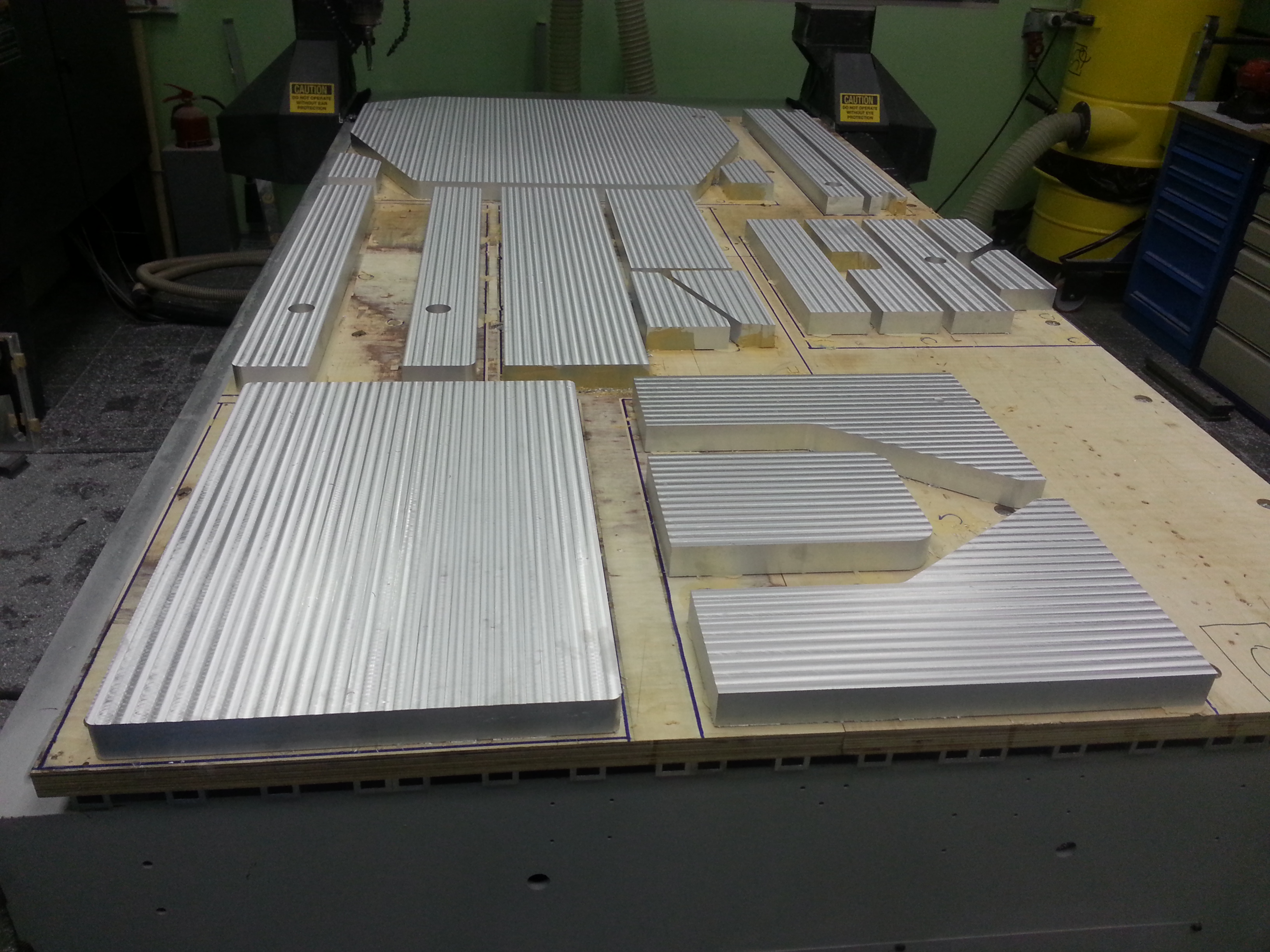

Заготовки к столу как крепятся, вакуумом?
aaleksander
Сообщения: 567
Репутация: 118
Откуда: г. Ухта
Re: чпу фрезер 600х400 по металлу
Сообщение aaleksander »
Где дюральку берешь?
заготовки приклеены авто шпаклевкой. дюраль наработе.
Хорошо держится?
Нормально потом отделять?
держится отлично бывало и фрезы об заготовки ломал. отдирается стамеской и молотком местами вместе со слоем фанеры жертвенного стола шпакля с деталей удаляется потом либо болгаркой со шкуркой либо разогревается феном и акуратно снимается если нужно непоцарапать поверхность. а гравное преимущество что заготовки лежат в свободном состоянии. заготовки все кривые и зажать такую прижимами не согнув гденибудь проблематично. да и вобще прижимами не пользуюсь креплю разными клеями разные материалы быстро и удобно.

Толщина впечатляет :good:!
Понял, возьму на заметку :beer_blow:
у меня уже выработано целое семейство технологий крепления на клеях разных заготовок от самых мягких пенопластов до стали. конечно это непозволяет использовать тежелые режимы обработки но зато позволяет делать тонкостенные детали сложной формы. на клею можно быстро нагородить подпорки где угодно и избежать деформации и вибрации и получить деталь без платиков и прочих технологических выступов. надо какнибудь темку с фотками замутить многим особенно моделистам будет полезно хотя моделисты со станками в итоге сами к подобному приходят.

frezeryga писал(а):у меня уже выработано целое семейство технологий крепления на клеях разных заготовок от самых мягких пенопластов до стали.
Конечно выкладывай фотки, думаю многим пригодятся
зделал вчистую плоскость и контур точность вцелом устраивает размеры все которые мог померить штангелем держатся все в трех сотках.
